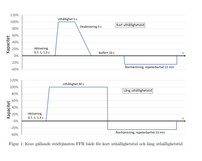

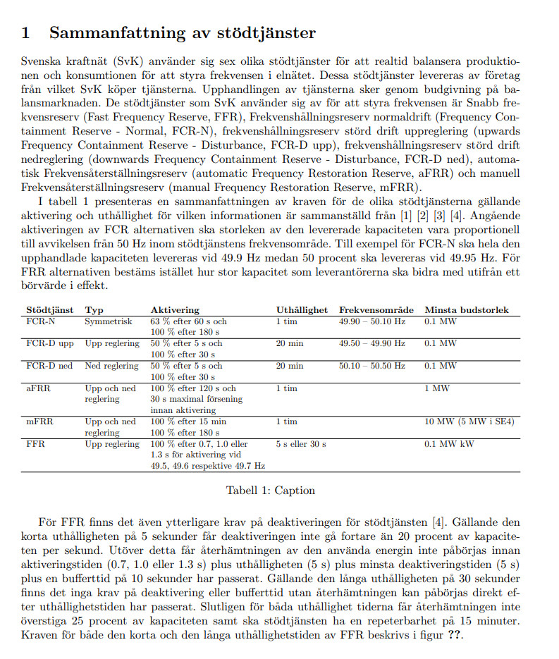

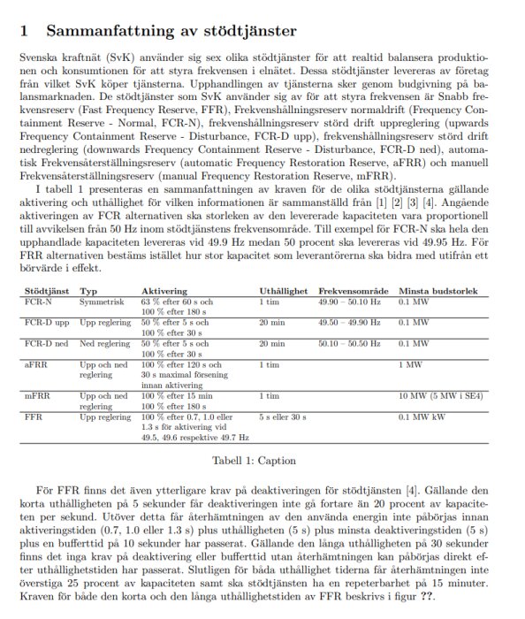

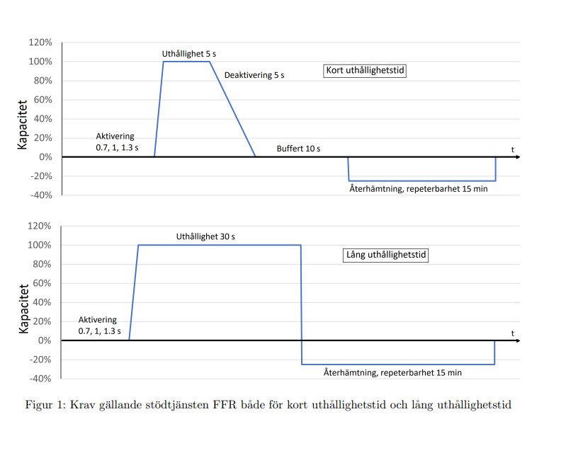

Du gissar hej vilt. För det första: det skulle gå bra enligt RISE: https://www.ri.se/sv/expertisomraden/projekt/vindkraftens-formaga-att-leverera-ffr-del-2
Hur gör man? Man programmerar NREL-regulatorn. https://research.chalmers.se/publication/538917/file/538917_Fulltext.pdf
Sammanfattning av stödjande tjänster för Svenska kraftnät med en tabell som beskriver olika aktiveringstyper och frekvenskrav för frekvenshållningsreserver.
Diagram över FFR krav visar kapacitet vid kort och lång uthållighetstid, med tidsangivelser för aktivering, deaktivering och buffert.

Och för de som ändå tvivlar på att detta är möjligt med mindre än att byta ut hela vindkraftverket så kan vi läsa här tex:
https://www.diva-portal.org/smash/get/diva2:1561481/FULLTEXT01.pdf
Vid kontakt med Carsten Junge på GE Renewable Energy, som bland annat tillverkarvindturbiner, förklarar han att de flesta vindturbiner kan bidra med frekvensreglering inågon form. Själva upp och nedregleringen av effekten är möjlig att genomföra med pitchreglering, som är det effektregleringssystem som används hos de båda turbintyperna somfinns i Blaiken idag. Pitch-regleringen kan alltså användas för att leverera de flesta tjänsternapå stödtjänstmarknaden genom att pitcha bladen och därmed styra hur mycket effekt somtas ut. På så vis är det möjligt att tillhandahålla stödtjänster som innebär både en upp- ochnedregleringar och för detta så säger Carsten att någon extra hårdvara inte behövs utanendast mjukvara och mjukvaruinställningar.12I exjobbet The potential of wind power on the Swedish ancillary service markets av HannesWiklund 2021 (22) så genomfördes intervjuer med turbintillverkare. I svaren framkom attalla tillverkare som intervjuades uppgav att de hade någon typ av tröghetsefterliknandelösning i sina vindkraftverk. Detta eftersom krav på en sådan funktion har funnits på andramarknader som i Irland och Quebec. En tillverkare sa i intervjun att alla vindkraftverk sombyggts efter 2006-2010 kan leverera stödtjänster och att en ny programvara endast behövsför att möjliggöra FFR-leverans bekräftades av de andra respondenterna (22). En exaktkostnad för mjukvaran framkom ej från intervjuerna mer än att den bör vara väldigt låg ochförmodligen mycket mindre än 1 % av kostnaden för en vindturbin. Flera av tillverkarna somintervjuades till Hannes exjobb sade även att möjliggörande för FFR inte kommer ha någonmärkbar effekt på slitaget av turbinen (22)

Ja det är en intressant teknik, och jag ser gärna att den implementeras i viss omfattning.
Det diskussionen har handlat om senaste tiden är skillnaderna mellan syntetisk svängmassa och mekanisk, som du får från en synkroniserad generator.
De länkar och bilagor du hänvisar till påvisar i allra högsta grad att det jag anfört stämmer.
Vindkraft kan leverera en hel rad olika stödtjänster, inget tvivel om den saken.
Men gällande FFR från dem, så är det en hel del villkor, både i design och i faktiska driftförhållanden, som måste vara uppfyllda för att den ska kunna bidra med det vi kallar syntetisk svängmassa.
Hur många villkor behövs för att en synkrongenerator ska göra detsamma?
Jag påstår att ett produktionssystem som enbart förlitar sig på syntetisk svängmassa kommer att vara mer komplicerat och sårbart än ett där lejonparten utgörs av produktion som både levererar svängmassa och kan hantera reaktiv effekt analogt.
Samtidigt kan man kanske hävda att det finns styrka i antalet.
EDIT:
Om jag förstått saken rätt så handlas behovet av FFR upp dagen innan. Det lär då innebära att vindkraftverken måste uppdateras dagligen med de villkor som gäller. Du hävdade att uppkoppling inte behövdes. Sen har vi naturligtvis de problem som kommer av att vinden kan mojna eller slå om..
EDIT igen:
Från RISE...
"Vindkraften har en god förmåga och kapacitet att bidra till sekundsnabb frekvensreglering av elnätsystemet."
Sekundsnabb..
"Med en samordnad och aktiv reglering av vindkraftverken är det teoretiskt möjligt att klara det värsta möjliga felfallet"
Hur klarar man detta utan uppkoppling?

Du har helt missförstått tekniken. De millisekundsnabba förloppen hanteras direkt i inverterns/växelriktarens/effektomriktarens elektronik. Det är inget sci-fi om man känner till hur en sådan arbetar. Det kan låta fantastiskt att en sådan manick kan reagera på direkten på ett plötsligt frekvensfall från 50 till 49,9 Hz i nätet, men en inverter gör beräkningar varje liten del av ett generatorvarv, varje pol i den måste ges precis rätt magnetisering när rotorn snurrar.
Vi som håller på med bilmotorer inser att tiden när man måste mäta och beräkna varje enskild cylinders momentana kolvhastighet, trycket i förbränningsrummet, tändvinkel, ev knack på den cylindern, bränslemängd, insprutingstidpunkter och deras mängd(er) mm mm, för att i nästa cykel vid 6000 rpm på en 12 cylindrig motor justera mot ett mappat eller optimalt värde, är rätt begränsad.
Detta har man ändå kunnat göra i typ 2 deccennier med elektronik som är både billig och massprroducerad, och som sitter i en hyffsat krävande miljö.
Samma sak görs om och om igen i en inverter vartenda generatorvarv, men kanske med bara en enda sak att hålla reda på, magnetfältets läge ifht rotorns.
Det sägs i pappret att man kan behöva komplettera med en frekvensmätare, men jag undrar om det verkligen inte är ngt misssförstånd, om en inverter inte har koll på nätfrekvensen utan bara går på nån intern klocka är jag övertygad om att det mesta skulle bli kajko rätt snabbt.
Rimligen anpassar sig en inverter per definition mot nätets frekvens och beronde på tillgänglig effekt så "puttar den på" eller låter sig drivas av faserna (motordrift). Detta kan jag förstås ha misssförstått men isåfall är ju en frekvensmätare inget avancerat direkt, bör inte kosta mer än någon hundralapp.
En uppkoppling är bara nödvändig när en FFR eller annan tjänst ska ändras, aktiveras eller de-aktiveras. Det duger fint med mobilnätet där i värsta fall.
