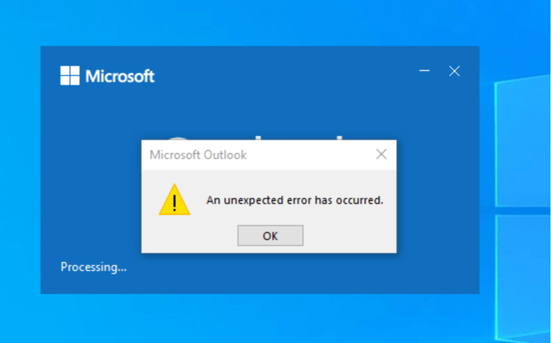

Man skulle väl kunna förvänta sig att slippa de oväntade felen i MS Windows som funnit i så många år, men de tycks aldrig bli lösta…
Felmeddelande i Microsoft Outlook: "An unexpected error has occurred.
I Spanien hände en rad oväntade fel eftervarandra.
