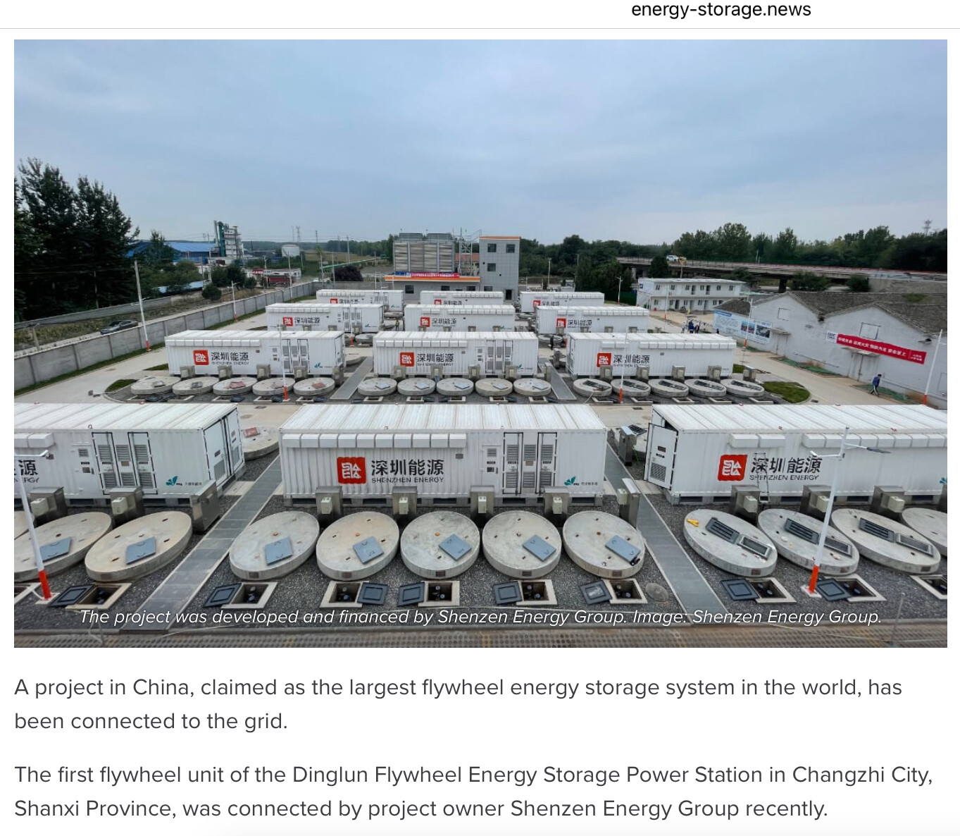

Dan_Johansson Dan_Johansson skrev:
Tja, min känsla är väl att kombinationen av vacuum och kravet på lager med extremt låg friktion blir dyrt.... 🤷
Nja, inte dyrare än att det går att bygga i Kina.
Ska svänghjul för energilagring användas för svängmassa så blir den dock syntetisk.
‘World’s largest’ 30MW flywheel energy storage project connects to grid in China​
Flywheels och containrar vid Dinglun Flywheel Energy Storage Power Station i Kina, världens största svänghjuslagringsprojekt anslutet till elnätet.
https://www.energy-storage.news/wor...gy-storage-project-connects-to-grid-in-china/
