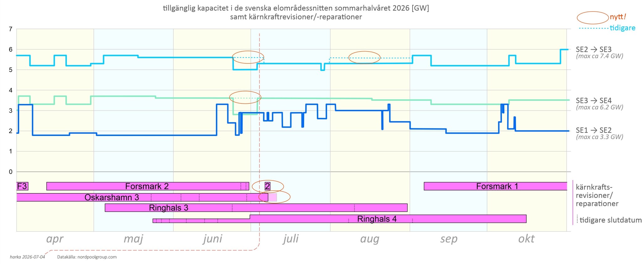

apropå det ja...

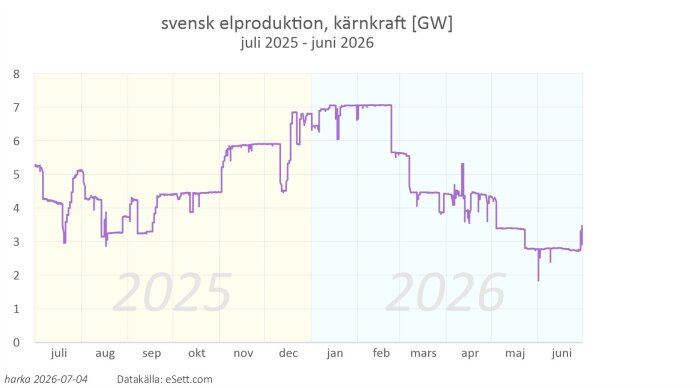

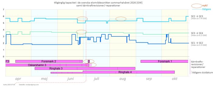

... så är det dags för en uppdatering av kärnkraftsläget i Sverige
glädje: att Oskarshamn 3 ändrat sig och kommer att återuppta driften igen, tre dagar tidigare än vad som sagts i senaste kommunikén
smolk: att Forsmark 2 som i veckan kravlat sig tillbaka till full produktion efter 2½ månads revision, kommer att utgå igen under två dygn nu till veckan, från måndag morgon till onsdag morgon för en ventilreparation
så då har vi fyra stillastående reaktorer och vi är utlämnade till blott två i produktion (Forsmark 1 och 3) – håll ett öga på era synkronur! 😉

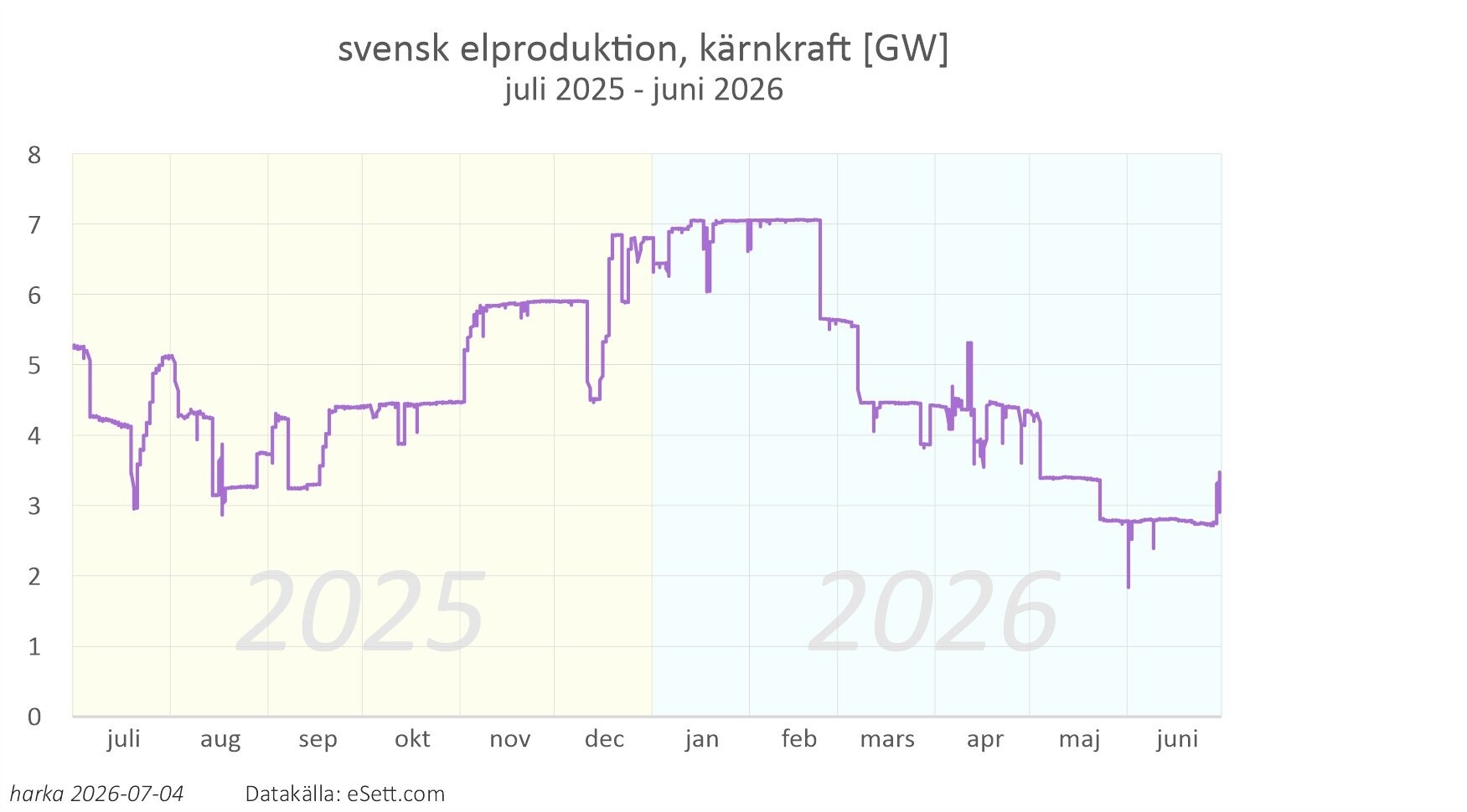

för att inte uppröra någon får jag väl ägna mig åt att plotta något som bara innehåller en kurva, bara en y-axel och är alldeles konstant alla årstider – som till exempel svensk kärnkraft de senaste 12 månaderna
Ser ju ut som att den följer vårat behov hyfsat väl 🙂 Något för digitalt möjligen.harka skrev:
vilket trams
att sol- plus vindkraft skulle ge en helt igenom konstant elproduktion årets alla månader har jag varken skrivit, låtit påskina eller ens hävdat att det i sig skulle vara åtråvärt eller en nödvändighet

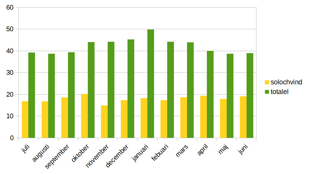

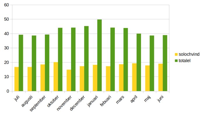

Man kan ju se hur det ser ut i Tyskland.
Så här har det varit för de senaste 12 månaderna.
Månad Sol Vind Summa
juli 9.06 7.72 16.78 39.2
augusti 9.67 7.17 16.84 38.7
september 6.44 12.1 18.54 39.4
oktober 3.64 16.6 20.24 44.1
november 2.21 12.7 14.91 44.2
december 1.51 15.9 17.41 45.3
januari 1.64 16.7 18.34 49.9
febuari 2.54 14.8 17.34 44.2
mars 7.3 11.4 18.7 44
april 9.69 9.64 19.33 40.1
maj 10.9 7.01 17.91 38.7
juni 11.2 7.89 19.09 39
Och då lägger jag in tabell här enligt rekommendation från anj. Och inte en graf då.

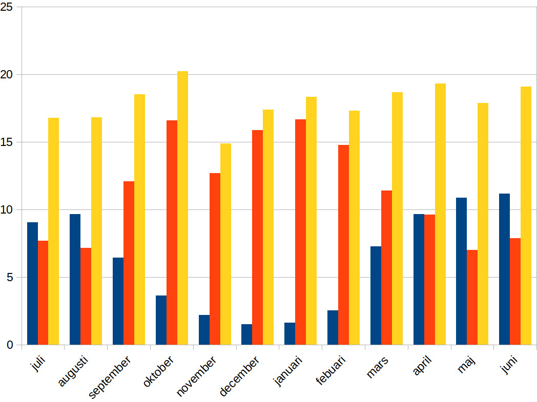

Men sedan tycker jag ju att saker åskådliggörs bättre med grafer så jag struntar i anj och lägger in en graf iaf. Alla som har problem med grafer får blunda här.
Av någon anledning kom inte legend med. Men mörkblått är solel, rött är vindel och gult är summan av de båda.
Som man kan se är summan ganska stabil över året. Och någon nämnvärd säsongslagring kommer det inte finnas någon efterfrågan på.
Sedan kan någon säga att efterfrågan är mycket högre på vintern.
Och då kan man se att lite mer på vintern är det, men inte mycket.
Det kan man lösa med större andel vindkraft som levererar mer på vintern.

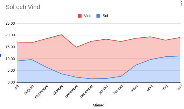

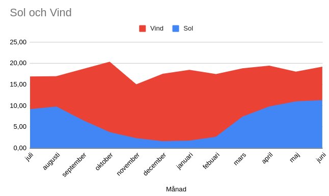

Den här tog 30 sekunder att göra efter jag städade upp din dåligt inklistrade rådata ovan (vad är den fjärde kolumnen??)
Har du rådata för Sverige gör jag gärna samma för den, sol och vind har ju inte exakt samma beteende i Sverige som nere på kontinenten över årstiderna.
Här är den uppstäda datan om någon vill kunna kopiera in den i ett excel ark eller liknanade utan att vara beroende på hur tabs hanteras i forumet och webbläsaren.

Ser ut som att du har tagit sol+vind och kallat det för vind. Hur väl tycker du att det stämmer med mina grafer?
Gör du något för hafsigt blir det FEL.
Att göra motsvarande för Sverige med dess lilla solel är väl tämligen meningslöst. Eller hur tänker du där?
Vad menar du? Summan av areorna adderar till samma summa som du har? 9+7=16 för Januari t.ex (det är inte en linjegraf, det är area). Så den övre linjen motsvarar summan av produktionenD daVinci skrev:Jag la ursprungligen in en tabell från LibreOffice (som såg bra ut). Men efter att jag postat blev resultatet oläsbart. Varvid jag editerade och bara la in datat som plain text.
Första kolumn är månad, andra sol, tredje vind, fjärde sol+vind, femte total elproduktion.
(Framgår indirekt av mina grafer).

Ja, din övre linje är summan sol+vind.A ajn82 skrev:
Men du benämner summan som vind. Du ger helt fel information till den som ser din graf.
Hur man du inte märka det när jag tom uppmärksammar felet???
Jag skrev "total elproduktion" och då är det total elproduktion.A ajn82 skrev:
Fladdrar mellan ca 0-3%. Går åt olika håll olika månader.A ajn82 skrev:
I den här diskussionen bör man kunna ignorera det som brus.
Nej, du har kanske aldrig sett ett områdesdiagram/areadiagram/ytdiagram tidigare? (verkar finnas många olika svenska termer), på engelska är det alltså en "stacked area chart"D daVinci skrev:Ja, din övre linje är summan sol+vind.
https://www.linkedin.com/pulse/choosing-right-visualisation-line-vs-area-chart-kateřina-protivenskiy/
(överlagrade areor som inte är staplade är dock en horribel idé, blir extremt svårt att utläsa något vettigt)
Det är en väldigt effektiv form av diagram när man vill visualisera summan av något, men ändå ge viss information om de delar som bygger upp den summan. Samma princip som en staplat stapeldiagram, men för kontinuerliga tidsserier är stapeldiagram ofta inte det lämpligaste valet, utan linjer, area osv blir förstahandsvalet, baserat på vilken aspekt av data man vill belysa.
Men jag instämmer i att diagrammet jag slängde ihop inte var perfekt, använde google sheets, brukar inte pilla med sådant här på fritiden, och dess standardval för färgläggning för "stackad area" är dumt eftersom det lägger extra fokus på linjen på ett inkorrekt sett, här är en bättre variant där jag manuellt fick ändra färgläggningen
Tyvärr är det många verktyg som försöker göra saker mer estetiskt tilltalande i sina standard inställningar trots att det faktiskt gör diagrammet sämre.
En intressant aspekt med stapeldiagram jämfört med linjediagram för tidsserie data är även om det är exakt samma underliggande data så påverkar valet av presentationsform hur den som tittar på diagrammet predikterar framtiden, stapeldiagram gör folk mer "negativa"
https://www.sciencealert.com/bar-graphs-induce-a-hidden-bias-in-interpretation-experiment-shows
(för att återigen betona att data visualisering handlar om kommunikation, och valen man gör påverkar hur budskapet tolkas, även om underliggande fakta är samma)
