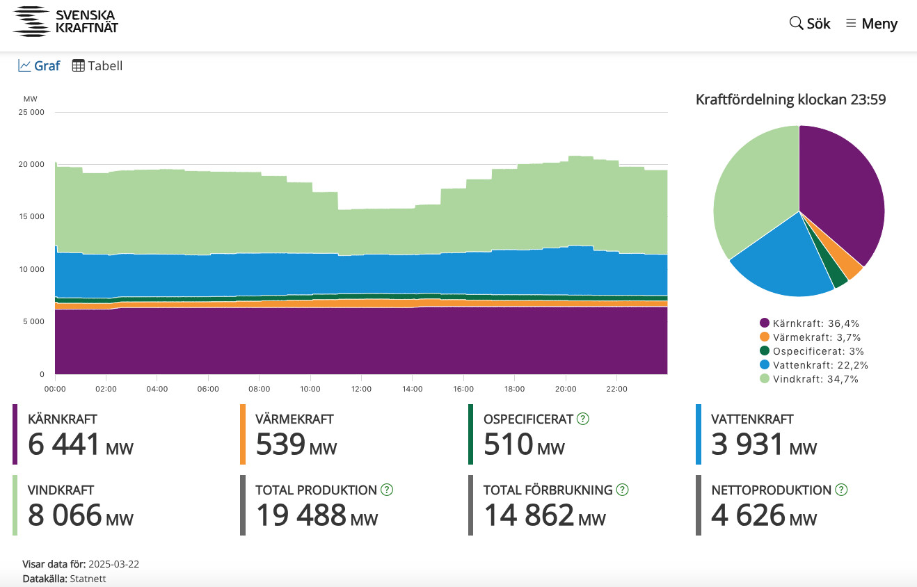

I Sverige drog man ner vindproduktionen 22 mars i år mitt på dagen. Varför reglerade man inte ner vattenkraft och sparade vatten? Det gick troligtvis inte att reglera ner vattenkraften mer...
Produktionen har redan börjat stanna!
  • Graf från Svenska Kraftnät som visar kraftfördelning och produktion med kärnkraft, värmekraft, vindkraft och vattenkraft den 22 mars 2025.

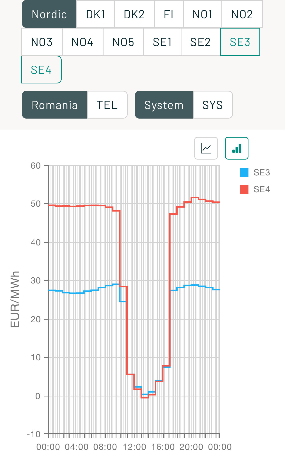

Vi, som norra Europa, är nog redan vid max av vad som kan vara kommersiellt gångbart, kanske mer. Det beror lite på hur snabbt andra kraftslag kan reglera ner.
Såhär ser kurvorna för SE3 och SE4 ut idag, redan i april alltså. Det är rimligen solen som ger dippen ner till noll.
Elprisiinformation för SE3 och SE4 den 1 april med diagram som visar prisdipp till noll mitt på dagen, troligen på grund av solenergi.
Och som konstaterats är miljönyttan inte särskilt stor om ens någon vid låga priser.
Snarare att det gör all produktion olönsam.
Vilket blir ett problem, om man tänker lite längre.

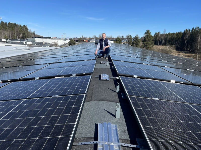

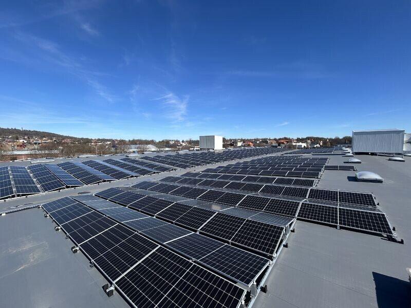

solparker (>1 MW) står bara för 8% av den installerade effekten och har som du säger typiskt varit orienterade i rakt sydlig riktning då man har varit ute efter att maximera solproduktionen (kWh), men av de samrådshandlingar jag läst, säg, senaste året är det allt fler som nämner placering i öst-västlig riktning (och lite batterilager) – då inte inriktade mot maximal elproduktion utan mot maximal intäkt
i mellansegmentet (20-1000 MW) med 34% av den svenska effekten hittar vi jordbruksfastigheter, flerbostadshus och kommersiella lokaler – de förstnämnda har även de begränsat med tak i rak sydlig riktning, och många kommersiella lokaler har platta tak, vilket kan medföra bygglovskrav om man vill resa ställningar som ger en trevlig vinkel på panelerna mot solen, och där har jag noterat att man ofta väljer att montera panelerna nästan platta, vilket ger en tråkig infallsvinkel, med en mindre lutning mot öst respektive väst för att ge en elproduktion som bättre matchar verksamhetens behov
exempelbild från ett alldeles nylagt tak i Falköping, effekt 499 kW, projekterat av Soltech Energy Solutions:
Solpaneler på ett platt tak under klarblå himmel, en del av en solcellsanläggning i stadslandskap.
eller det alldeles nylagda taket hos Hultafors stegfabrik i Nässjö – den högra takhalvan vetter mot sydost, den vänstra takhalvan vetter mot nordväst!:
Man på tak med solpaneler, solig dag, omgiven av skog i bakgrunden.
...produktionen har redan börjat stanna...
den har nog historiskt sett "stannat" tidigare också – jag har inte grävt i statistiken men jag gör en kvalificierad killgissning att värmekraften har dragits ner när vårfloden slagit till (inte var det väl något som ville att vi skulle lägga ner vattenkraften för att inte förstöra business caset för värmekraften?)
och det är i högsta grad önskvärt med minskad produktion när det är kol och naturgas som måste dra ner på eldandet
sen är det tråkigt att nya produktionsanläggningar och konsumtionsmönster går i så pass långa cykler att det är svårt att få en perfekt matchning – men den [billiga] el som produceras kommer att tas omhand vad det lider, och på vägen fasa ut dyrare och mer oönskade kraftslag (kol, gas)
det är givetvis inte hållbart i längden om elpriset håller en så låg nivå där det omöjliggör att ny elproduktion etableras
