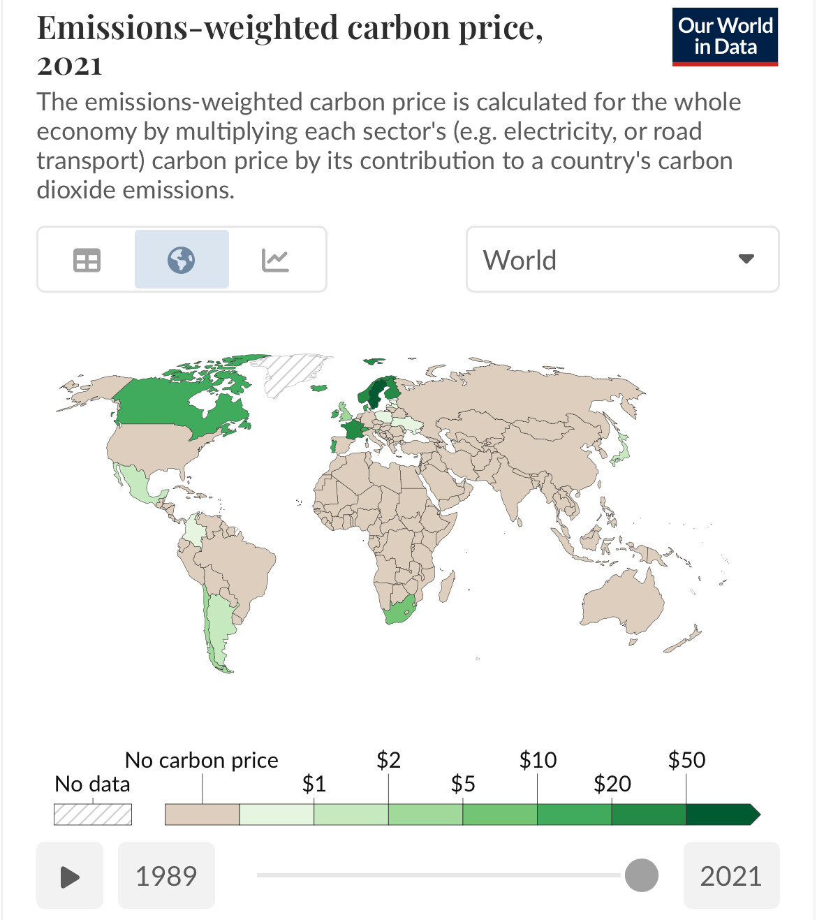

Och visst kan vi höja koldioxidskatten mer, men vi har redan världens högsta i Sverige. Och de flesta har inte ens någon.
Världskarta från 2021 visar koldioxidpriser per land via färgskala. Ländernas färger varierar beroende på deras utsläppsbaserade koldioxidpriser.
Att det var så jäkla illa hade jag ingen aning om !
Hade ju minst velat sett mörkgrönt i hela EU på den kartan idag plus vissa länder i Asien.
Aj, aj, aj....vilken jäkla uppförsbacke.
Är inte säker på att det är alla relevanta skatter, men en fingervisning ger det ju om inte annat…

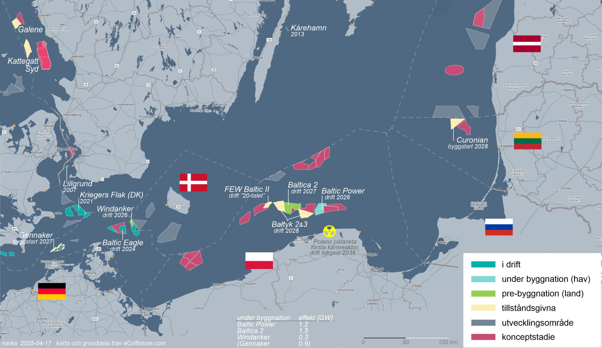

jahaja,jag lägger upp en stillsam karta över vindkraftparker i Östersjön, och genast flödar inlägg om allt från barnbidrag till kärnvapen – inte undra på att det utbryter krig mellan länder...
det är knappt så att jag törs lägga upp en förbättrad och helt aktualiserad version av kartan:
Karta över vindkraftparker i Östersjön, med färgkodning för drift, byggen och planering i regioner som Sverige, Danmark, Polen och Litauen.
det är lättnavigerat i svenska farvatten...
i södra Östersjön pågår för närvarande bygge utav 3 GW havsvind, och för ytterligare cirka 1 GW förefaller man ha tagit, eller vara nära, investeringsbeslut (Gennaker) då de har slutit en överenskommelse med Siemens Gamesa om leverans av turbiner på 15 MW styck (tidigare i projektet, för några år sedan, projekterade man med 8 MW styck)
jag behöver rätta mig själv också från tidigare inlägg – Lillgrund (Malmö) färdigställdes redan 2007, och utanför Öland ligger Kårehamn, färdigställdes 2013
Intressant att även de som inte är fullutredda avslagits, men är de i områden där det av försvarsskäl fastslagits att det inte ska få byggas några vindkraftverk är det väl iofs. effektivt att inte slösa någons tid.
jo, allt som låg på regeringens bord ströks, alltså de i sluttampen på den långa förberedelseprocessen – det innebar också att många andra projekt avstannade som inte kommit riktigt lika långt, men ändå spenderat år på utredningar och samråd (de tidigare delarna av "den vita delen" i grafen ovan i ett tidigare inlägg)
den framtida elproduktion som i höstas låg i samrådsfasen inom SE3 och SE4 var ungefär lika stor, men man kan väl gissa att de inte jobbar så hårt längre med de projekt som ligger i södra Östersjön – det återstår en del på västkusten som inte berördes alls av novemberyxan
inom EU (samt Norge och några till) har vi handeln med utsläppsrätter som belastar vissa verksamheter som släpper ut växthusgaser (GHG)
sedan 2012 omfattas flyg, sedan 2013 el- och värmeproduktion samt industrier, sedan 2024 sjöfarten (det finns även en kvot gratisbiljetter för exportkänslig industri)
antalet utsläppsrätter ("rätten att få smutsa ner") minskar löpande – numera minskas de med 4.4% årligen, vilket driver upp priset på utsläppsrätterna om inte utsläppen minskar i samma takt
systemet med utsläppsrätter planeras utökas 2027 till att också inkludera vägtransporter (bensin och diesel) och byggnader – för Sveriges del kommer det första kännas av mera, det senare mindre så

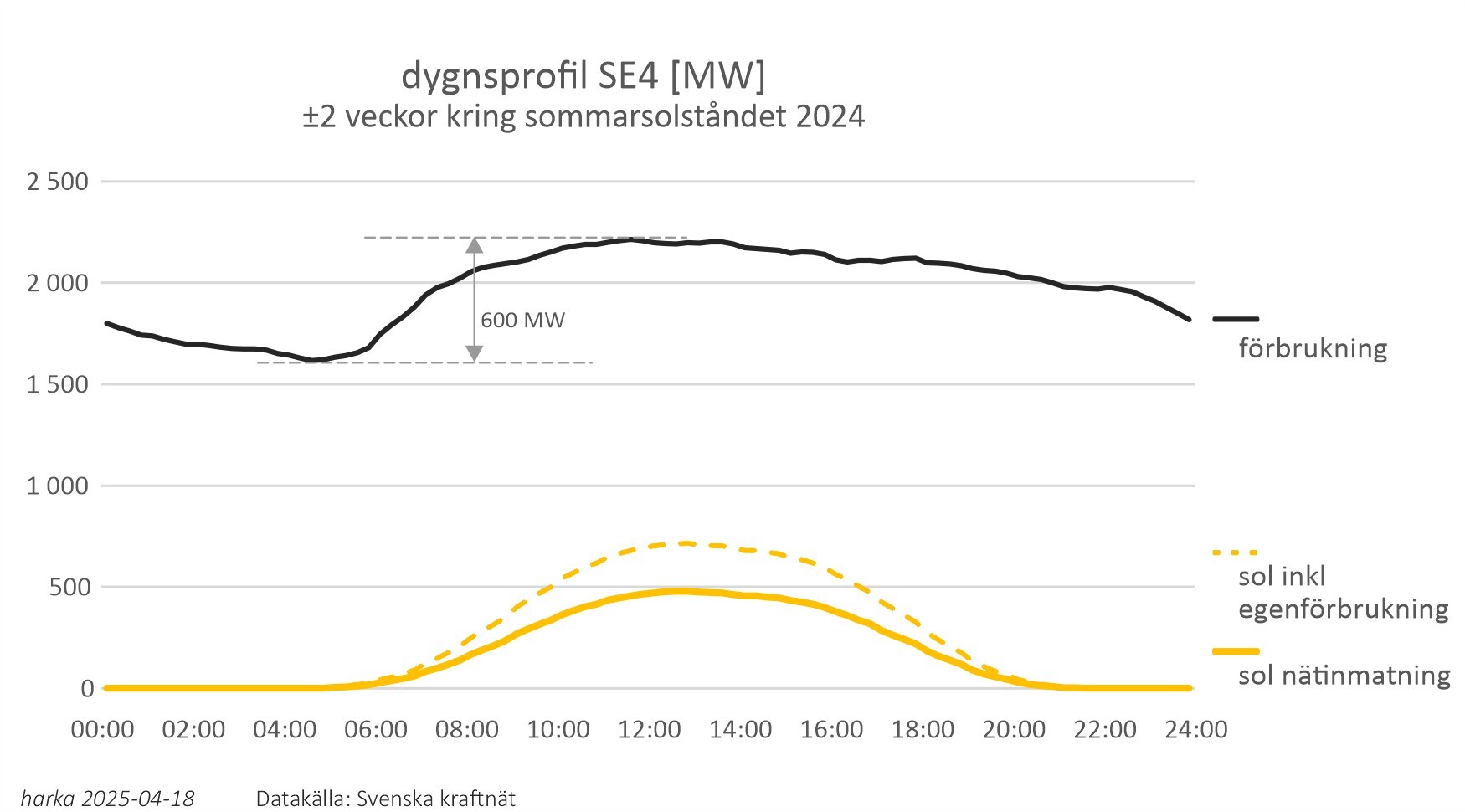

som en allra första approximation så låter resonemanget rimligt, men det finns annat som ställer till det...
verkligheten
solceller som producerar 13 TWh solel i Sverige (med 13 GW märkeffekt) kommer aldrig momentant producera 13 GW, eftersom
– märkeffekten kräver de idealiska testförhållanden som gäller vid typprovningen – kraftig solinstrålning, panelen vinkelrät mot solen, rätt temperatur osv – vilket inte sker i svenska installationer
– det råder knappast samma meteorologiska och atmosfäriska förhållanden över hela Sverige samtidigt
– solen står inte i söder i hela landet samtidigt
– en del av solelen konsumeras genom egenförbrukning och matas inte ut på elnätet
– Sveriges solpaneler (och hustak) är inte alla riktade rakt åt söder, och det blir allt vanligare med att paneler orienteras i öst-västlig riktning i stället för mot syd, vilket gör att panelernas maxproduktion infaller vid olika tidpunkter och produktionskurvan smetas därigenom ut över dagen
tittar vi på det faktiska utfallet i Sverige i fjol så var den maximala inmatningen av solel till elnätet 2.47 GW (skedde 4 juni, lunchtid), och vi borde haft ungefär 4.4 GW solpaneler installerade i landet då – sålunda matades det ut cirka 57% av den installerade märkeffekten
en liten studie av SE4
i fjol stod solkraften för 6.5% utav elförbrukningen i elområde SE4 – låt oss titta på den genomsnittliga dygnsprofilen under fyra veckor runt midsommar i fjol, "då all annan kraftproduktion kommer stanna"
Graf över dygnsprofil för SE4 kring sommarsolståndet 2024, visar elförbrukning och solkraftsproduktion, inklusive egenförbrukning och nätinmatning.
även om man i fjol på årsbasis bara låg på 6.5 % solkraft utav förbrukningen (och inte på 10%) så känns det väl inte som att solproduktionen kvaddade något elsystem, utan snarare elegant löste den dagliga förbrukningshöjningen när sörlänningarna vaknade?
