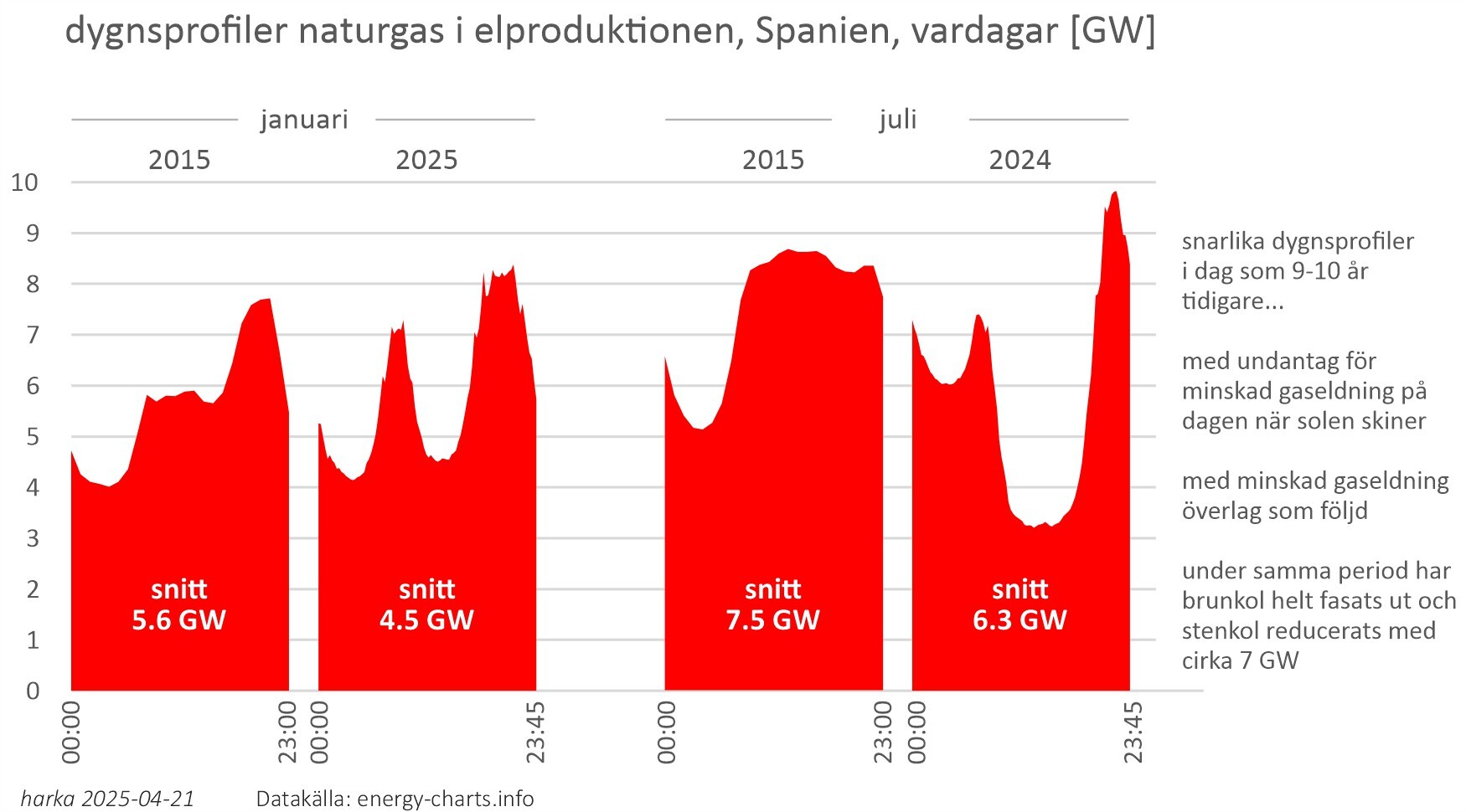

att spanjorerna använder naturgas som reglerkraft är helt santL Leif i Skåne skrev:
men att du försöker framställa det som att det är solkraften som tvingar dom att köra naturgas är hittepå och desinformation
några nedslag i det spanska gaseldandet de senaste 9-10 åren:
tidigare har man eldat mer naturgas än vad man gör nuförtiden
utbyggnaden av sol- och vindkraft har gjort att man helt avvecklat eldandet av brunkol, och stenkolet är nästan helt borta
koldioxidutsläppen från den spanska elproduktionen har minskat från runt 450g CO2/kWh i början av 2000-talet, till fjolårets 150 – man har alltså skalat bort två tredjedelar av utsläppen
