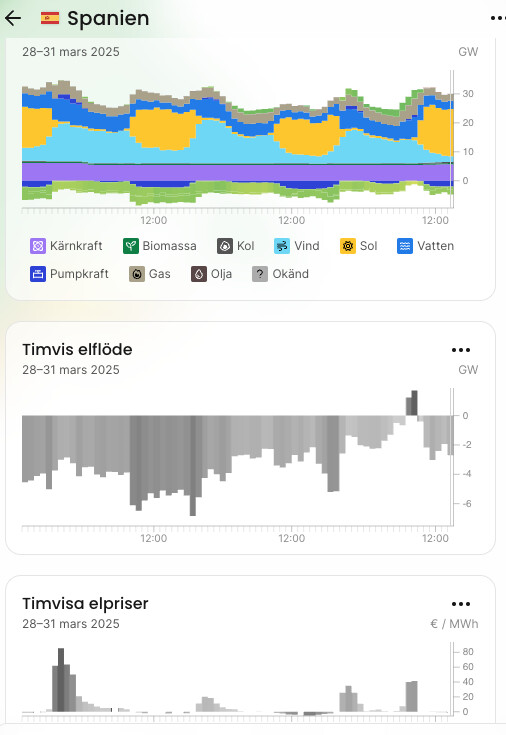

I Spanien begränsade man totala produktionen från vind och sol med 2 % ifjol och uppskattningen är att det ökar mot 5 % 2027-2028. Notera att detta är energi, så effektmässigt är begränsningen betydligt större.
Jag lägger med en bild från Electricity Maps som visar läget i Spanien i slutet av mars. Det syns tydligt hur man begränsar vindkraft (ljusblå) och solkraft (gul) ger inte den topp man brukar se mitt på dagen i vanliga fall.
Diagram som visar energikällornas elproduktion i Spanien 28-31 mars 2025, med solkraft (gul) och vindkraft (ljusblå) som inte når vanliga toppar vid middagstid.

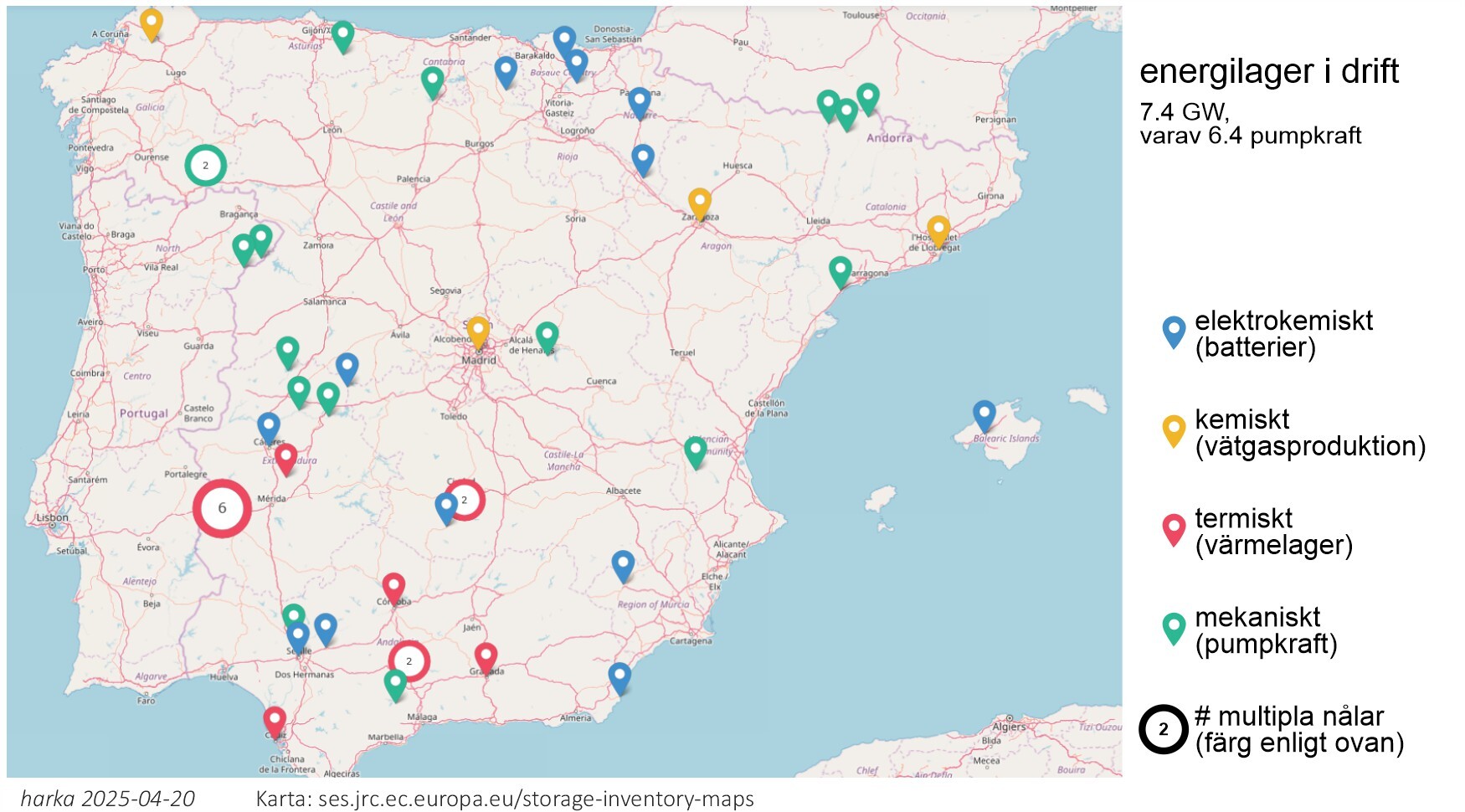

det finns en interaktiv karta över lagringsprojekt i Europa – oklar på hur fullständig och hur aktualiserad den är, men så här säger den om redan installerade energilager i Spanien:
Karta över energilager i Spanien, visar elektrokemiska, kemiska, termiska och mekaniska lager. Inkluderar platser med flera nålar.

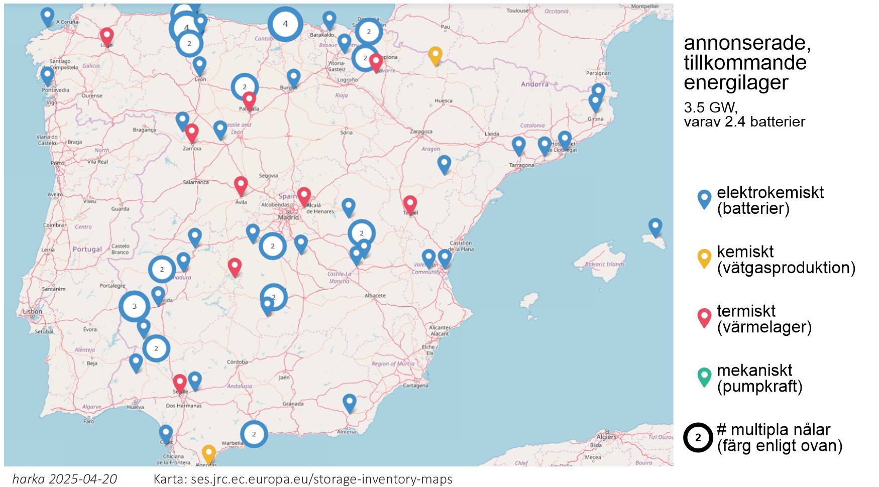

och så här hur många nya projekt som är "Announced" (tillkännagivna):
Karta över energilager i Spanien, markerad med olika typer av lager: elektrokemiskt (batterier), kemiskt, termiskt och mekaniskt.
