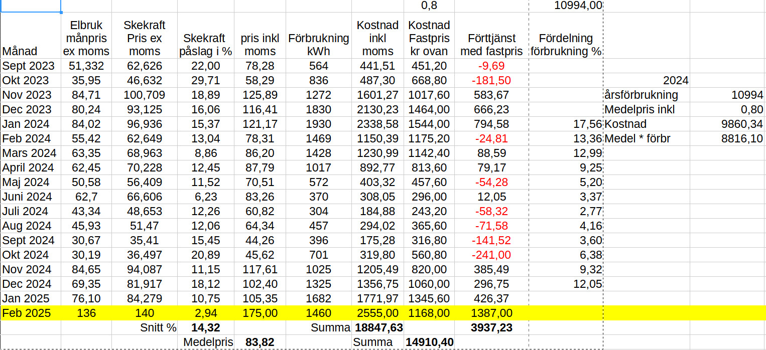

Fairlane Fairlane skrev:
Ja om elproducenten vill har 80 öre/kWh, elhandlarna vill tjäna något och vi har en moms på 25%, ja då binder jag nog också med glädje på 80 öre/kWh inklusive allt. Jag ser inte det som ett sannolikt scenario dock.
Det borde inte vara omöjligt med ett långtidskontrakt, säg fem år eller mer.
Mitt elpris inkl moms har ju ofta varit över 80 öre
2023:
Nov 125,9
Dec 116,41
2024:
Jan 121,17
Feb 78,31
Mars 86,2
April 87,79
Juni 83,26
Nov 117,61
Dec 102,4
2025:
Jan 105,35
Feb prognos 175
Dan_Johansson Dan_Johansson skrev:
Låter halvkonstigt, jag har räknat på mitt 2024 i SE3, och ett pris på 80 öre skulle kostat mig 3580 kr mer för året... Vårt snitt (utan avgifter, moms, skatt, skatt på momsen och moms på skatten) var knappt 41 öre.
Ert snitt (SE4 enligt Vattenfall) hamnade på knappt 57 öre, och bara två månader var över 80 öre... 🤔
Så här ser mina siffror ut.
Jag räknar på vad jag får betala inkl påslag och moms, energiskatten exkluderad.
Feb 2025 är prognos.
80 öre är fastpriset inkl moms jag räknat på.
Spreadsheet med elförbrukning och kostnader per månad från sept 2023 till feb 2025, med fokus på total kostnad och fastprisanalys för feb 2025.
Se där. Det där, det ser ut som en svensson-förbrukning. Så den bör vara jämförbar med många.
Slutsatsen men kan dra är att fastpris 80 öre hade varit en onödig försäkring 2024.
Samtidigt ser man att om priserna under uppvärmnignssäsong ligger runt 1kr till 1,50 kr så hade du tjänat på det. Så frågan är vart vi tror framtidens priser är på väg.

S
D Dilato skrev:
Jan-Dec 2024 hade blivit 1065 kr billigare med fastpris 80 öre.
Sorry, jag läste excel-filen helt käpprätt åt skogen.
Läste helt tvärtom. (rött/svart)
Vore kul att jämföra med Dans månadssiffror
