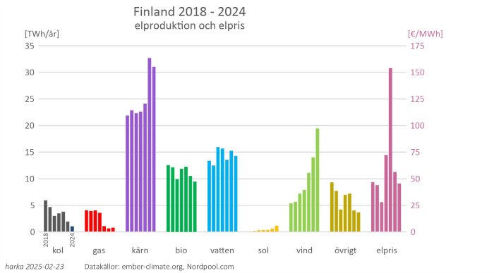

om Finland
det är ett rimligt antagande att en ökad tillgång på elproduktion kan sänka elpriserna
men det är förstås beroende på vad den nya elproduktionen kostar, vilken elproduktion som den undantränger, vilka handelsutbyten som sker med intilliggande elområden, storleken på elområdet...
med det sagt skulle jag säga att det inte går att omsätta en iakttagelse i ett land till ett annat land – varken i absoluta tal eller som en procentuell förändring
det vore intressant att få ta del av dina uppgifter [källreferens?] där elpriset i Finland ska ha gått ner med 22 öre/kWh till följd av Olkiluoto 3
tittar jag på landets elsystem så har elproduktionen och elpriset utvecklats de senaste sju åren på följande vis
Graf som visar Finlands elproduktion och elpris 2018-2024 med kategorier kol, gas, kärn, bio, vatten, sol, vind, övrigt och elpris i TWh/år och €/MWh.
förutom det nya kärnkraftsreaktorn Olkiluoto 3, så har Finland byggt ut vindkraften ordentligt och de senaste åren har den nybyggda vindkraften tillfört mer el än vad den nya reaktorn gjort
den nya finska elproduktionen kompenserar för bortfallet från den tidigare elimporten från Ryssland och för en minskning av kol och gas i elproduktionen – bra så!
prisnivån för 2024 ligger ganska precis på samma nivå som 2018 och 2019 – de senaste åren innan det avgrundssvarta tjugotalet (med minst tre farsoter) inleddes

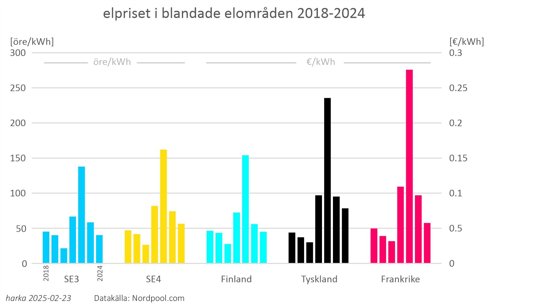

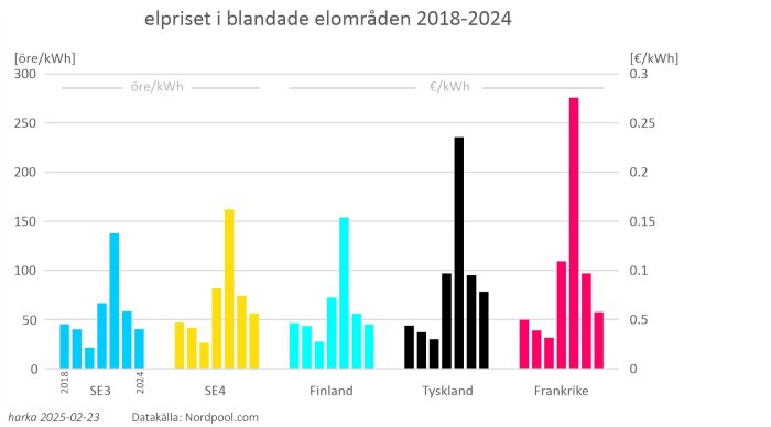

och sneglar man på några andra länder/elområden så tycker jag att den finska prisutvecklingen är snarlik andra länders
Diagram över elpris i olika elområden (SE3, SE4, Finland, Tyskland, Frankrike) åren 2018-2024, kWh-priser i öre och euro. Datakälla: Nordpool.com.
