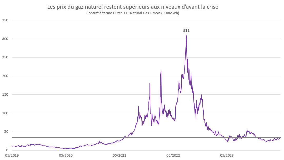

Nä, men du måste se det i skenet av Putins gaskrig, och de politiska realiteterna att man inte kan låta folket ta hela smällen av detta skenande gaspris:
Graf över naturgaspriser från 2019 till 2023 med en topp under 2022, visande effekten av gaskrisen.
Finns ju dagar/perioder när priserna är helt galna ändå. Trots att gaspriset nått normalare nivåer

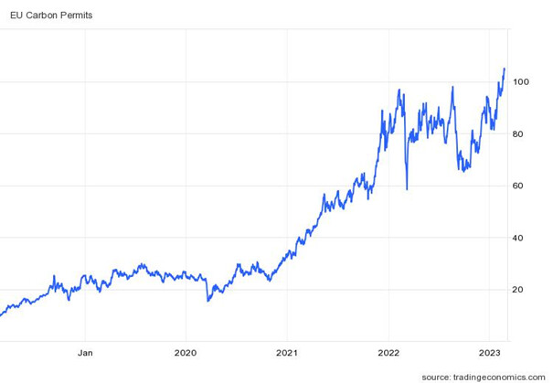

Tja, LNG-gasen via båt är ju klart dyrare, så priset på dutch TTF är nog på ett ungefär det dubbla som innan ryssland satt oss i skiten.
Till detta så har priser på utsläppsrätter ökat även de, och det är inte marginellt, utan rätt kraftigt.
Graf över EU:s utsläppsrätter 2019–2023, visar stigande trend och prisökningar över 100. Källa: TradinEconomics.
Jag har ingen vidare koll på prisbildningen i Tyskland och Danmark (ingen koll egentligen), men det kanske är så att det beror på att det till sist startas äldre kolkraftverk vid stora energibehov och att de drabbas stenhårt av priset på utsläppsrätter.
Ja, jag vet alltså inte, men det kan kanske vara en anledning.
