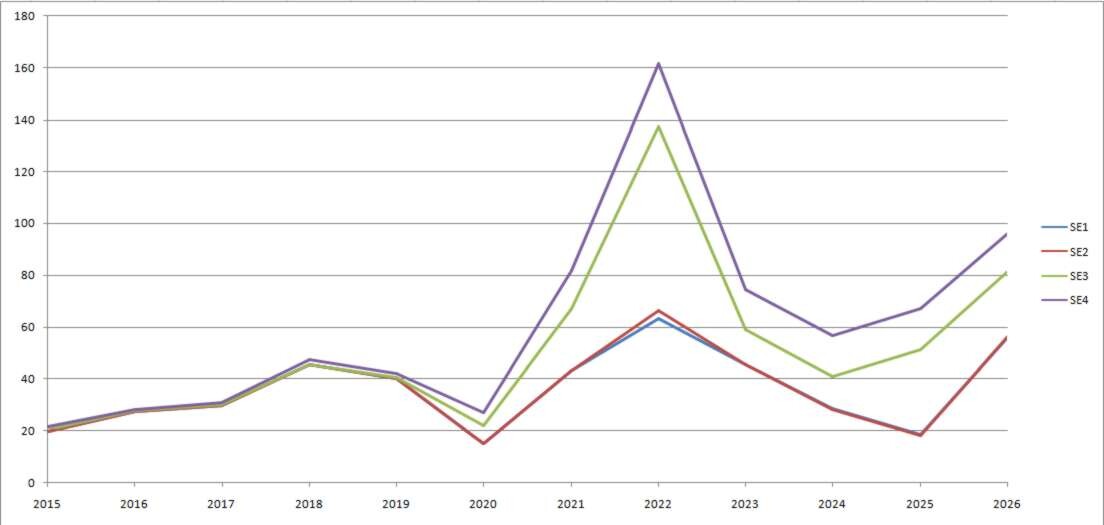

Sen har jag som vanligt gjort lite grafer.
årsmedel sedan 2015 (och 2026 avser medel för jan-jun)
Linjediagram över genomsnittliga elpriser i SE1-SE4 mellan 2015-2026, topp 2022.
Som synes så är årets priser högre än åren efter att R2 och R1 stängdes ner, så man kan ju undra vad MP har ställt till med nu, vilka reaktorer har de stängt nu, som jag tydligen helt har missat ...?

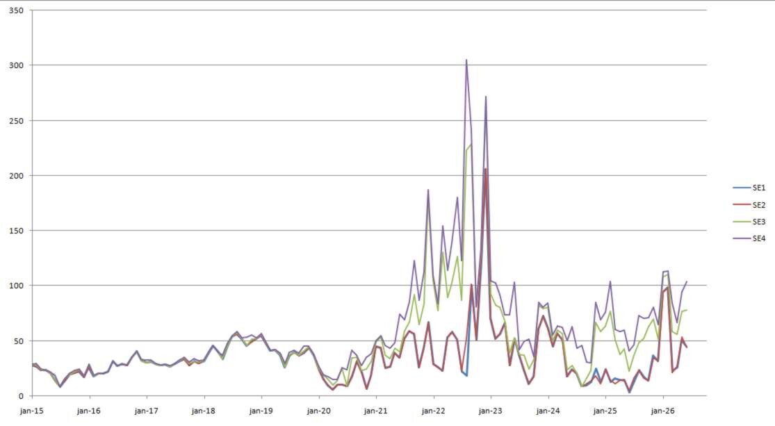

Sen månadsmedelpriser mellan 2015 och jun 2026
Graf som visar elprisfluktuationer (SE1-SE4) från jan 2015 till jan 2026 med toppar mellan 2021 och 2023. Priserna ökar igen i slutet av perioden.
Sen har vi alltså haft ett fantastiskt högt elpris under detta året, jan och feb hade rekordhöga priser, och trenden med billigare el under sommaren har brutits i år, det är lika dyrt som under smällkalla vintern nu. De med solceller gillar det kanske, men bra är det ju inte.

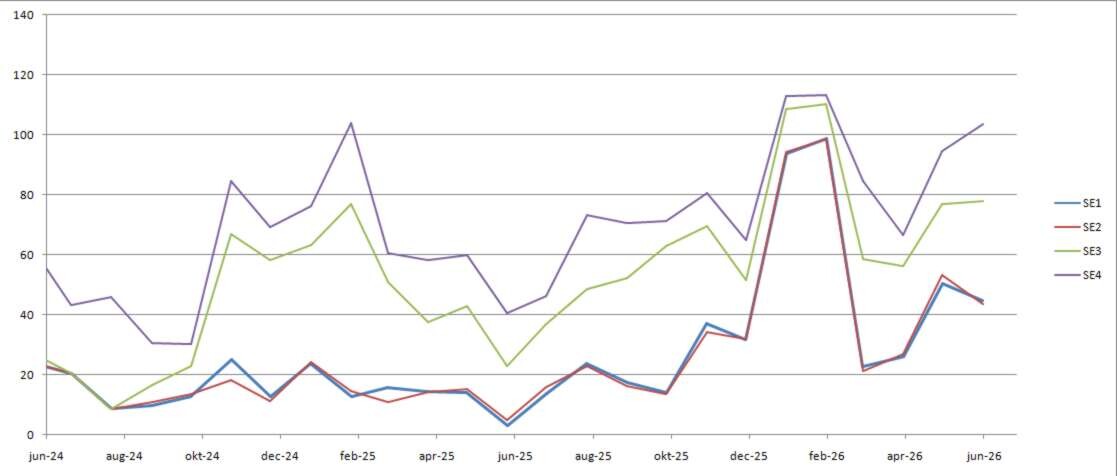

Så jag var tvungen att göra en graf över månadsmedel för de två senaste åren också, då allt syns tydligare
Graf över elprisens månadsgenomsnitt för SE1, SE2, SE3 och SE4 från juni 2024 till juni 2026, med tydliga prisökningar i början av 2026.
