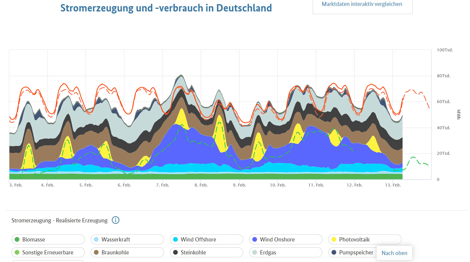

Varför skulle effektavgiften styra bort förbrukning från de billigaste timmarna?
Jag tror du vet det redan men spelar lite korkad!
  • Graf över elproduktion och förbrukning i Tyskland, visar olika energikällor, såsom biomassa, vindkraft, kol och gas under perioden 3-13 februari.
Dysfunktionell tycks vara ditt nya favoritord. Men vad menar du egentligen?
Högra priser är funktionellt när det måste sättas in dyr fossilkraft. Generellt har vi så låga elpriser att det är svårt att få lönsamhet i nu produktion.
Effektavgiften kan trycka ner lasten när elen är billig något, efter som det inte blir lönsamt att maxa lasten just under den billigaste timmen med den. Så effekten finns, men är sannolikt liten.
Jo norska Vedum beskrev elmarknaden precis vad den är.
"Det är att Norge är kopplat till en dysfunktionell elmarknad i EU, säger Slagsvold Vedum till VG."
