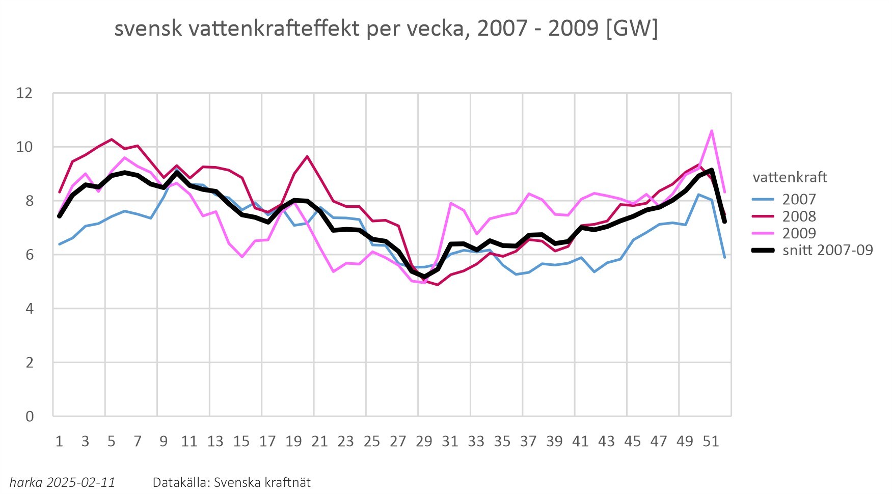

men låt oss titta på den genomsnittliga vattenproduktionen några år i slutet av 00-talet
Graf över svensk vattenkrafter per vecka 2007-2009 i GW, visar variationer för åren 2007, 2008, 2009 och genomsnittet, med linjer i olika färger.
grafen visar den genomsnittliga generatoreffekten hos vattenkraften 2007-2009 per vecka, samt genomsnittet för dessa tre år – detta skedde under en tid när vindkraftproduktionen var ganska blygsam Sverige och jag har utelämnat den
vattenproduktionen varierar förstås med exempelvis utetemperatur och drifttillståndet i kärnkraftverken, men man kan utan problem skönja hur vattenkraften följer årstidsvariationerna

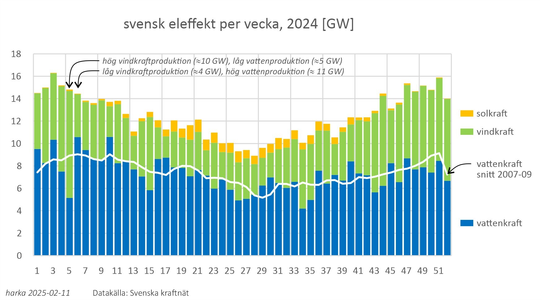

låt oss sedan titta på utfallet förra året:
Graf över svensk eleffekt per vecka 2024, visar vatten-, vind- och solkraftsproduktion samt medelvärde för vattenkraft 2007-09.
staplarna visar vattenkraftproduktionen och vindkraftproduktionen 2024 (även solkraften trots att den inte spelar in här i någon större utsträckning), med en vit kurva som är det [svarta] genomsnittet från den förra grafen
vi ser till exempel att en hög vindkraftproduktion i vecka 4-5 resulterade i en låg vattenkraftproduktion, medan förhållandet var det omvända veckan därpå – hög vattenproduktion när vinden var svagare
sen fångar inte grafen fångar hela dynamiken mellan vind och vatten då vinden inte varierar i väldefinierade 168-timmars pass som inleds på måndag klockan 00, men grafen tyder på en juste energilagring som överbryggar perioder på veckonivå i det energisystem vi nu har i landet

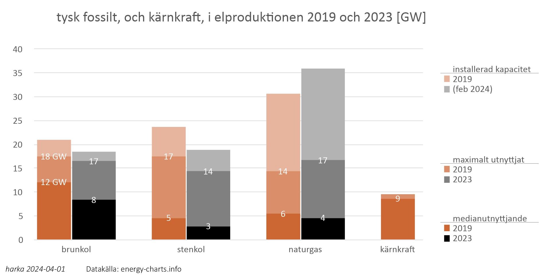

att de har 30 GW kolkraftverk säger inte så mycket – vi har ett oljeeldat kraftverk i Blekinge på 0.56 GW som inte eldas (inte de senaste tio vintrarna eller så)
jag gjorde en sammanställning förra året över installerad kapacitet i Tyskland, och hur mycket den faktiskt nyttjades, och jämförde med situationen fyra år tidigare – såväl median- som det maximala utnyttjandet gick neråt...
favorit i repris:
Graf som jämför tysk elproduktion från brunkol, stenkol, naturgas och kärnkraft 2019 och 2023 i installerad kapacitet och utnyttjandegrad.

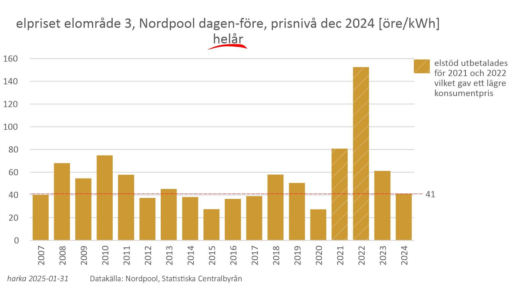

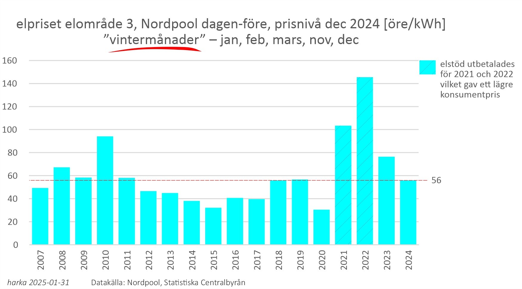

hur sjukt var det 2008, 2009, 2010, 2011, 2018, 2019... ?
Diagram av elpriser i elområde 3 från 2007 till 2024, med höga prisnivåer särskilt 2010, 2018, och 2021.
Graf som visar elpriser i elområde 3 under vintermånader för åren 2007–2024 i öre/kWh, med toppar 2010 och 2021.
tveksamt och 1 till
