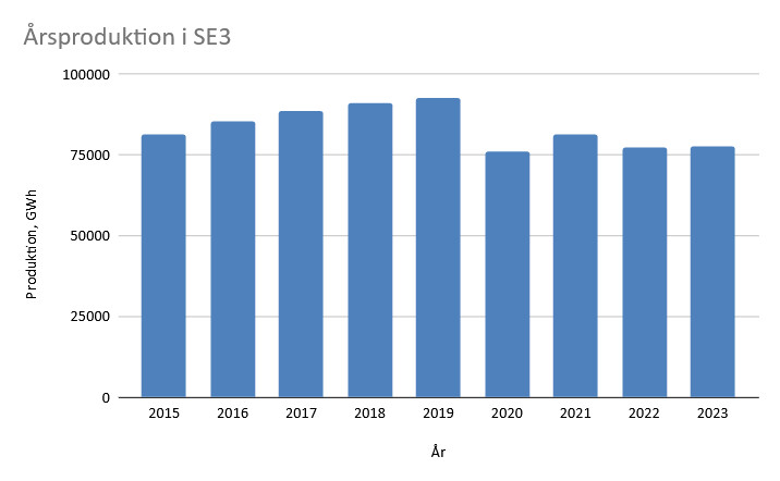

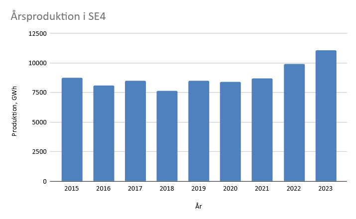

Mikael_L Mikael_L skrev:
Kan du visa på det?
Jag är rätt säker på att den faktiskt är bättre i framförallt SE4, men troligen även i SE3.
Det är fortfarande klart sämre i SE3 än innan nedläggningarna.
Den har blivit lite bättre i SE4, men inte tillräckligt mycket för att kompensera för den betydligt större nedgången i SE3.
Data är från SCB.
Stapeldiagram över årlig elproduktion i SE3 från 2015 till 2023, visar en topp 2019 och en nedgång efteråt.
Stapeldiagram som visar årsproduktion i SE4 från 2015 till 2023, med en stigande trend och högst produktion 2023.
Det skulle behövas ca 4 GW mer vindkraft i SE3+4 för att kompensera för bortfallet från den nedlagda kärnkraften, om man helt bortser från när vindkraften producerar och bara går på årsproduktionen.
