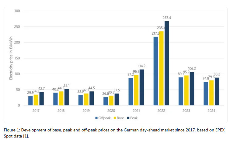

I praktiken blir dock priset i auktionen lägre, den senaste auktionen 2024 verkar ha landat på ca 104 öre/kWh efter att ha gått upp från de tidigare auktionerna under året.
Man kan notera att snittpriset på spotmarknaden i Tyskland är under de priserna (notera €/MWh):
Diagram över elprisutveckling för bas-, peak- och off-peak-tider på den tyska dagen-före-marknaden från 2017 till 2024, i €/MWh.
Dvs du får mer betalt för din solel som korrelerar med låga priser än vad snittpriset under peak var 2024.

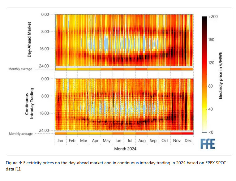

Här är priserna 2024 baserat på tid på dygnet:
Diagram över elpriser på dagsmarknaden och kontinuerlig intradagshandel 2024, med färgskala som visar pris i €/MWh, januari till december.
Definitivt en subvention.

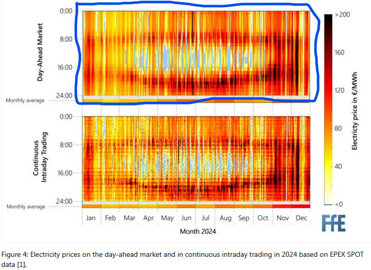

Och som bonus vill du jämföra fastprisavtal som täcker in kostnaden för det här:
Diagram över elpriser i day-ahead och intradagshandel 2024, med färggradient från blått till rött för olika prisnivåer i €/MWh.

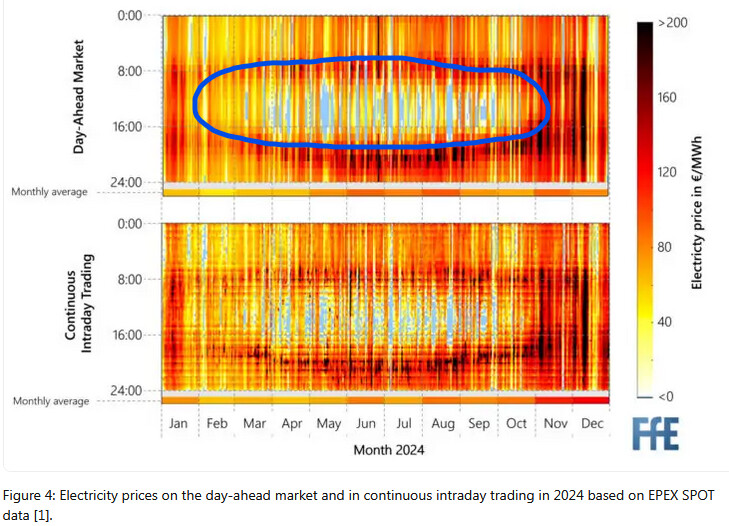

med anläggningar som huvudsakligen producerar så här:
Diagram över elpriser på dagsmarknad och kontinuerlig intradagshandel 2024, markerat område visar variationer under årets lopp.
Ja, jo, så kan man ju göra.
Solpanelerna ger mest på dagen och då är elpriset som högst.
(Undantaget vissa sommardagar när det råkar blåsa mycket).
