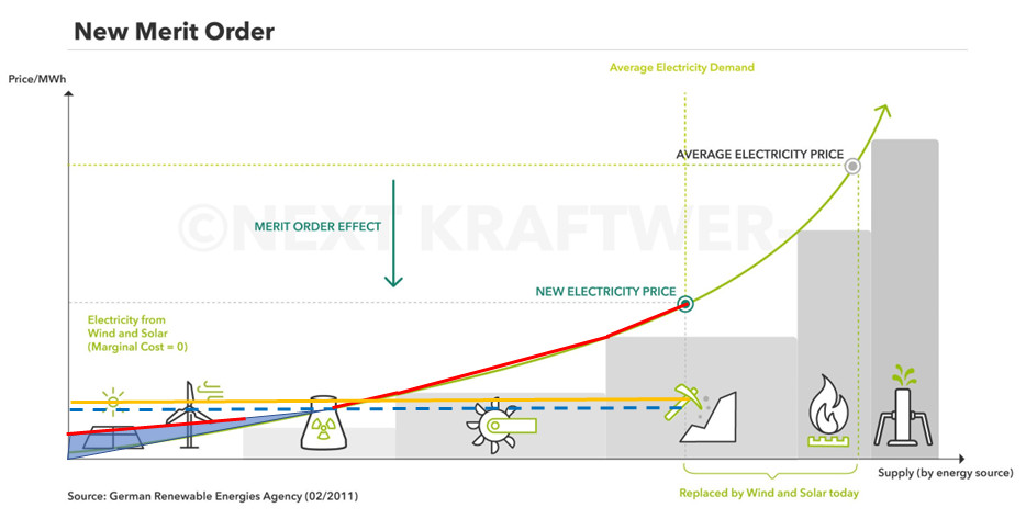

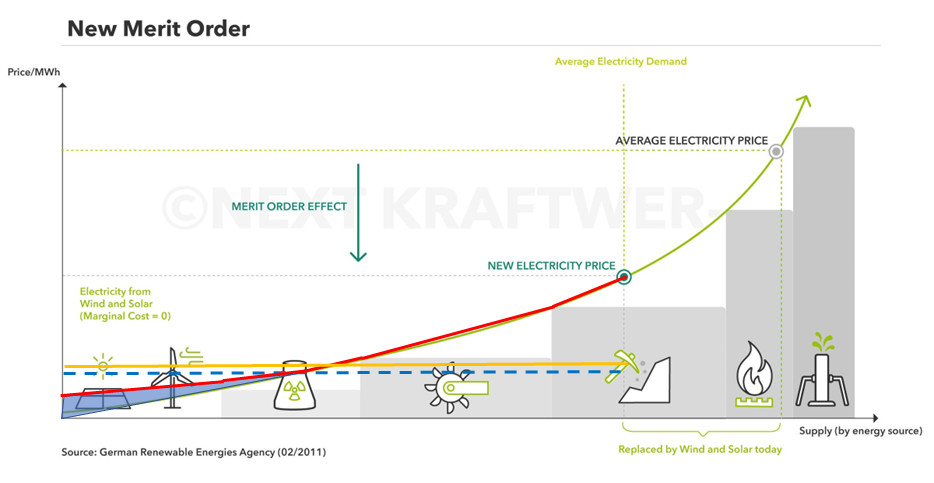

Kort bild för att grovt förklara tanken, nedan är den röda linjen priset varje producent får betalt av marknaden, och streckad blå är viktad medelvärdet för elpriset. Blåa ytor är "övervinst" eller iaf grädde på toppen.
OBS! Bortse från produktionslag mm här, använder bara bilden som exempel men kärnkraft/gas/vatten kan mycket väl befinna sig längst till vänster i ställer för vind/sol.

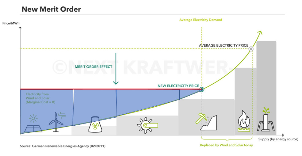

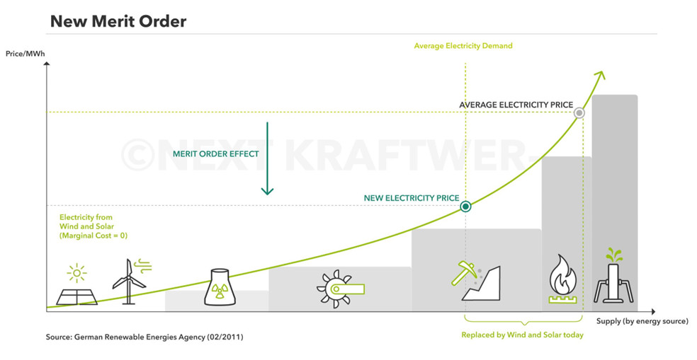

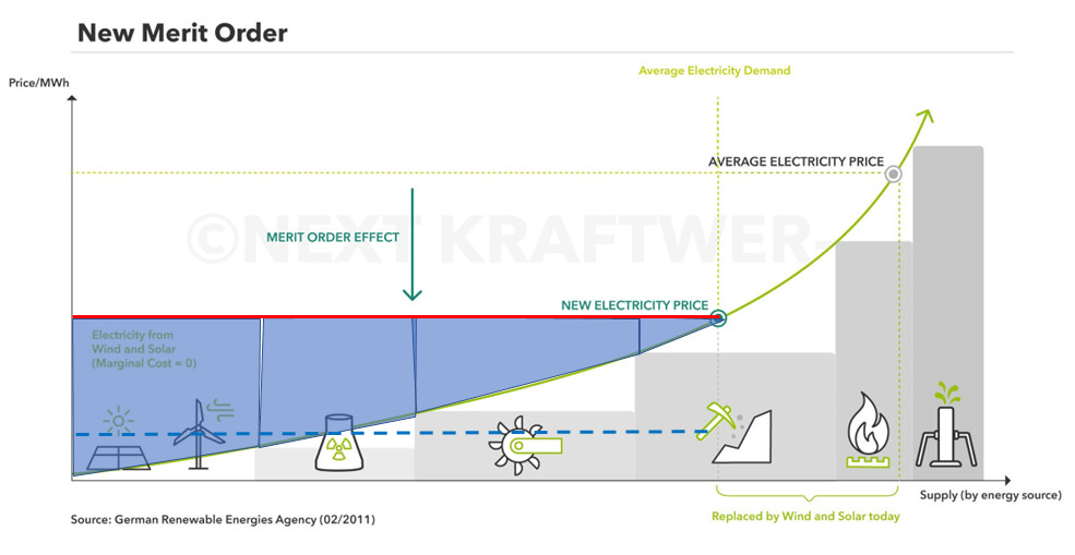

Nuvarande läge:
Graf över elprisordning, inkluderar förnybar energi, visar effekt på elpriset och hur marknaden förändras.
Alla producent får betald det marginella högsta priset, oavsett deras bud. De får behålla hela vinsten (i blå ovan). Om det marginellt dyrast producent som kommer i anspråk är väldig dyr, lyfts den röda linjen upp och vinsten blir väldig stor, det är vad har hänt med dyra gaskraft i fjöl.
Mitt förslag, grovt förenklat:
Diagram visar "New Merit Order" där vind- och solenergi sänker genomsnittligt elpris. Källa: Tyska energiagenturen.
I röd, får alla producent åtminstone deras bud, dvs priset som täcker deras kostnad.
Producent som ligger under det genomsnittliga priset får en premium för att ge viss incitament att hålla priserna lägre.
Marknadspriset för köparen blir de orangea linjen, dvs strax högre än genomsnittet.
Om producenten högst till vänster som kanske producerar marginellt bara 2% av förbrukningen den timmen fördubblas blir påverkan på marknadspriset väldig lite, till skillnad från nuvarande modell.
Nu som någon pekade ut innebär den här lösning att producent ska behöva använda annorlunda prismodell, så effekten i normalt läge är ganska begränsat. Däremot byggs det motståndskraft i volatilt läge.
Nuvarande läge:
Så du ska tvinga producenter att inte kunna sälja högre än en viss procent över deras produktionskostnad? Är det rätt uppfattat?
Nuvarande läge:
Det du missar är att de priser som man bjuder nu inte är det pris de behöver för att göra vinst. Det är marginalkostnaden, dvs skillnaden i kostnader för en stillastående anläggning och en i drift. Det är stor skillnad för vind och kärnkraft. Så med din modell skulle de behöva höja sina bud för att inte gå i konkurs, mer risk att de står still även om elpriset ligger över marginalkostnaden.
Utöver det kommer taktikbuden, dvs att man budar så högt man vågar.
Nuvarande system medför att det är mest gynnsamt att buda med sin marginalkostnad.
