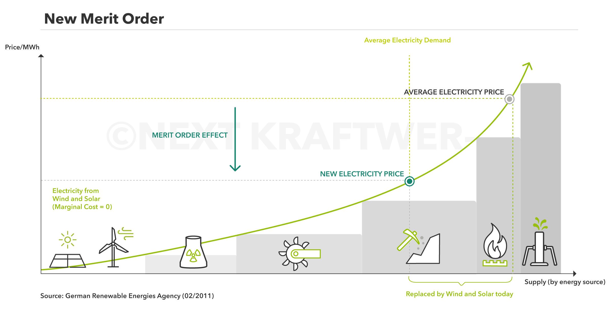

Viktad medelvärde av accepterade bud under den timmen i frågan.
Med mitt förslag hamnar priskurvan (vågrätt från punkten "New Electricity Price") lägre men varje producent får åtminstone betalt det dem ville. (integralen under min kurva blir någorlunda högre än integralen under den gröna kurvan som är det faktiska kostnaden för elförsörjning för den timmen i fråga.
https://www.next-kraftwerke.be/en/knowledge-hub/merit-order-curve
[länk]
Kurvan och länken visar vad som sker med priset ÖVER TIDEN när man ersätter dyr producerad el med billigare. Varken kurvan eller länken föreslår nån ändring jmf med dagens marginalprissättning.
Ett genomsnitt kan aldrig funka för då måste den som ör på fel sida genomsnittet köpa dyrare eller sälja billigare än intentionen.
Det är exakt den här skillnaden som gör det till väsensskilt från marginalprissättning. Vid marginalprissättning så bjuder inte bolagen "det dem ville" utan det lägsta pris som de överhuvudtaget kan tänka sig att leverera el för.
Specifikt påverkar det här kärnkraftverk (och till viss del vattenkraft), där de som är i drift nu helst inte vill stängas av, så de är beredda att betala vilket pris som helst (-500 EUR/MWh) för att slippa stänga av kraftverket. De kan göra detta eftersom deras bud inte har någon effekt på det faktiska elpriset.
Om deras bud däremot ska räknas in i medelpriset, så kan de inte längre acceptera vilket pris som helst utan behöver börja taktikbuda för att få en rimlig lönsamhet. Det är exakt samma problem som bekenmodellen dras med.
Man kan se från bilden i ditt inlägg att den som gjort den antingen inte förstår den här mekaniken eller inte bryr sig. Som bilden visar så skulle man stänga av kärnkraftverk om vind och sol producerar hela behovet. Det kommer förstås aldrig att hända, och har man en modell som förväntar sig att det ska hända så är modellen inte särskilt bra.

Genomsnittet är bara det som köparen betalar (dem som betalar timpris idag), inte det som producenten får, de får alltid minst deras bud. Dem som ligger lägre får en premium. Knuten ligger i integralen under prislinjen. Skillnanden mellan den och merit order kurvan är övervinsterna. När kraftslaget längst till höger skjuter i höjd, då ökar övervinsten lavinartat.

Fast marginalprissättningen har ju vissa specifika egenskaper som gör systemet enklare, och om man inte har de egenskaperna så har man en helt annan modell med en uppsättning nya problem som ersätter de gamla.
Ja, mekaniken skulle vara annorlunda, dock påstår jag att marginellprissättning funkar ej som tänkt/önskat och därför bör andras, jag påstår inte att jag har hela lösningen.
