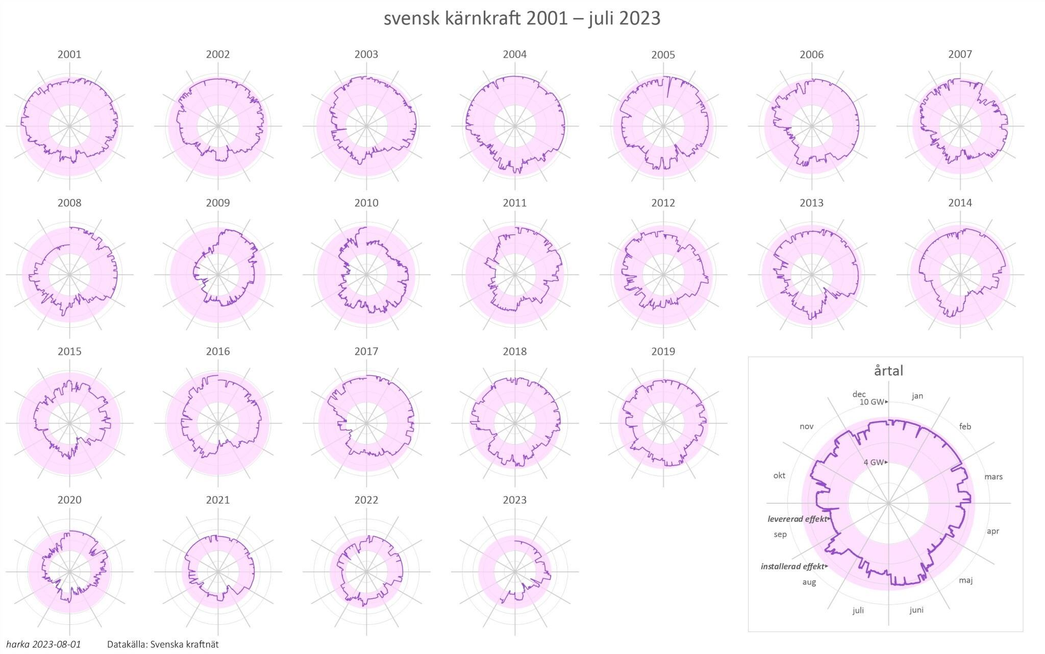

D Daniel 109 skrev:
Varför envisas med att förvränga grafen till en cirkel? Men tanke på att de benämnt den effekt per timme gissar jag att det inte är någon tekniskt kunnig som gjort den.
att det blev ett radardiagram denna gång – vilket jag inte brukar använda – var främst en blinkning till de som brukar lägga upp diagram med kärnkraft och vindkraft tillsammans i den graftypen – kärnkraften blir ingen fin rund cirkel den heller – men de gör dock [avsiktligt?] misstaget att blanda två helt olika produktionsformer som skiljer en faktor två i samma graf och som därför leder ögats tolkning fel
titeln på grafen kunde varit klarare "kärnkraftseffekt, med timupplösning" att jag petade in "per timme" var för att det inte finns någon konventionell x-axel där man lite enklare kan utläsa att det är data på timnivå som det handlar om – nu tror jag inte att det var någon som trodde det var någon ny enhet, men för att undvika upprepning av fadäsen så har jag omedelbart avskedat art directorn, copywritern och korrekturläsaren

Men i stort tuffar den på alltså, med en sommardipp för underhåll. I sammanhanget hade det förstås varit intressantare med en flerårsöversikt än att titta på de senaste 18 månaderna när man vet att 2022 var ett struligt år, men man ska väl inte syna given häst i munnen.
att kärnkraften tuffar på är kanske en välvillig tolkning,och "sommardippen" är väl aldrig kortare än fem månader
men visst levererar kärkraften ofta full effekt under vintermånaderna – men den är inte alldeles ofelbar och det förekommer att den dippar flera GW även när den behövs som mest
att jag redovisade de senaste 19 månaderna tänkte jag var relevant eftersom vi ju befinner oss mitt inne i en elkris enligt våra politiker... 😉
fast lever man i en tro om att kärnkraften stånkar på oförtrutet genom vintrarna med lite välordnade, korta underhållsperioder under sommaren, så får man nog gå tillbaka till 2004 för att komma i närheten av något sådant ideal:
Datavisualisering av Sveriges kärnkraftsproduktion över tid med radiella stapeldiagram för varje år mellan 2001 och 2023.
men i närtid var även åren 2017-2019 skapliga vinterår, medan det på "den gamla goda tiden" 2008-2010 var rena katastrofen (det pågick nog också en del underhålls- och ombyggnadsarbeten – exempelvis uppgraderades Oskarshamn 3 från 1150 till 1400 MW)
2020 var också ett klent kärnkraftsår, men det var nog till del en svag efterfrågan på el när alla satt hemma och vande sig med en pandemi (samtliga sju reaktorer levererade mindre el än under ett normalår), och vintern 2022-2023 var det Ringhals 4 som lutade sig tillbaka
sen kan man också ha i huvudet att en svensk tillgänglighet på exempelvis 85% betyder att i genomsnitt står en av de fem mindre reaktorerna stilla
Tja, med 78 % tillgänglighet är det svårt att komma till en annan slutsats än att den tuffar på. Att revisionsperioderna är så långa som ett halvår sammanfaller ju som av en händelse med att vi den perioden förbrukar mindre el.
Japp. Kärnkraften har sina brister, och ju färre block man har i ett system, desto mer kommer de att synas. Den gångna vintern är ju ett tydligt exempel då både Oskarshamn och Ringhals underlevererade.
Samtidigt vet vi att en leverans på 50–100 % är makalöst bland fossilfri produktion. Och nätnyttan generatorerna bidrar med är kritisk för systemet i stort.
Så om något visar dina grafer att vi behöver fler kärnkraftsreaktorer. Eller att vi måste investera i svängmassa på andra vis för att hålla igång systemet även när ett eller ett par kärnkraftsblock har dåliga perioder.
