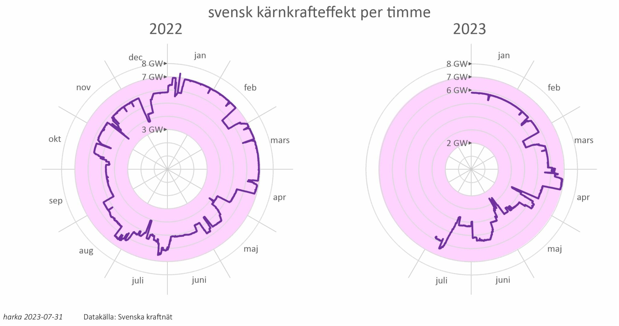

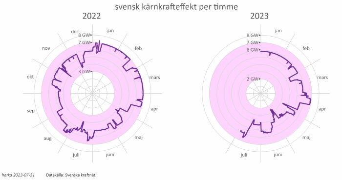

Radiala stapeldiagram visar timvis kärnkrafteffekt i Sverige för 2022 och 2023.
den svenska kärnkraftsflottan har en sammanlagd maxeffekt på knappt 7 GW, men på sista tiden är det inte ofta som alla har varit i drift samtidigt – inte minst beroende på att Ringhals 4 (kapabel till drygt 1.1 GW) stod stilla i nästan 8 månader (juli 2022 - mars 2023)
djac och 1 till
Varför envisas med att förvränga grafen till en cirkel? Men tanke på att de benämnt den effekt per timme gissar jag att det inte är någon tekniskt kunnig som gjort den.
Graferna är ju hur tydliga som helst! Vad är problemet, med att representera ett år som en cirkel, med start vid 0 gr och mål vid 360 gr.
Men i stort tuffar den på alltså, med en sommardipp för underhåll. I sammanhanget hade det förstås varit intressantare med en flerårsöversikt än att titta på de senaste 18 månaderna när man vet att 2022 var ett struligt år, men man ska väl inte syna given häst i munnen.
En snabbtitt i Energiföretagens statistik visar dock att det främst är maj–oktober kärnkraften inte ligger på 90 % eller mer av sin kapacitet.
gone_fishing och 1 till
Mikael_L
Det lät som en önskan, och ibland slår en önskan in.
Förr (20+ år sedan) så hade vi fler reaktorer som var mindre.
Känns som att det borde varit mindre variation då, men å andra sidan var det så många reaktorer då att det var nog tvunget att köra revisionen på två samtidigt.
