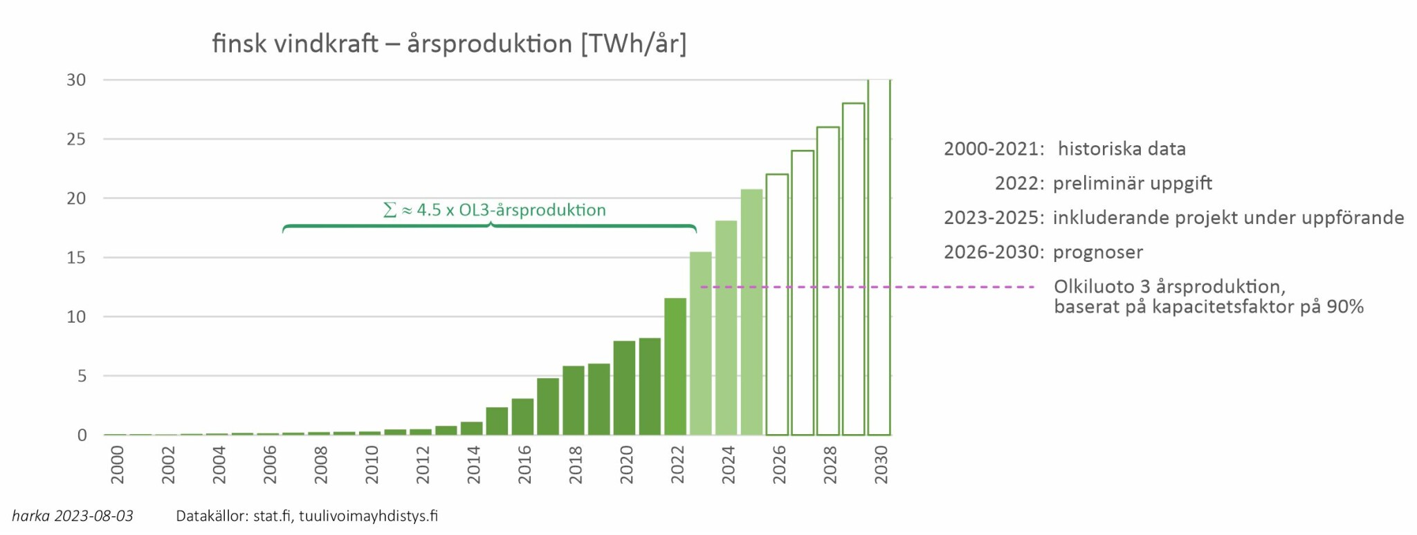

Dilato
fast nu skrev du bara halva tacktalet...
sanningen är ju att förtjänsten delas lika mellan kärnkraft och vindkraft
för utbyggnaden av vindkraft i Finland har gått fort och sett ut så här på 2000-talet:
Stapeldiagram visar ökande finsk vindkraftsproduktion med historia och prognoser till 2030, jämfört med kärnkraft.
från "ingenting" så har vindkraften byggts ut kraftigt, speciellt under de senaste fyra åren och den levererar idag er el än vad Olkiluoto 3 gör – och vindkraften fortsätter att byggas ut
och till skillnad från Olkituoto 3 så har vindkraften levererat el under hela byggtiden för kärnkraftverket – sammanlagt motsvarande drygt fyra årsproduktioner från ett fullt fungerande OL3
kiitos tuuli!
