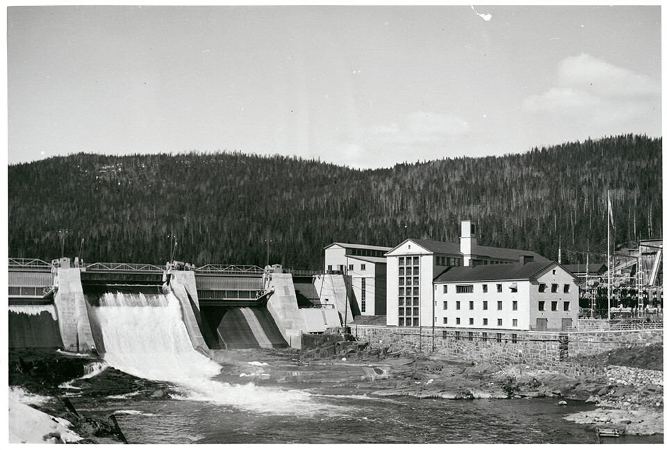

vilka tekniska apparater från 30- eller 1940-talet skulle vi tro har åldrats väl och skulle stå sig bra mot dagens teknik idag.
Svartvit bild av damm, vattenflöde, kraftstation, skog i bakgrunden, konstruktion utan tydlig tidsepok.
