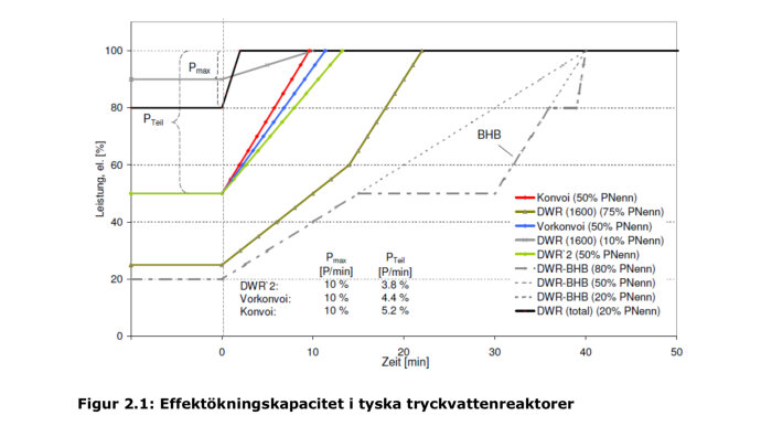

Det går att reglera uteffekten med det finns några begränsningar i hur fort och hur mycket. Typ av reaktor och om bränslet börjar bli utbränt spelar in.
Jag har läst någon stans för många år sedan att man tagit bort de grå styrstavarna för snabbreglering för att de inte användes, inte behövdes. Antar det gav bättre bränsleekonomi.
Även om F3 och O3 är gamla så är de uppgraderade till moderna krav på tex säkerhet, men att ensamma klara reglera mot vind och dra på när solen går ner är väl tveksamt. Lastföljning utan intermittent produktion var inget problem, men att snabbt kompensera för snabba produktionsförändringar gör bäst med vattenkraftverk eller gasturbiner.
Men 20% produktionsökning går snabbt. Upp till 60% av effekten går bra att reglera, men sen blir det svårare.
Vill vi ens ha kärnreaktorer som styrs av automatiska reglersystem som styrs av elnätet eller elbörsen?
Jag vill påstå att vi i vår iver (politisk?) att få ner elpriset med billig miljövänlig vindkraft har passerat punkten för ”NO return”. Om vi undantar vattenkraften som är både bas och reglerkraft så kan inte längre ”baskraft” lösa problemet med intermittent elproduktion och skiftande (ibland orimligt höga) elpriser.
Nu återstår att låta utvecklingen fortsätta på marknadsmässiga grunder och låta annan teknik ta över lastregleringen även om den är dyrare än befintlig kärnkraft. Vilken annan billig kraftkälla kan användas och som har låg kapitalkostnad så den kan samexistera med vindkraft?
Vill man läsa mer om reglering så finns en rapport från Energiforsk/ Vattenfall från 2011.
Lastföljning i kärnkraftverk
Möjliga effektregleringar för svenska kärn- kraftverk utifrån ett internationellt perspek- tiv
https://energiforskmedia.blob.core....ng-i-karnkraftverk-elforskrapport-2012-08.pdf
Graf över effektökning i tyska tryckvattenreaktorer över tid.

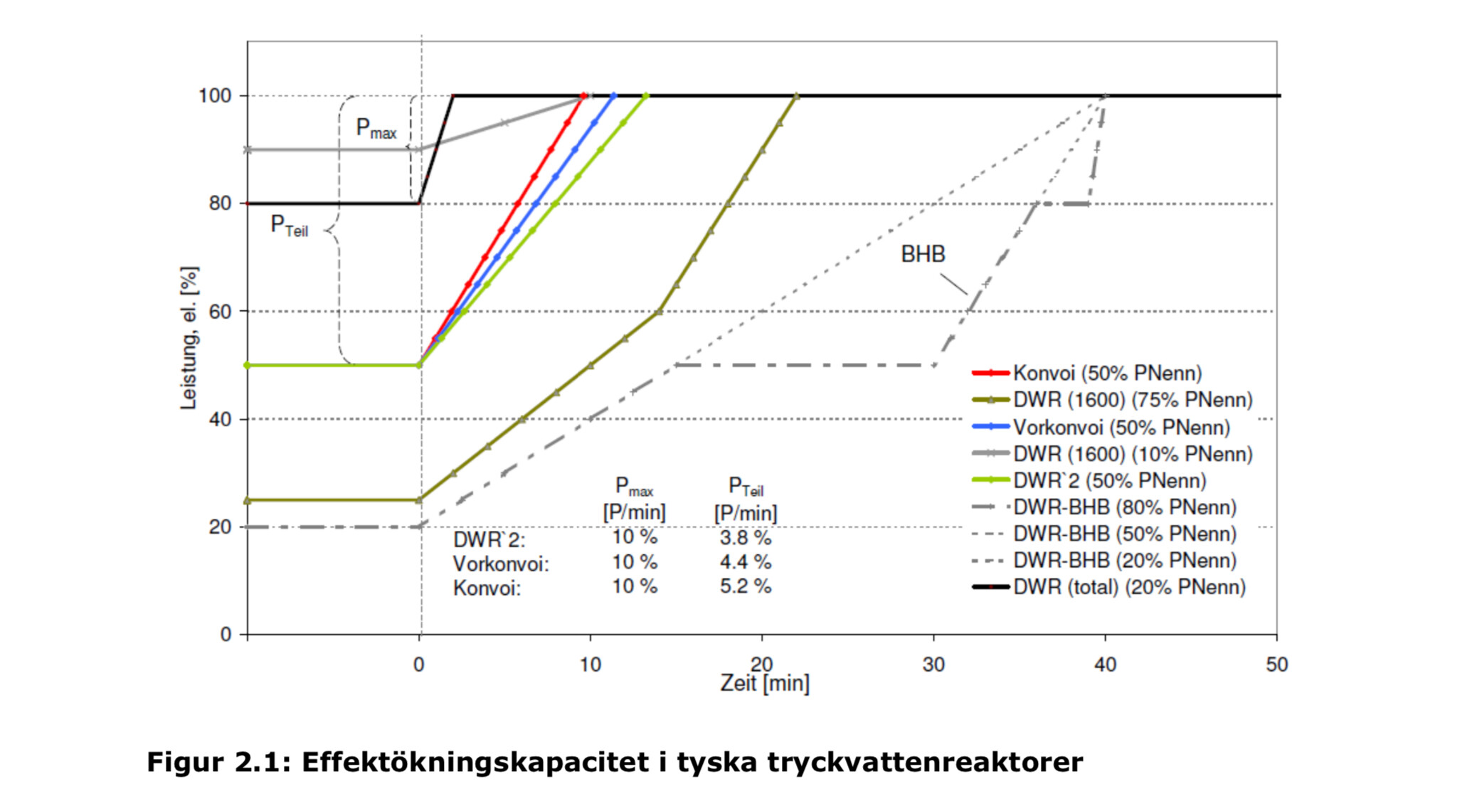

[länk]
En bra rapport du hittat där.👍
Jag har bara hunnit ögna lite just nu. Men den ska läsas.
