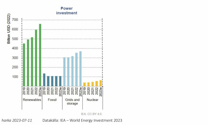

det känns lätt orealistiskt att ta "hundraårsbeslut" inom ett område där man bara i år globalt investerar 7000 miljarder kronor i förnybara energikällor och har en omfattande forskning och utveckling, och där kostnaden för exempelvis solceller sjunkit till en tiondel på tolv år, och litiumjon-batterier ungefär lika mycket; bara för att ta några exempel
Stapeldiagram visar kraftinvesteringar i förnybar energi, fossila bränslen, nät och lagring, kärnkraft 2019-2023e.
Internationella Energirådets sammanställning över investeringar i elproduktion/elnät runt hela klotet – historiskt 2019-2022 och med ett estimat för innevarande år
