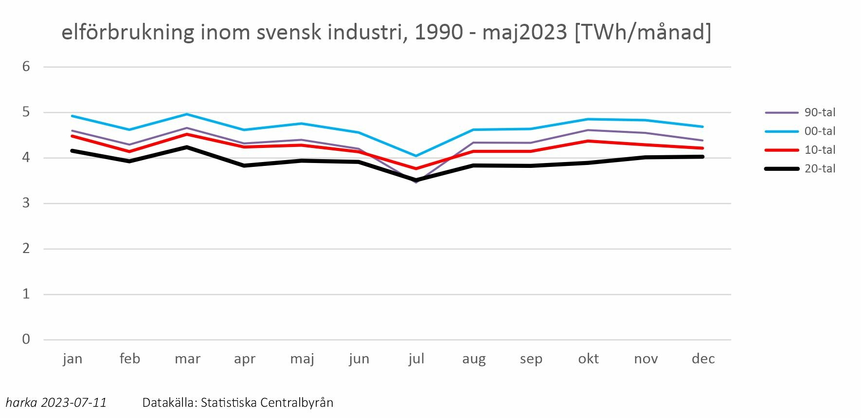

det låter som en killgissning
Statistiska Centralbyrån har följande information i ärendet:
Linjediagram visar månatlig elförbrukning i svensk industri 1990-2023, med säsongsvägning och årtiondes-skiljelinjer.
det är blygsamma förändringar under året (speciellt om man jämför med hushåll/bostäder) och industrisemesterns effekt blir allt mer utsuddad över tid
