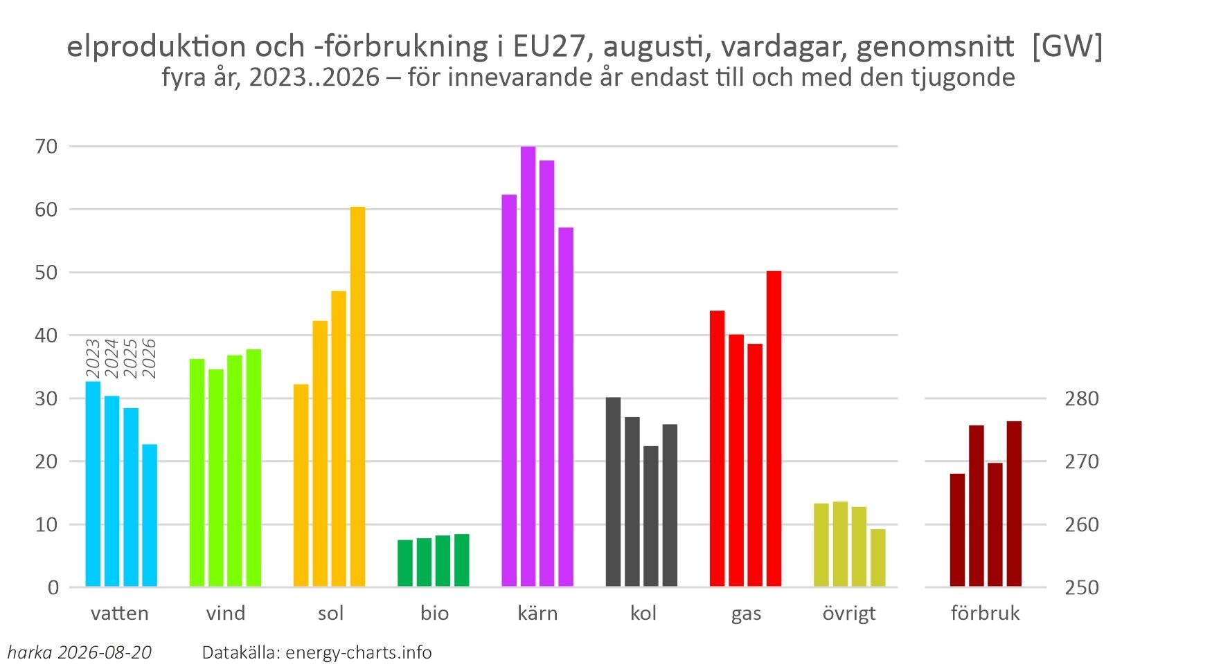

pacman42 pacman42 skrev:
I Tyskland och Danmark, ja.
snabb med att dra slutsatser och peka finger, utan att förstå eller bry sig om det bakomliggande...
om vi betraktar elproduktionen i Europa denna augusti (vad vi sett av den så här långt) och de föregående tre årens augustimånader, och tittar på produktionsgenomsnittet på vardagar så framträder denna grafik:
elproduktion och -förbrukning i EU27, augusti, vardagar, genomsnitt  [GW].jpg
solkraften är den enskilt största elproducenten inom EU nu i augusti (de första 20 dagarna) – i genomsnitt 60 GW, men givetvis ojämlikt fördelat över dygnet
jämfört med förra året så har augusti så här långt innehållit:
en ökad förbrukning +7 GW, som stöds/störs utav:
ökad elproduktion från
+ gas 12 GW
+ kol 3 GW
+ vind 1 GW
+ sol 13 GW
och en minskad elproduktion från
– vattenkraft -6 GW
– kärnkraft -11 GW
den tyska vattenkraften är i år ner -0.8 GW
men det var väl knappast Danmark eller Tysklands fel att kärnkraften har minskat med 13 GW i år
