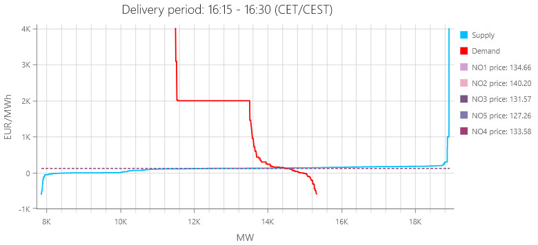

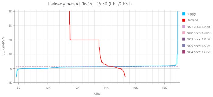

I Norge finns några glada lirare, som jag misstänker är Hydro, som sänker sin efterfrågan med 2 GW om priset går över €2000/MWh. Oklart om stålindustrin kommer kunna göra något liknande.
Verkar ju lättare för datacenter att göra det.
karlmb
Såna hänsynslösa skurkar. Dom tar ju ingen som hels hänsyn till alla domedagstomtar som entusiastiskt väntar på att vi skall frysa ihjäl på vintern pga för dyr el.
Den där typen av marknadsanpassning är ju ett slag under bältet.
