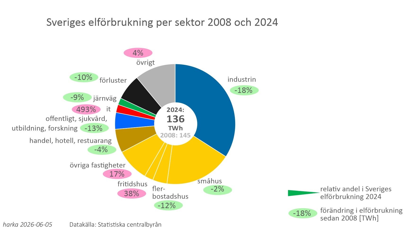

men om vi tar en liten titt på elförbrukningen i Sverige den senaste tiden och använder den breda penseln så kan man rita elförbrukningen för lite olika brukarkategorier som:
tårtbitarnas storlek motsvarar elförbrukningen under 2024, procentsiffrorna anger hur förbrukningen för respektive tårtbit har förändrats sedan 2008
den svenska elförbrukningen fördelar sig på tre huvudkategorier – industrin, bostäderna, allt annat fint
elförbrukningen
– för industrin har gått stadigt neråt över åren, där spelar nog effektivisering en stor roll, liksom en och annan nedlagd industri (samtidigt som andra industrier har tillkommit)
– för småhus ligger förvånansvärt stadigt över åren (besparingar motverkas av ny elbilladdning?), medan den har sjunkit för flerbostadshusen
– för fritidshus synes ha ökat, men siffran ger en skev bild då 2008 hade osedvanligt låg förbrukning och 2024 ovanligt hög
– för övriga fastigheter ökade förbrukningen stadigt under den första delen av perioden (byggen av köplador och logistikcenter??), för att sedan plana ut
– för IT har sexdubblats, från 0.5 till 3 TWh/år – torde främst vara kopplat till datacenter
–för järnväg har sjunkit något trots kraftigt mer resande
det finns förstås brister i metodiken med att jämföra två separata årtal med varandra – det fångar inte andra fenomen för de två valda åren såsom hög-/lågkonjunktur, mild eller kall vinter, med mera – men ger en viss känsla ändå...
en mixad bild – men numera klarar vi av mer, samtidigt som vi förbrukar mindre el

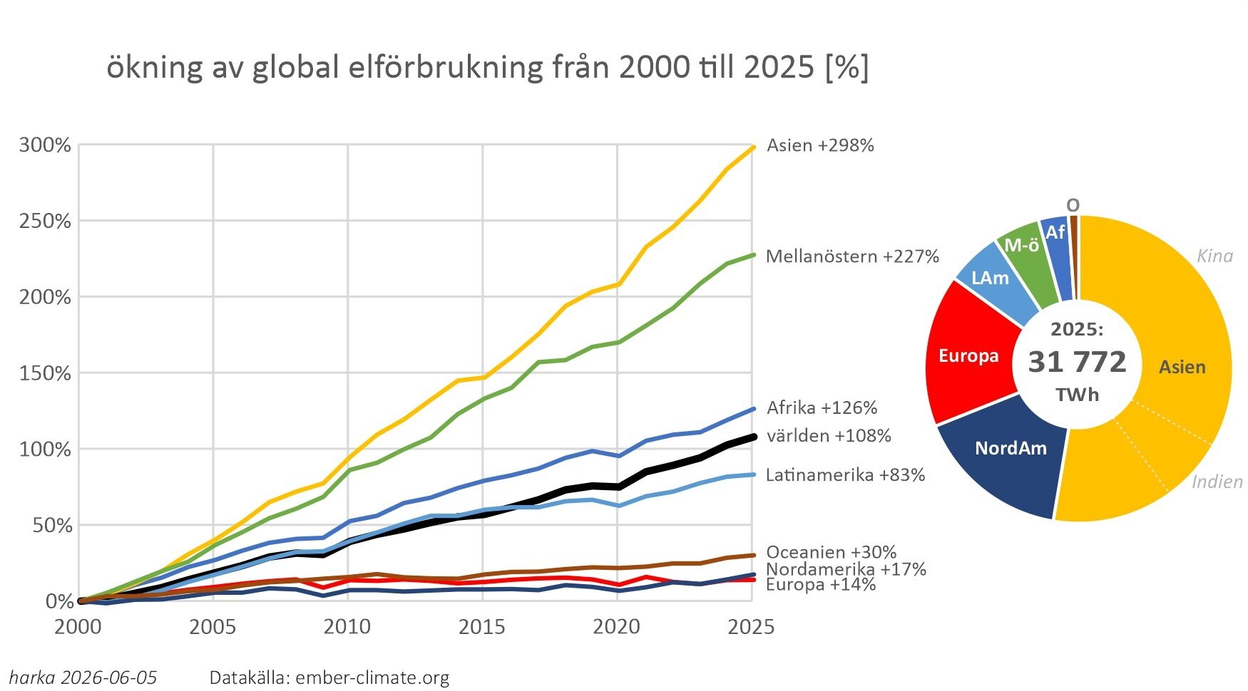

blickar vi utåt världen ser utvecklingen helt annorlunda ut – där växer elförbrukningen mycket snabbare än vad man kan tänkas hämta hem i effektivisering
de senaste 25 åren har elförbrukningen ökat runt 15-20% i regioner med väl utbyggda elsystem sedan länge – läs Europa och Nordamerika – medan resten av världen har en mycket snabb tillväxt
den tillväxten kan tillskrivas större rörelser som en ökad världsproduktion av varor och tjänster, urbanisering med tillhörande livsnödvändigheter som luftkonditionering i ett allt varmare klimat, samt en aning basal elektrifiering (idag saknar mer än 700 miljoner människor el i hemmet, i början av seklet var det nästan dubbelt så många)
och sen beräknas elproduktionen behöva fördubblas inom de kommande 25 åren – så även om effektivisering erbjuder en hjälpande hand, så är det väldigt mycket mer elproduktion som måste till
i fjol tillkom det mer el från den sol- och vindkraft som installerades under året, än vad tillväxtbehovet i elförbrukning ökade – solen och vinden höll jämna steg
