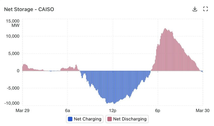

I Kalla fornien använder dom batterier ungfär som jag har pratat om då och då.
Det blåa i figuren är när batterierna laddar. Dvs på dagen. Och så efter kl 17 så går dom igång och levererar.
Toppen där dom levererar är inte så liten. Över 12 GW. Dvs motsv 12 kärnrekatorer.
Den här batterikapaciteten har dom byggt på ca 5 år vad jag förstår. Och nu när batterierna blivit billigare så lär man vilja bygga än mer.
