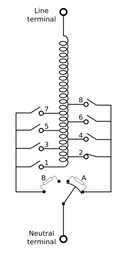

En distributionstrafo kan typiskt öka eller minska spänning två steg upp eller två steg ner, typiskt +2,5% eller +5% och motsvarande sänkning.
Ändringen kan inte göras med last.
Får väl erkänna att jag inte har en susning om man måste skruva och flytta kablar eller bara vrida på en omkopplare på dagens transformatorer.
Transformatorer med lindningskopplare har fler och tätare steg samt större reglerområde, typiskt +/-10%
Men viktigast av allt -- lindningskopplaren kan ändra omsättningen under last.
Växlar man lindningsavtappning med last uppstår problem med gnistbildning.
Förr löste man det med oljebad, sen har man säkert använt SF6, någon impedans (induktiva eller resistiv).
Idag (eller igår?) kan tyristorer användas som kan slås till och från/släckas i nollgenomgång.
Men de används bara för själva inkopplingen då de har spänningsfall.
Edit: offra några sekunder att titta på bilden. Det händer saker i bilden.

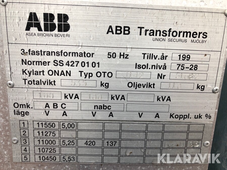

Vanliga distributionstrafos, av ONAN typ har normalt ett vred A,B,C.
Eller lite fler lägen som på Mikaels bild.
Yxiga lägen för att justera lindningar/spänning.
Torrisolerade brukar det vara mer meck på, med fysisk flytt av skenor.
Båda kräver avbrott.

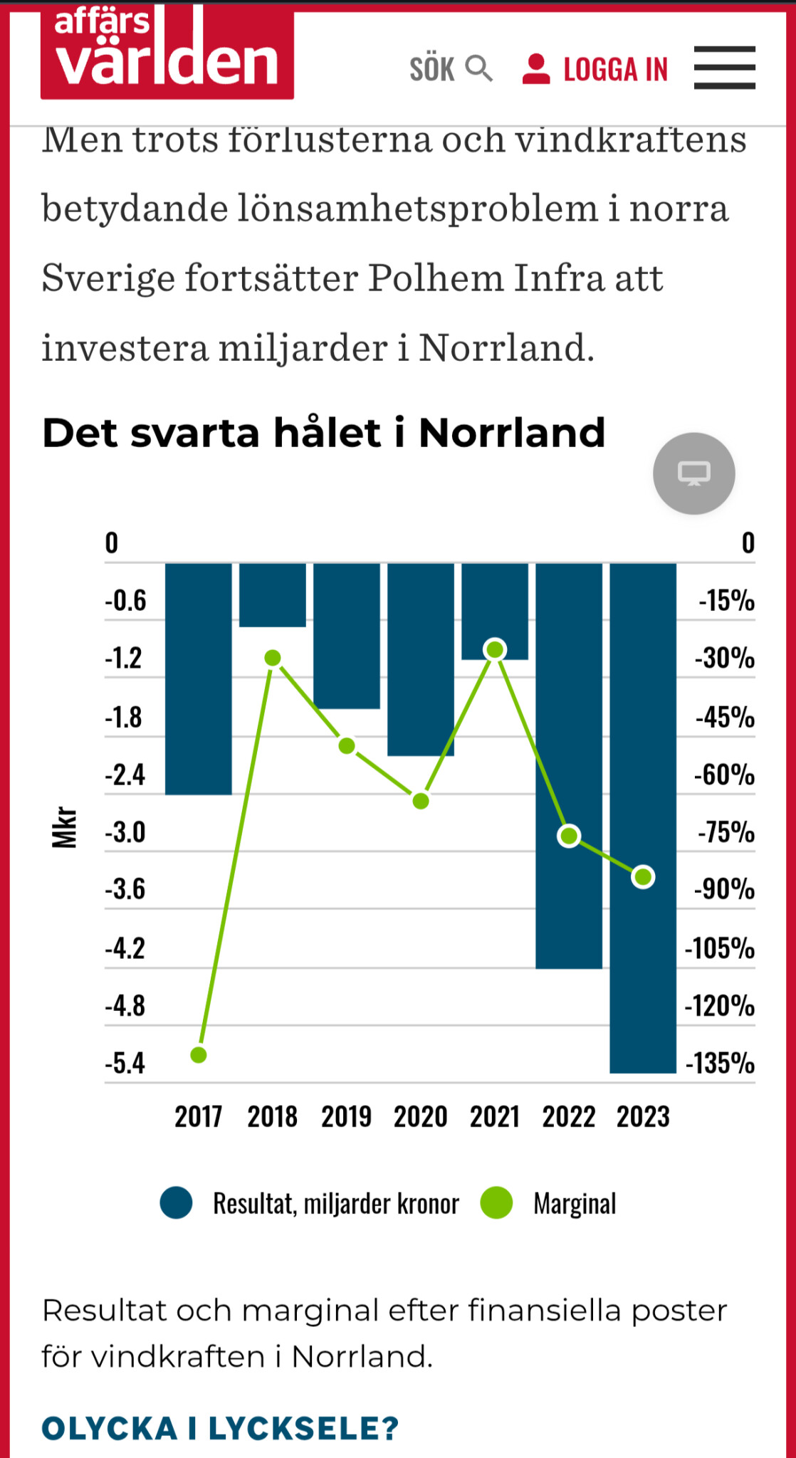

K krfsm skrev:
Vi får väl hoppas att den där bubblan spricker innan de kommer så långt.
Skulle det inte snarare lösa problemet med svarta hål?
Ja, inte Vintergatans, men väl Norrlands kapitalslukhål.
AP3 och AP4 är med och bygger ännu mera vindkraft i Lycksele.
Lite fler riktigt stora datacenter kanske tom höjer pensionerna?
Oh chit, Avesta ligger i SE3.

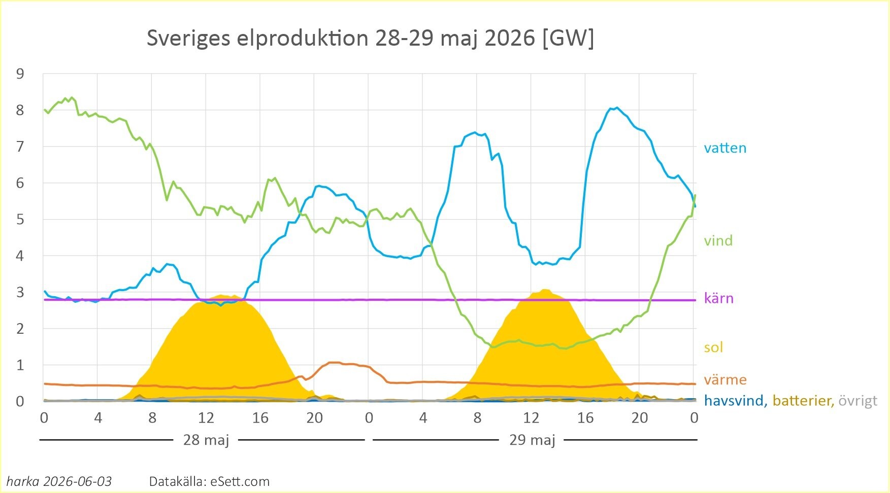

ett nytt svenskt rekord har slagits förra veckan!
men i stället för att fira kanske en del tenderar åt att utbrista nu går skam på torra land!
både på torsdag och fredag förra veckan matade den svenska solkraften ut mer el på nätet än vad kärnkraften gjorde – inte hela dygnen förstås, men i några timmar i alla fall
under torsdagen var det mer sol än kärnkraft i tre timmar, på fredagen varade det i 3.5 timmar
dessutom har det producerats sol i hemmen som gått till egenkonsumtion och egen batteriladdning, och kategorin "övrigt" har en dygnsprofil som i mycket följer solprofilen– så det har varit ännu kraftigare och längre solöverskjutande perioder än vad grafen indikerar
rekordet hjälps förstås utav att många reaktorer står helt stilla eller går på halvfart
men ett nytt svenskt rekord blev det i alla fall (som kan dröja till det slås igen) – främst är det kanske en påminnelse om vart vi är på väg

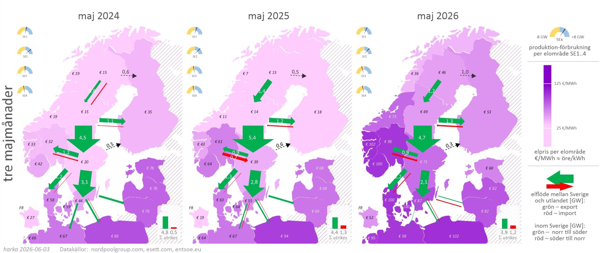

i gårdagens inlägg #21433 la jag upp två Europakartor med elpriset för maj månad
en uppföljande triptyk med elflöden i Sverige och våra nära grannar:
förutom att elpriset är högre i år är det närmast subtila skillnader i produktionsöver-/underskott och flöden
– produktionsunderskott i SE3 (-1.3 TWh)
– ungefär samma export till Finland, men en större del gick över den norra passagen
– en stadig export till Litauen har vänts till liten nettoimport till Sverige
– Tysklandskabeln har inte varit i bruk under största delen av månaden
– vi importerade mindre från dyra Norge
– lägre total nettoexport, endast 2.7 TWh under maj månad

Mmm rekord, och inte ens det räcker för att få ett ett dygnsmedelpris att hurra över.
