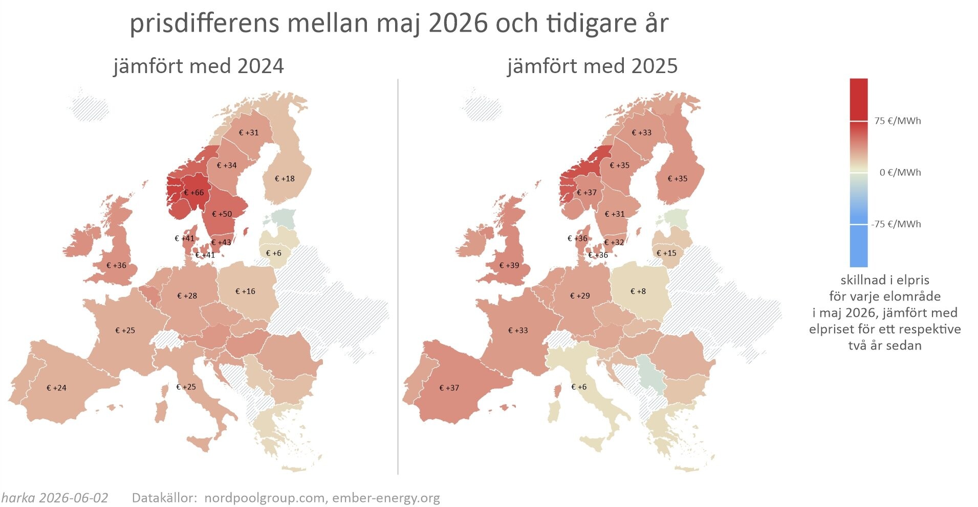

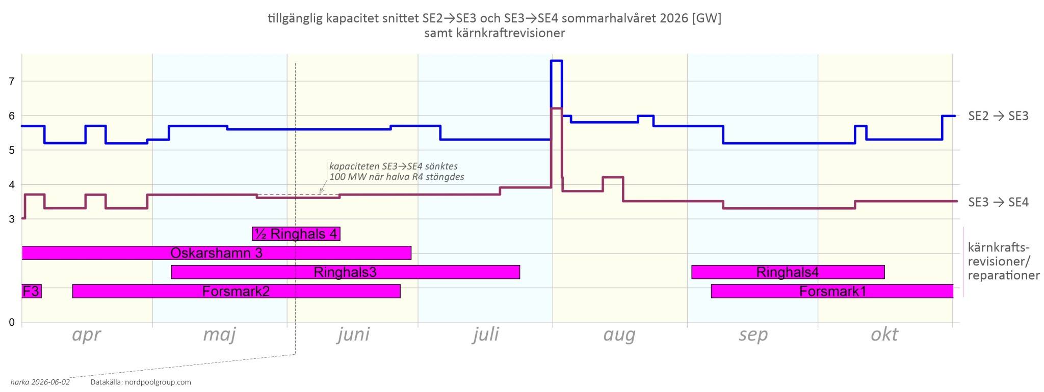

de rådande elpriserna skulle man kunna tro också hänger samman med tre veckors dunkelflaute för den svenska kärnkraften
för stunden har vi 3.5 reaktorer som inte levererar någon el
av de återstående 2.5 reaktorerna återfinner vi två i Forsmark
men i södra Sverige (söder om Mälardalen) är det blott en halv reaktor som är i drift och bidrar med sina 540 MW, motsvarande ungefär 15% av den installerade effekten
prisnivån i SE3 för maj månad var i år dyrare än exempelvis i mars, men det är är inte alldeles ovanligt historiskt (inträffade även 2008, 2012, 2014, 2016 och 2021)
om man endast betraktar majmånader historiskt så var årets maj den allra dyraste, undantaget Putins första krigsvår 2022 (och med hänsyn tagen till inflation var även maj 2011 dyrare än i år)
har då det prekära läget för den svenska kärnkraften förändrat den svenska prisbilden jämfört med vår omvärld?
jämfört med de senaste två åren har elpriset gått upp i hela Europa rätt ordentligt (prisökning på naturgas)
i europagraferna kan det väl anas att södra Sverige är lite av ett lokalt prisuppgångsepicentrum, speciellt sett gentemot våra närmaste exportländer
noterbart att Baltikum har klarat sig riktigt bra – kabeln mellan SE4 och Litauen har sedan tillkomsten 2016 varit närmast enkelriktad, men i år tror jag att vi har importerat mer än exporterat (jag har inte kontrollerat slutet av månaden), tack vare en kraftig utbyggnad av sol- och vindkraft i Litauen och Lettland det senaste året
vi får väl göra som vi alltid gör – skänka en tacksamhetens tanke till att vi har utlandskablar så att vi inte drabbas så mycket som vi annars skulle gjort, och hoppas att våra grannar har överseende med att vi driver upp deras elpriser
