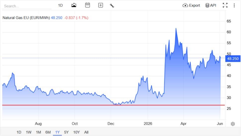

Ja, det ÄR gaspriset. Hade du bemödat dig å försökt förstå marginalprissättning hade ungefär 1000inlägg på BH blivit överflödiga.
Med ett gaspris på 5 EUR/MWh (som i 2020) jmf med 48 EUR/MWh (idag) hade ALDRIG pristopparna på el kunnat bli så höga, även vid total stiltje å konstant solförmörkelse. 🤣
Var så snäll å lär dig enkla, fundamentala marknadsmekanismer. Då kanske nivån kan höjas några snäpp

Gaspriset koppling slutar väl vid 150 öre/kWh nånstans.
Så det är ju bra om även du nyanserar lite.

Koppling var nog fel ordval, den kvarstår ju.
Det jag menar är att produktionskostnaden för ett modernt gaskraftverk ligger därikring.
Så höga priser vi stundtals får förklaras inte enkom av att gaspriset är högt.
Mikael_L
OK, vad förklarar priser över 150 öre/kWh då?
S
🙂 ja inte är det Sveriges elproduktion i allafall.
Desperata köpare, giriga säljare?
Marknadsläget kort och gott.
// killgissningsnivå från min sida medges. Förstår helt ärligt mig inte på elhandeln, men intuitivt ”känns” det galet att förklara allt med gaspriset, för så volatilt är inte det.

det är skillnader på produktionskostnaden för el trots att den framställs från en sådan generisk produkt som naturgas
en del elproduktion kommer närmast som en restprodukt från värmeproduktion (för fjärrvärme eller industriprocesser); en del kommer från combined cycle–anläggningar som har en bättre verkningsgrad, eller från dyrare open cycle-anläggningar med sämre verkningsgrad (men med snabbast uppstart, används sparsamt)
därtill släpper de ut olika mycket CO2 per producerad elektron, så kostnaden för utsläppsrätter blir ännu högre för en open cycle
så man kan föreställa sig att det finns i alla fall tre prisnivåer beroende på i vilken anläggningstyp som naturgasen bränns – lägg därtill ett brett spektra av anläggningarnas ålder och skick så blir prisbildningen ännu suddigare
Nåja, en del hände efter dåren i vita huset satt igång och krigade i Mellanöstern.
Typ 3 ggr så högt gaspris...
Ja kopplingen är stark, ingen snack om den saken.
Att gaspriset är högt förklarar nog nivåerna.
Men triggern är något annat.
Ogynnsamt väder - kärnkraftsrevisioner - dåligt med vatten - flaskhalsar.
Man kan väl välja vilket man känner för, och som speglar ens humör för dagen.
Men det gamla sanningen att "det är lugnt, vi kan göra revisioner på KKV under sommaren för då levererar det förnybara bra och effektuttaget är lägre" kanske inte stämmer så bra vissa dagar.
