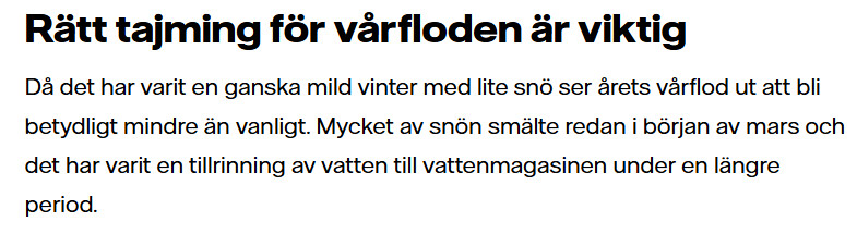

I väntan på experternas kommentar men vårfloden har varit extremt dålig i år.
Finns det inte billig produktion i norr att mätta marknaden och hålla emot så smittar tyska elpriserna snabbt av sig norrut.

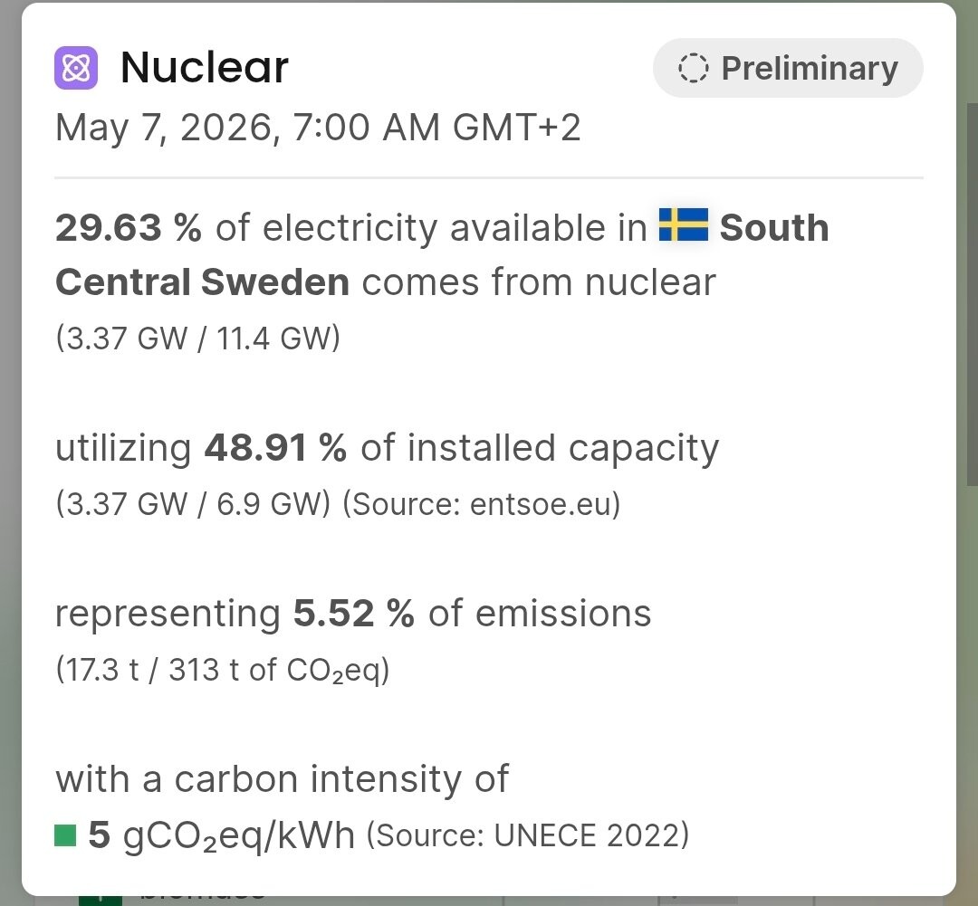

Kärnkraften ligger på 49% av installerad effekt. 3.5 GW bortfall påverkar rejält skulle jag säga.
Det i kombination med låg vind i Tyskland/Sverige sätter nivån just nu.
Vattenkraften kör på ca 70% så den är inte direkt strypt.
Från electricitymaps.com
Aha, den nukleära slumpkraften har ballat ur.
