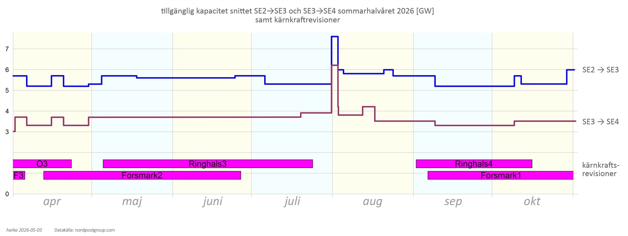

jag tror inte att du ska tolka UMMet som att på grund av avstängningen utav Ringhals 3 medför den att kapaciteten på snitt SE2→SE3 sänks med 1900 MW, och i snitt SE3→SE4 sänks kapaciteten med 2500 MW
de ska nog läsas som att under Ringhals3-revisionen gäller följande kapaciteter på snitten [på grund av diverse orsaker]
det förefaller som att kapacitetsnedsättningarna på snitten korrelerar väldigt dåligt nuförtiden med revisionsavstängningarna:
tillgänglig kapacitet snittet SE2→SE3 och SE3→SE4 sommarhalvåret 2026 [GW].jpg
https://umm.nordpoolgroup.com/#/mes...=2026-11-01&view=chart&chartType=transmission

Nej, och det gjorde jag ju inte heller, eftersom jag i nästföljande stycke jämförde med vad man får under bra förutsättningar.
Sen påverkar ju sånt som temperatur mm utöver vilka kraftverk som finns tillgängliga, vilket kan göra det lite svårt att jämföra.
edit: Underhåll på nätet påverkar förstås också minst lika mycket, vilket nog är den huvudsakliga förklaringen till att ditt diagram går upp och ner utan att vara "i takt" med kraftverksavstängingarna.

🙂 ja, det vore ju väldans inkompetent om man skapade prekära driftlägen vid planerade revisioner.

Hm, men om inte kapaciteten SE2->SE3 korrelerar med revisioner i SE3, så verkar det lite långsökt att kapaciteten har minskat pga nedstängda reaktorer.
I vart fall borde det blir en uppförsbacke för den som skall visa kausaliteten.

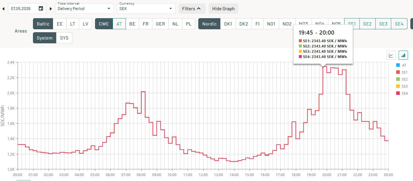

Från och med idag vid lunch har vi "Sverigepriser" - lika för alla i hela landet. Och det fortsätter imorgon med stigande trend.
Ja vad nu? Har de stängt alla luckor i vattenkraften?
