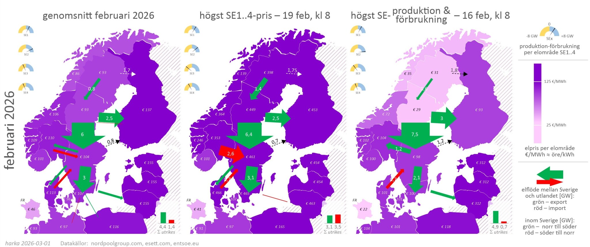

data finns tillgängligt för alla och envar att studera och processa (till exempel hos entsoe.eu)S Snikholt skrev:
men om du tänkte dig motsvarande grafik från min sida så är svaret för tillfället nej
jag får hänvisa till denna triptyk som jag la upp för två månader sedan:
tre pannåer med elflöden över elområdes- och landsgränser:
– genomsnitt för februari
– timmen med högst elpris i Sverige
– timmen med högst elförbrukning och -produktion i Sverige
om du undrade specifik kring den importerade elens smutsighet ser man att nästan fossilfria Norge förekom i de första två pannåerna, medan Danmark förekom i alla tre (övriga landsflöden var närmast försumbara)
produktionsmixen i dansk elproduktion var vid tiden för de tre pannåerna:
– genomsnitt för hela februari: 89% fossilfritt
– under timmen med Sveriges högsta elpris: 73% fossilfritt
– under timmen med Sveriges högsta elförbrukning: 89% fossilfritt
tittar vi på helåret 2025 så bruttoimporterade vi 0.4 TWh från Danmark varav 89% fossilfritt
det kan ju ställas mot det fina 90-talet när vi hade 12 kärnreaktorer "och en närmast fossilfri elproduktion!" – då bruttoimporten från Danmark var i genomsnitt sex gånger större (2.4 TWh/år) och med över 90% fossilt innehåll
dessutom eldade vi själva i Sverige upp – alldeles på egen hand – olja, kol och gas för 4-8 TWh/år för elproduktion för 20-25 år sedan

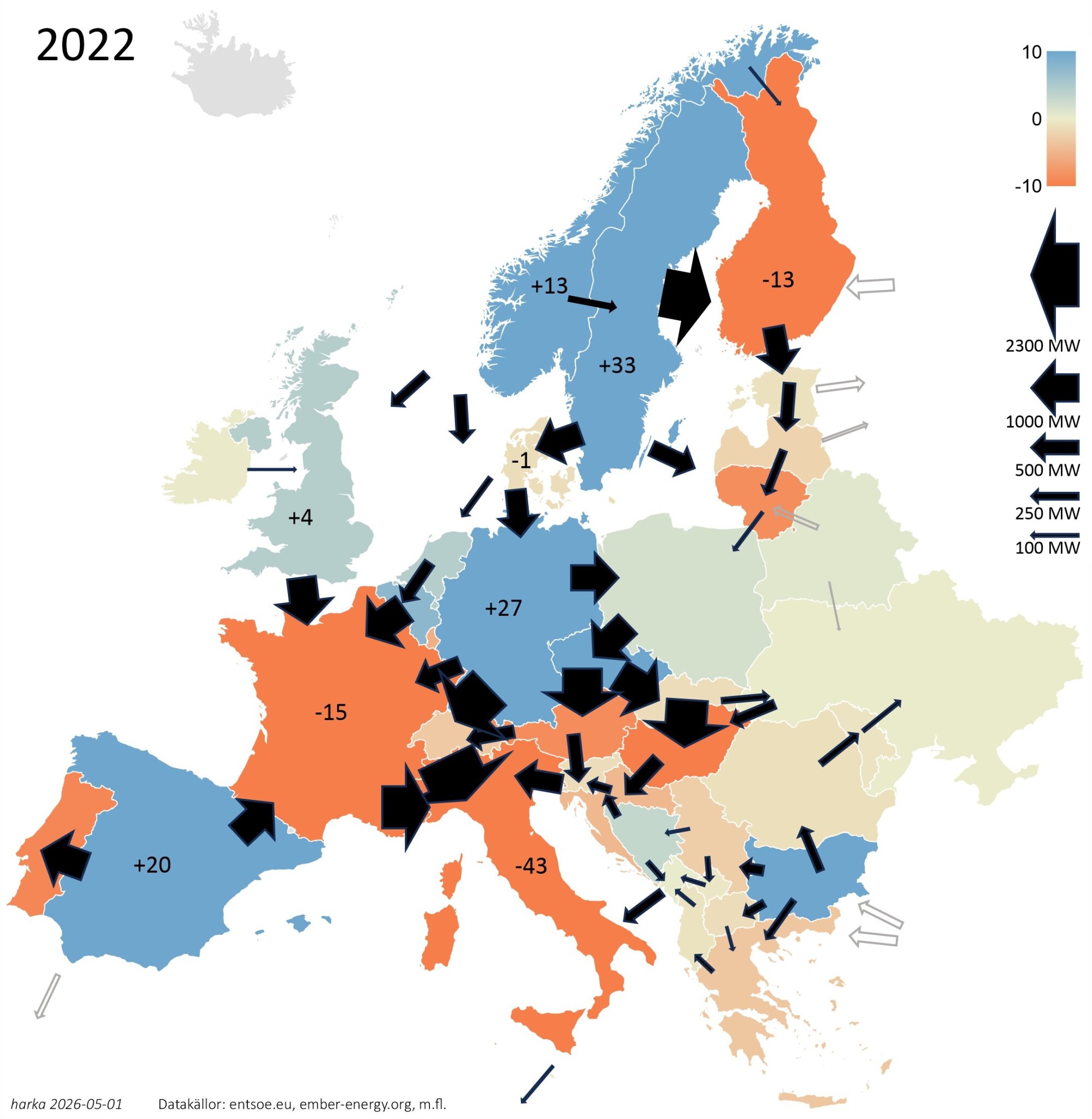

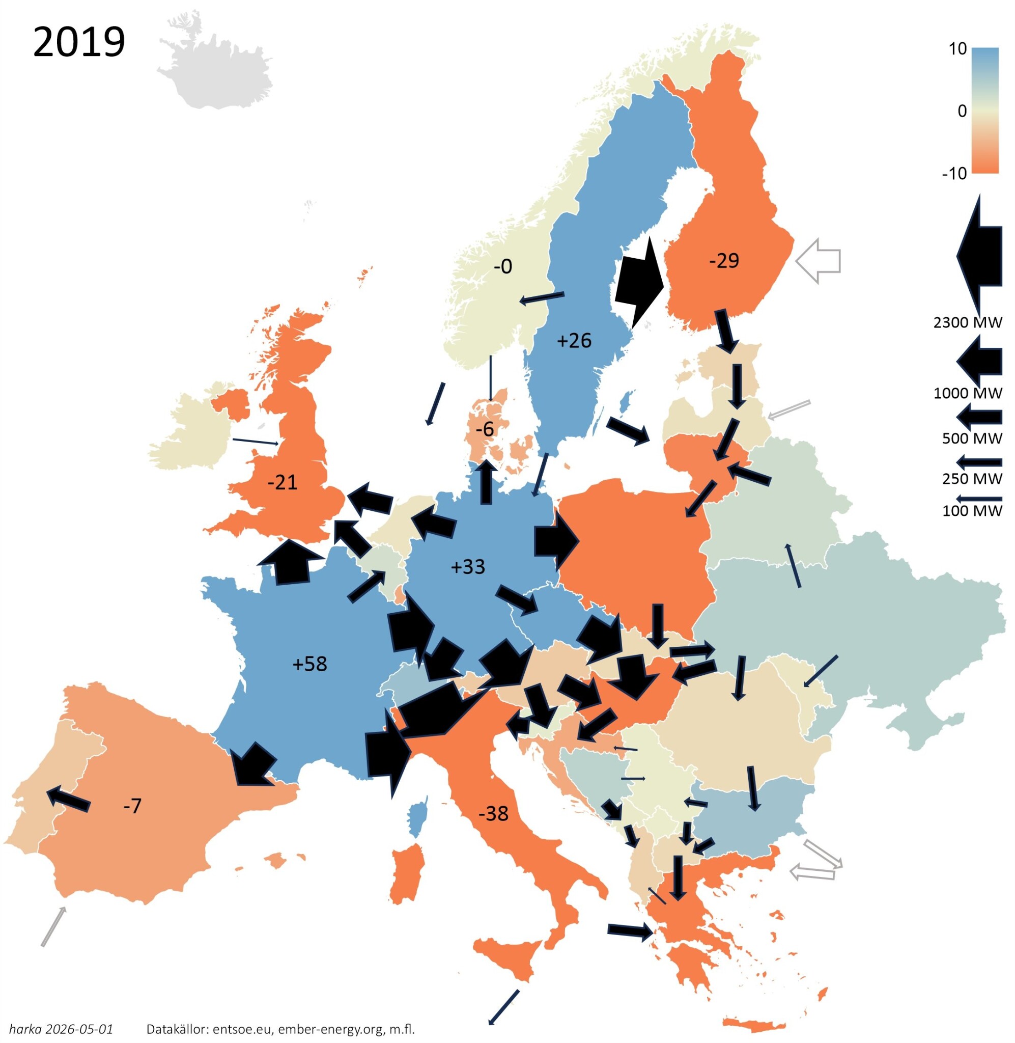

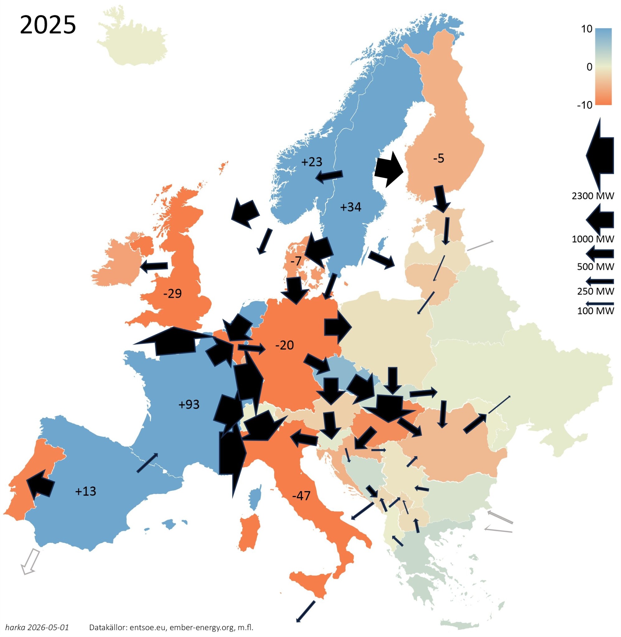

ännu en ny blick i backspegeln för att bygga på kunskapsbanken – denna gång på mellanstatliga elflöden i Europa
– varje land har getts en kulör i relation till hur många TWh som landet sammanlagt nettoexporterade under 2025, från rött (minst 10 TWh nettoimport) till blått (minst 10 TWh nettoexport)
– ett urval av grannländer och större ekonomier har även fått det faktiska nettoflödet utskrivet (som ofta är större än ± 10 TWh)
– varje land har fått placera ut två pilar – en pil för den största nettoexporten ut från landet till mottagande land, och en pil för den största nettoimporten in till landet från det givande landet
– pilarnas bredd är proportionell mot genomsnittseffekten i förbindelsen under hela året
– pilar som inte är fyllda hör till gränsövergångar till länder där full kunskap om landets elhandel saknas (exempelvis Marocko och Ryssland)
men Sverige har ju inte två, utan fem pilar?
Sveriges "egna pilar" är:
– största nettoexport till Danmark
– vi har ingen [största] nettoimport, så det blev en pil för minsta nettoexport i stället, till Tyskland
– de tre exportpilarna från Sverige till Finland, Norge och Litauen visar deras respektive största nettoimport
några observationer för 2025:
– Sverige hade näst störst elexport i Europa, 34 TWh, efter giganten Frankrike som skickade iväg hela 93 TWh
– Frankrikes el trycktes ut mot alla angränsande länder, förutom Spanien som i stället exporterade lite till Frankrike
– Centraleuropa (med Tyskland mitt i smeten) hade ett flöde från väst och norr, mot öst och syd
– Ungern är det stora sänket i Östeuropa, samtidigt som det är små gränsflöden inom Balkan
– viss mindre handel sker med länderna utanför "hel-Europa"; elhandeln mellan Ryssland/Belarus och Baltikum upphörde helt den 7 februari, Spanien exporterade en del till Marocko, Turkiet exporterade lite grand till Grekland och Bulgarien
jag brukar ju hävda att saker inte är statiska, så är det inte heller med elflöden – låt oss backa tre år till 2022
här hade vi ett Europa som famlade efter Rysslands angreppskrig på Ukraina, gaspanik och en fransk kärnkraft som till stor del stod stilla
– Sverige nettoexporterade detta år mest el av alla länder i hela Europa
– Finland var vår största exportmarknad (innan året de fick igång Olkiluoto 3, och vindkraftsutbyggnaden fått större genomslag), och importerad el från Ryssland upphörde efter mitten av maj)
– Frankrike var detta år stor elimportör, medan Tyskland var stor elexportör
slutligen backar vi ytterligare tre år – till det sista normala året i modern tid – 2019
– Sverige var tredje största nettoexportör i Europa, efter Frankrike och Tyskland
– Finland var Europas näst största nettoimportör (det var bara Italien som importerade mer) och man hade en stor rysk import
– både Frankrike och Tyskland var stora exportörer och Tyskland hade nettoexport till alla sina grannländer, förutom Frankrike och Sverige
det här var tre årsbilder med tre års separation mellan sig – elflödena har växlat både i storlek och riktning, en del har man kunna förutspå några år i förväg, annat med kanske bara någon månads framförhållning
men att planera och bygga nya gränsöverskridande kraftledningar tar många år
