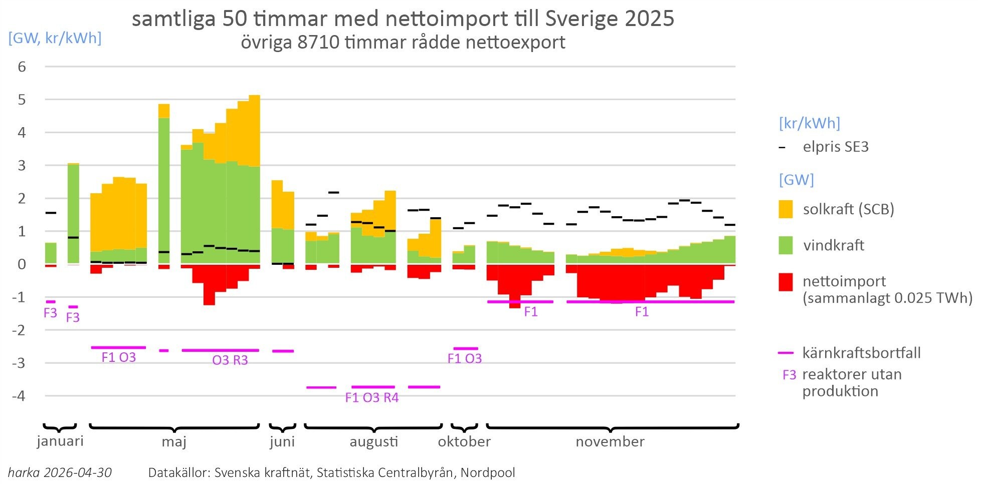

lite data och tankar kring Sveriges export och import under fjolåret
de timmar som det rådde nettoimport till landet var blott 50 stycken under hela året och nettoenergimängden uppgick till 0.025 TWh:
– nettoimporten uppträdde vid tolv tillfällen och varade mellan en och femton timmar som längst
– solkraften är Svenska kraftnäts rapporterade effekt, justerad i linje med Statistiska centralbyråns skattningar av egenförbrukning (främst solel till hushållsel)
– vindkraften var säsongsmässigt svag vid det ena tillfället i januari samt vid importtillfällena i oktober och november
– inte under någon nettoimporttimme var samtliga kärnreaktorer i drift
jaja, man kan invända att även om nettoimporten må synas liten, så kan vi exempelvis i söder, importera en massa smutsig el från kontinenten, samtidigt som vi exporterar grön och ren el i andra änden till Finland...

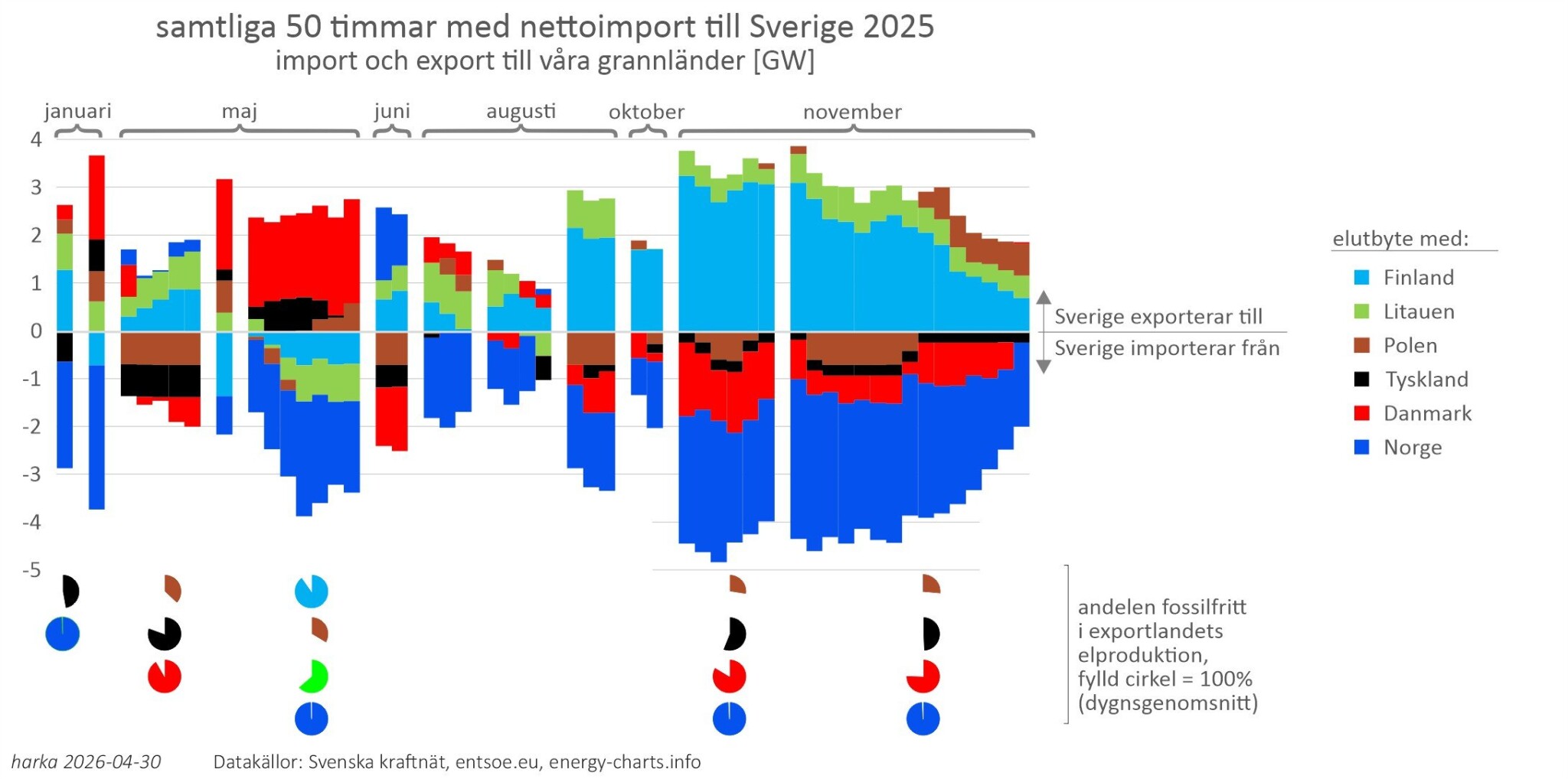

så låt oss titta på de elektriska flödena in och ut ur Sverige under de 50 nettoimporttimmarna:
här syns då att vi haft en samtidig bruttoimport och bruttoexport som typiskt legat på några GW i vardera riktning, medan differensen/nettot har landar strax under noll (alltså nettoimport)
några nedslag:
– vid första perioden i maj importerade vi el från Polen, Tyskland och Danmark, samtidigt som vi exporterade till Finland, Litauen och en liten klick till Norge; det tyder på en stor elproduktion på kontinenten som tryckes norrut
– vid den andra perioden i maj är förhållandet det omvända, vi importerade el från Norge, Litauen och Finland för att simultant exportera till Danmark, Tyskland och Polen; el från norr/Baltikum trycktes ner mot kontinenten
– vid höstperioderna skedde import från Norge, Danmark, Tyskland och periodvis Polen
under stapeldiagrammen återfinns en representation av produktionsmixen för respektive land som vi då importerade från:
– Norges el de aktuella dagarna var som vanligt näst intill 100% fossilfri
– Danmarks el låg mellan 75 och 90% fossilfri
– Tyskland elproduktion låg runt 80% i maj, och runt 50% fossilfri vid hösttillfällena
– Polens fossilfria andel låg mellan 25-35%
vår elimport var alltså till mycket stor andel fossilfri vid dessa tillfällen
några nedslag:
några nedslag:
