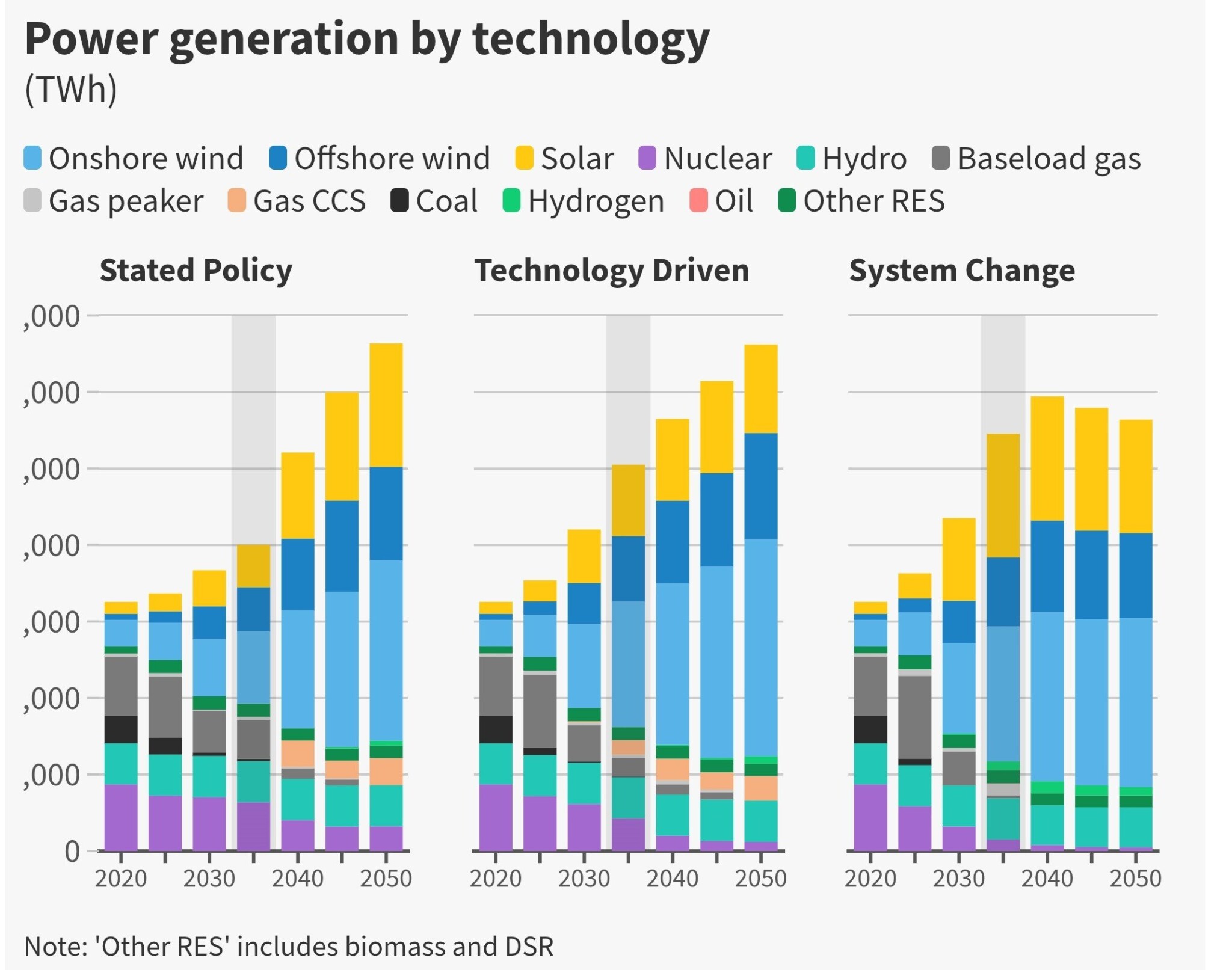

Nej, hur EU avser att fördela elproduktionen i framtiden kan beskådas i 'stated policy' nedan. Som synes är inte gas nån större andel. Den sjunker i nivå både i absoluta tal och som andel.
Diagram som visar framtida elproduktion i EU efter teknik: vindkraft, solenergi, kärnkraft m.fl., med fokus på minskad gasanvändning fram till 2050.

Varför har man olika prognoser på produktionens mängd (behovet) beroende på vilken teknikväg som väljs?
Det beskrivs som i vilken grad samhället klarar av att energieffektivisera och elektrifiera. Det är nog stora osäkerheter där. Som vi har sett är det svårt att få igång ny industri baserat på el. Även hur mycket elnätet byggs ut avgör om alla kan välja värmepump etc.
Stated policy är däremot bara en rak spegling av summan vad länderna har tänkt sig göra i sina nedskrivna planer. Så det är svaret på hur man har tänkt sig som eje frågade efter. Om det blir exakt så i verkligheten vet man ju inte men det är tanken länderna har. Jag gissar på mer kärnkraft än detta, men inte dramatiskt mycket mer.

Av graferna att döma så ser man en ganska så omfattande fortsatt utbyggnad av landbaserad vindkraft. Och då handlar det nog inte så mycket om vindkraft per capita, utan om vindkraft per kvadrat-km. Dvs mycket mer i Sverige och Finland, därför att det helt enkelt finns plats.
Det man kanske saknar i grafen är geotermisk kraft. Det hör till kategorin hållbart och borde dyka upp i graferna. Iaf i de sista staparna. Priset med nyare billigare borrmetoder är inte avskräckande. Och borrkostnaderna, vilket är den stora kostnaden, har mycket lång avskrivningstid.
S
Vore kul att se en stapel vid sidan av, som visar mängden installerad utrustning som krävs för att möjliggöra dessa prognoser.
Dvs. utrustning för lagring, imitation av svängmassa, spänningsreglering, nätkapacitet etc.
Och då också en peng på det.
Efter att jag hade postat så tänkte jag att "System change" alternativet kanske innebär både mer lagring och mer flexibel förbrukning, och därmed kan använda energin (kanske främst effekten) mer smart, och därför bedöms klara sig med mindre total energi.
Det kanske också är att det bedöms bli mindre volatilitet och färre timmar med extremt låga elpriser - som tenderar till att skapa onödigt stor effektförbrukning (som det brukar bli när något är gratis).
