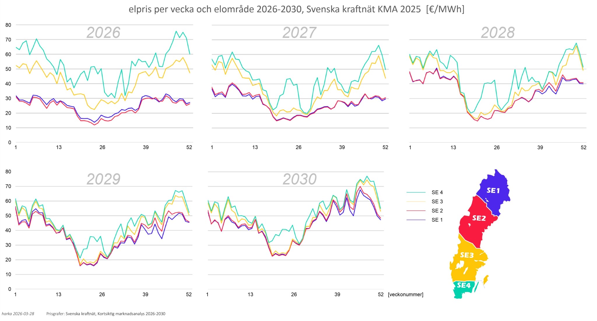

som noterats av en del media så har Svenska kraftnät flaggat för stigande elpriser i norr framöver
bakgrunden är att SvK jobbar med den regelbundna uppdateringen av deras Kortsiktiga marknadsanalys 2026-2030 (KMA 2025) som de använder för egen planering (men är ingen renodlad prognos)
jag tror inte att de har släppt den slutgiltiga rapporten ännu, i väntan på några ytterligare uppdateringar
de gör analyser baserat på kända/antagna inparametrar såsom förändringar i utbud, efterfrågan samt förändringar av elproduktion och elnäten i Norden och Baltikum
simuleringarna är gjorda innan Irankriget bröt ut – till exempel har man ett antaget gaspris runt 30€, och sjunkande under perioden – och det kan ju kullkasta en del förutsättningar
Svenska kraftnäts simuleringar och analys pekar på:
– i Sveriges södra blir det sänkta elpriser 2026 och 2027, på grund av sjunkande elpriser på kontinenten och i Storbritannien; för att sedan vända upp igen 2030
– i Sveriges norra halva återfinns stadigt stigande elpriser, år efter år, till följd av ökat elbehov i norr och högre kapacitet i överföringen från Norrland ner till SE3
sett till de veckovisa elpriserna för de fem åren tecknar de följande kurvskaror:
som synes är den huvudsakliga trenden att priskurvorna för SE1 och SE2 förflyttar sig uppåt mot SE3

Svenska kraftnät – tillsammans med sina kollegor i våra kringliggande länder – räknar på en utbyggnad av elproduktionen i Norden/Baltikum med över 100 TWh de kommande fem åren, fortsättning lär följa
med den mest optimistiska framtidstron finns kanske 5 TWh ny kärnkraftsel i Norden/Baltikum om tio år
har svårt att se att ny kärnkraft utgör ett svar på konsekvenserna från SvKs KMA2025

Om elkonsumtionen faktiskt ökar enligt prognoserna (vilket jag i och för sig är lätt skeptisk till) samtidigt som det inte byggs ut produktion som faktiskt kan producera vid kallt nästan vindstilla vinterväder finns nästan ingen gräns för hur dyr elen kan bli när det blir kall vinter igen. Det kommer kraftigt dra upp årskostnaden sådana år även om det ser helt okej ut övrig tid.
Den vintern som var säger man att det var en sk perfekt storm. Dvs det blir inte värre än så här. (Givet att inte rymdödlor kommer och äter upp oss eller likande).Magnus E K skrev:
Frågan är väl om elpriset stiger SÅÅÅ mycket.S Snikholt skrev:
Men elpriserna bör väl stiga om det skall byggas mer. Och/eller att kommunerna inte får stoppa 90% av ny elproduktion.
Men det sägs att kommunerna i Finland är positiva till att det byggs vindkraft. Vad kan det komma sig måntro?
5% av 30 GW solel = 1.5 GW. Antar att det är peak. Det blir 375 MWp installerad solel per år. Blir ca 7000 villatak a 10 paneler per månad. Låter som det blir en ökning mot tempot idag. Inte installeras det väl så mycket nu?harka skrev:
Jag säger inte att det är fel eller så. Bara att det låter som en betydande upprampning. Antar vi att full beskattning utgår så behöver väl då elpriset gå upp en hel del för att trigga så många att skaffa paneler. Det borde inte räcka med fallande priser på panelerna.
För den vinda kraften så blir det då 35 styck 3 MWp vindkraftverk per månad som installeras. Låter väl också som ett högt tempo.
