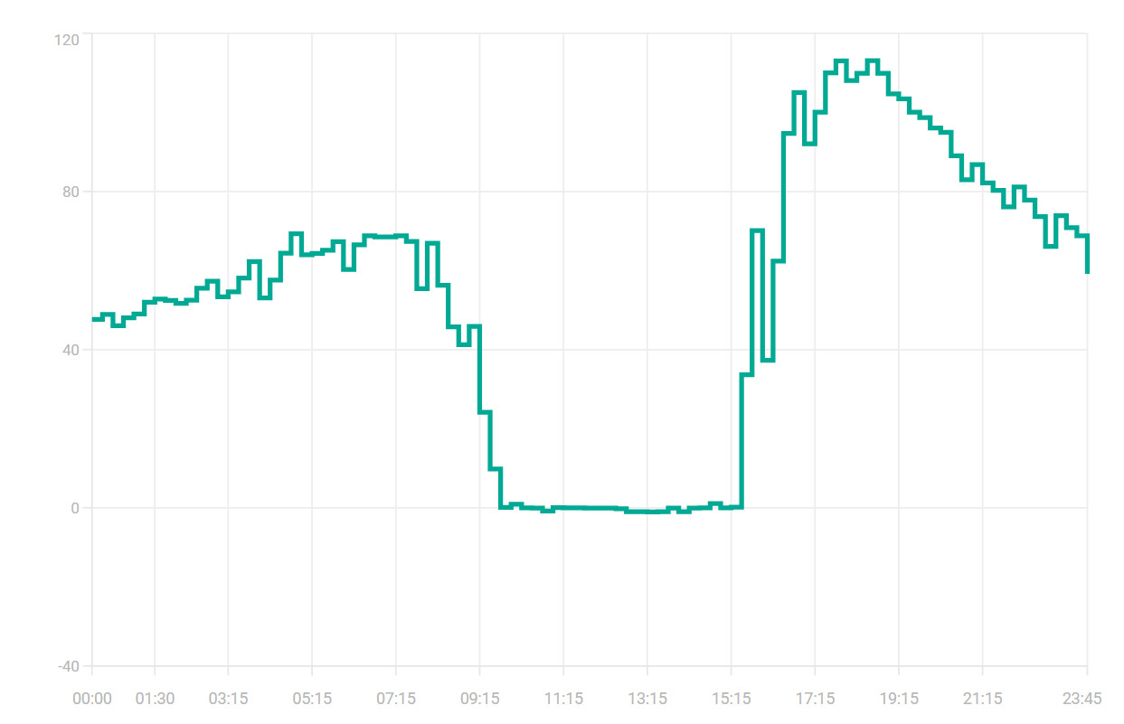

Så här såg det ut i Tyskland innan Israel och USA satte igång att fördärva energipriserna
Graf över energipriser, visar variationer från 0 till över 80 öre under en dag i Tyskland, med en betydande sänkning vid mitten av dagen.
Vet inte om införande av elområden där skulle förändra så mycket. Det går att köpa för 0 öre och sälja för >80 öre.
Eller för privatpersoner eller företag med solpaneler, så kan man låta bli att sälja för 0 öre och istället sälja för > 80 öre.
Har man solpaneler och köper batterier för 1100 kr/kWh, och har en installationskostnad för 100 kr/kWh (man köper mer än 1 kWh) och räknar ned från 10000 cykler till 8000 för att kompensera för degradering, och så åker man på en ränta på 5 öre/ lagrad kWh. Så landar man på 20 öre/kWh för att lagra en kWh. Att "köpa" för 0 och sälja för 80 ger rimligen en hygglig vinst.
Det som kan försämra vinsten är om det blir många som gör precis så. Det kan det väl bli med tiden. Men då ökar väl bara mängden solpaneler.
Med elområden så hade elpriserna i norr varit lägre under de dyra timmarna och det hade drivit ned priserna i Sverige också.
Om Tyskland någon gång i framtiden inför elområden, så har dom väl bättrat på transmissionen. Och då borde väl priserna i elområdena bli ganska lika. Det är iaf det som mekanismerna med flaskhalsavgifter syftar till.
Det stora hotet mot priskurvan borde vara att många skaffar batterier. Då minskar pris-spread.
