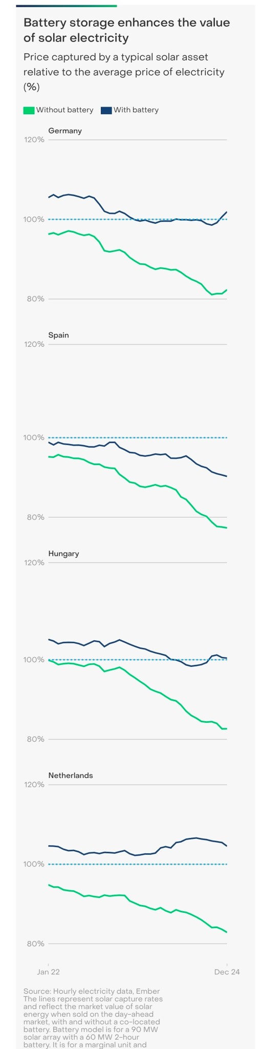

Dels blir det nog krav på det för stabilitet vid växlande molnighet och stora parker och dels att man kan bjuda ut nära nog 100% utan att riskera dyra balanskostnader.
Man får också en del infrastruktur på köpet och lättare acceptans för att bygga på redan förfulade platser.
Finns dock många nischer kvar för bara batteripark.
Har postat denna förut men sammanlagringen från solceller går att motverka rätt rejält med batterier så det kommer kunna fortsätta pressa envelopet uppåt för max andel solkraft i systemet.
