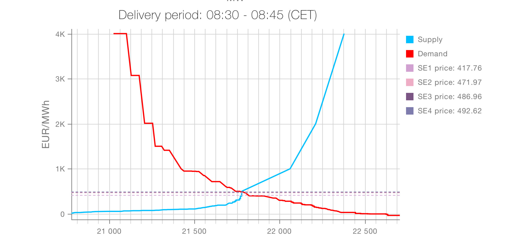

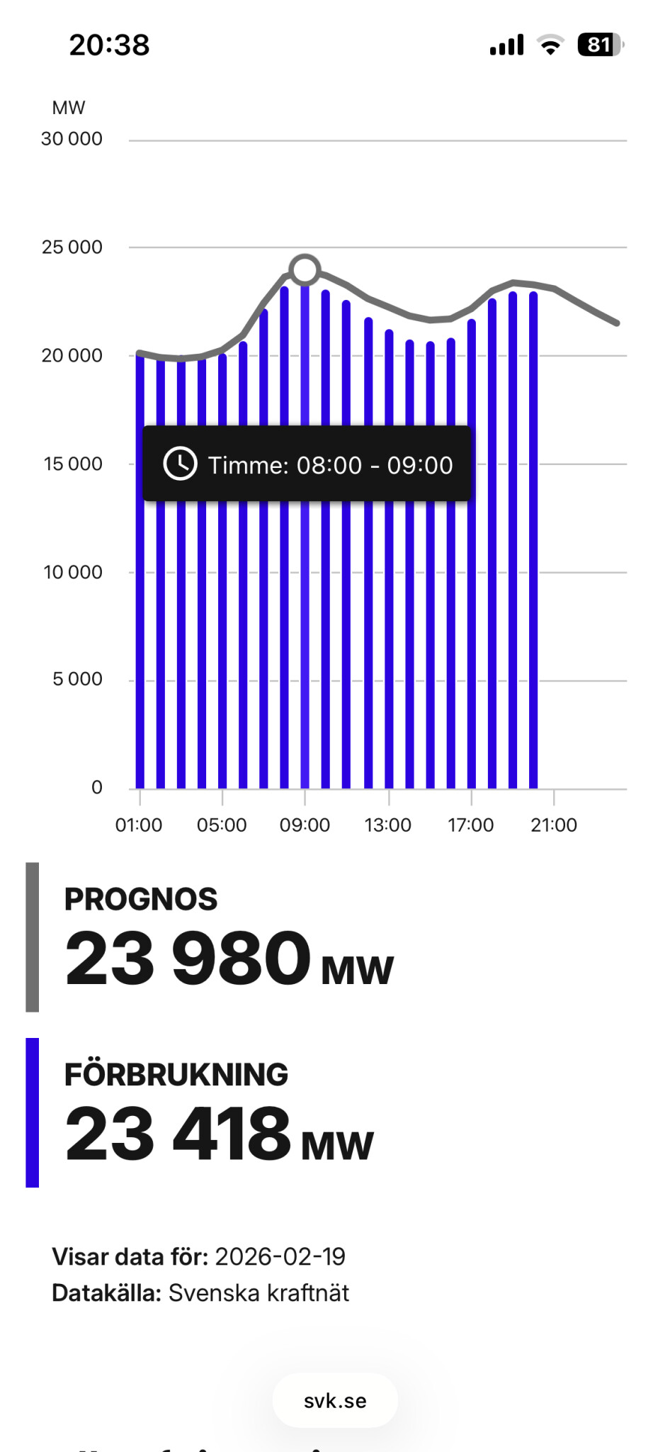

Hittade utbud och efterfrågekurvan på svk för dagens dyraste kvart. Efterfrågan är ju baserad på en prognos och tittar man på den aktuella timmen så har man dragit ner på effektbehovet med ung 600 MW jfrt med prognos. Tittar man på utbud och efterfrågekurvan så skulle priskrysset flyttas till vänster och producenter skulle vara beredda att leverera för ung 100 öre istället för 500 öre med 600 MW lägre behov. Men vi får ändå betala 500 öre pga felaktig prognos ligger till grund för prissättningen.
Enligt denna kurva så skulle effektbehovet bara sjunka med 600 MW om priset skulle vara 44 kr/kWh! Nu hände det vid 5 kr/kWh. Något är fel med denna prisbildning…
Graf över elmarknadens utbud och efterfrågan. Röd linje visar efterfrågan och blå linje utbud, med pristabeller för olika regioner. Leveransperiod 08:30-08:45.
Diagram över elförbrukning och prognos den 19 februari 2026, visar skillnaden mellan prognostiserad (23 980 MW) och faktisk förbrukning (23 418 MW).
Många hushåll och företag sitter med fasta priser. Och struntar i priset för en given kvart.
Det är några få som skall anpassa sig. Där är problemet.

Ja, så är det. Ändå så sker det en anpassning som är betydligt kraftigare än prognosen gör gällande och vi betalar då för mycket.
För denna enskilda kvart kan man se det så, men det jämnar ut sig i längden. Nästa gång kommer elhandlarna lägga lägre köpbud.
