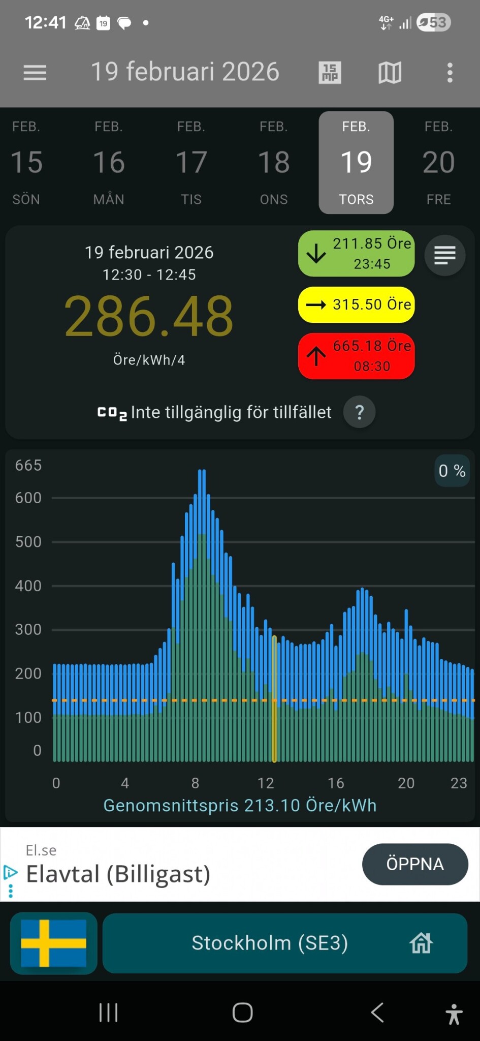

Mikael_L Mikael_L skrev:
När elproduktionen ökar så betyder det att alltfler gas och kolkraftverk startar, de med lägsta day-ahead-budet först.
Så därför är det väldigt vanligt att priset stiger med ökad produktion.
Inget trams här
Om man tycker den enda rätta marknadslösningem är marginalspot, ja...
Det är dock en åsikt.
Nu pekade vi fint, import från Polen?
  • Graf över elpriser i Stockholm den 19 februari 2026, högsta pris 665.18 öre kl. 08:30, lägsta pris 211.85 öre kl. 23:45.
Off the charts? Skärmdump med texten 'CO2 inte tillgänglig för tillfället' följt av ett frågetecken.

S Snikholt skrev:
Off the charts? [bild]
Ingen aning, händer inget när man klickar på ?tecknet.
