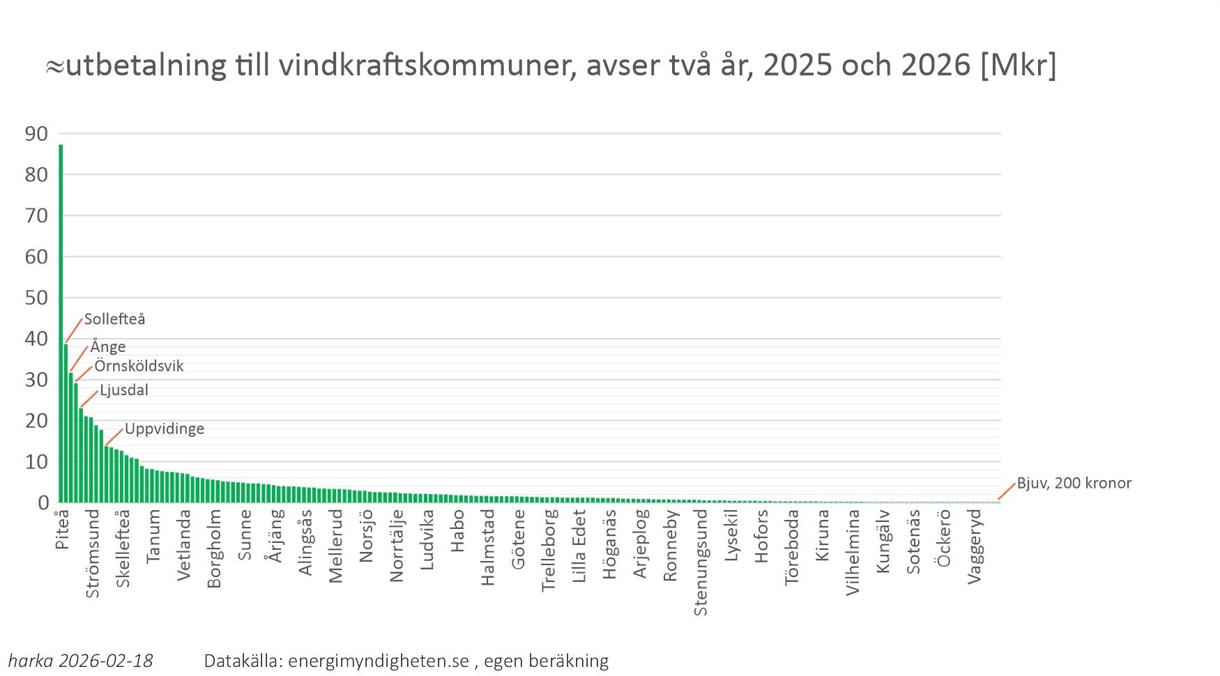

approximativt torde vårens utbetalningar fördela sig så här (NB: mina beräkningar, inte officiella siffror från myndigheterna):
Stapeldiagram över utbetalningar till svenska vindkraftskommuner åren 2025 och 2026 i miljoner kronor, toppad av Piteå.
[denna vår utbetalas det både för fjolåret och i år, därefter blir det ungefär halva beloppen]
Piteå är i en särställning och kommer få runt 90 miljoner denna gång, därefter kommer Sollefteå, Ånge och andra norrlandskommuner – först på tionde plats kommer en kommun utanför Norrland; Uppvidinge (Åseda) i Småland
det är cirka 15-17 kommuner som framöver kommer att få 5 miljoner om året eller mer; och för exempelvis Uppvidinges del uppgår vindkraftpengarna till ungefär 1% av kommunbudgeten – dom gör säkert något fint för pengarna

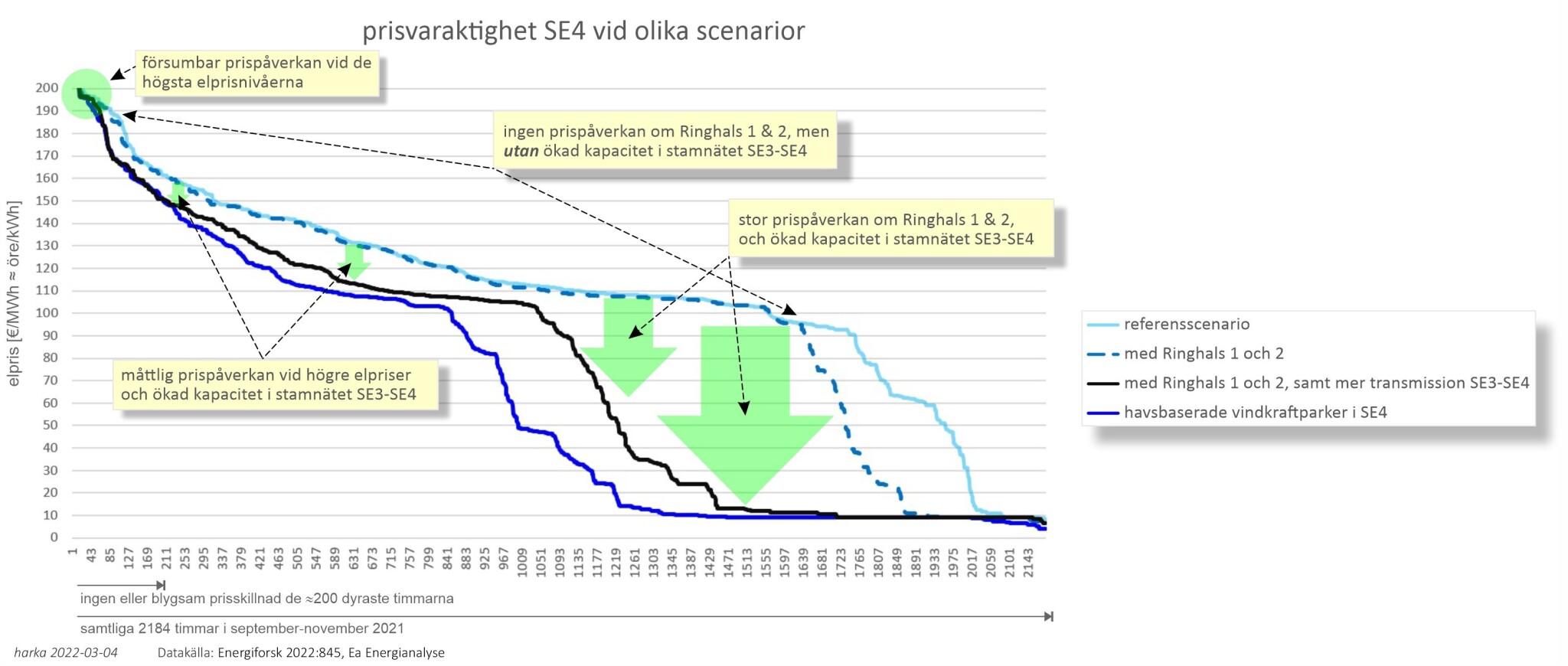

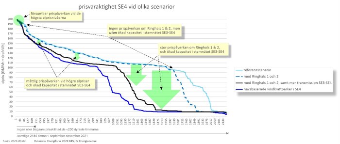

vilket ger mig tillfälle att återpublicera min gamla graf som jag postade för fyra år sedan:
Graf över elprisens variabilitet i SE4 under olika scenarier: referens, med Ringhals 1 och 2, med Ringhals och ökad transmission, och havsbaserad vindkraft.
rapporten från Energiforsk gjorde inga simuleringar om utlandsförbindelser, eller alternativet "Ringhals+ny vindkraft", däremot diskuterade man lite plus och minus med exporten, och hade havsvindkraft som ett alternativ till Ringhals 1 och 2
att ett bevarat Ringhals 1 och 2 skulle ge bästa skyddet när elen är som dyrast tycker jag inte att rapporten stödjer – tvärt om, så var priseffekten som minst då
Energiforsk tittade på fyra olika varianter:
  • referensfallet, det då gällande läget (Ringhals 1 och 2 avstängda)
  • Ringhals 1 och 2 i drift
  • Ringhals 1 och 2 i drift, och mer överföringskapacitet (från norr till SE3 och till SE4)
  • havsvindkraft på 3.5 GW lokalt i SE4
det är dessa fyra alternativ som återfinns som separata kurvor i grafen ovan, där de har tagit priset per timme och sorterat det från högsta till lägsta pris och ritat kurvor
längst till vänster har vi då de högsta priserna, och där ser vi att skillnaden i pris är då ganska marginell mellan referensfallet och de tre olika förstärkningsåtgärderna
däremot finns en stor prispåverkan "i mellanregistret" där priset föll från cirka 100 öre/kWh till några tioöringar
som synes gav alternativet med havsvindkraft det allra lägsta elpriset i SE4 (fast under halva tiden med ett elpris så lågt att det långt ifrån täcker kostnaderna för havsvinden)
i SE4 skulle Ringhals plus mer överföringskapacitet sänka snittpriset med 32% över perioden, alternativet med havsvinden skulle sänka elpriset med 42%

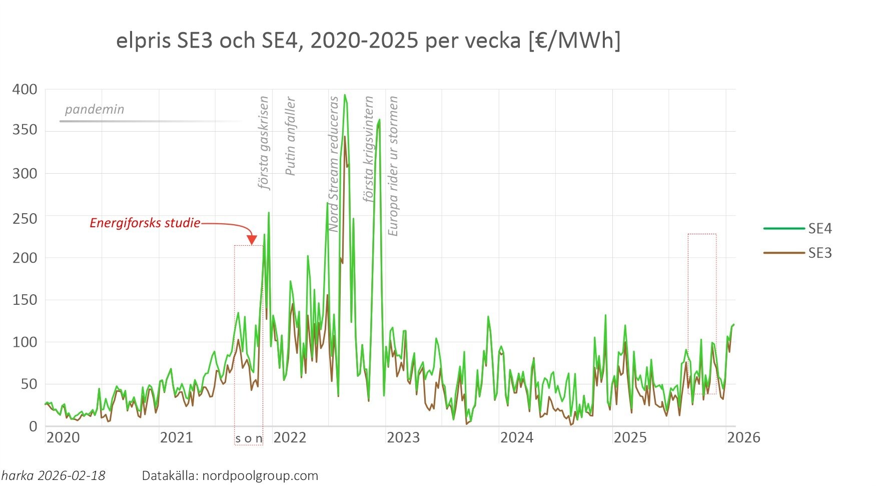

så här har elpriset utvecklat sig i SE3 och SE4 på tjugotalet, och med markering av den period som ligger till grund för studien:
Graf över elpriser i SE3 och SE4 från 2020-2025 i €/MWh, med markeringar för händelser som pandemin och krisen, samt Energiforsks studieperiod.
studieperiod som valdes var inte alldeles normal och representativ (och det skulle snart bli än värre – rapporten skrevs strax innan krigsutbrottet)

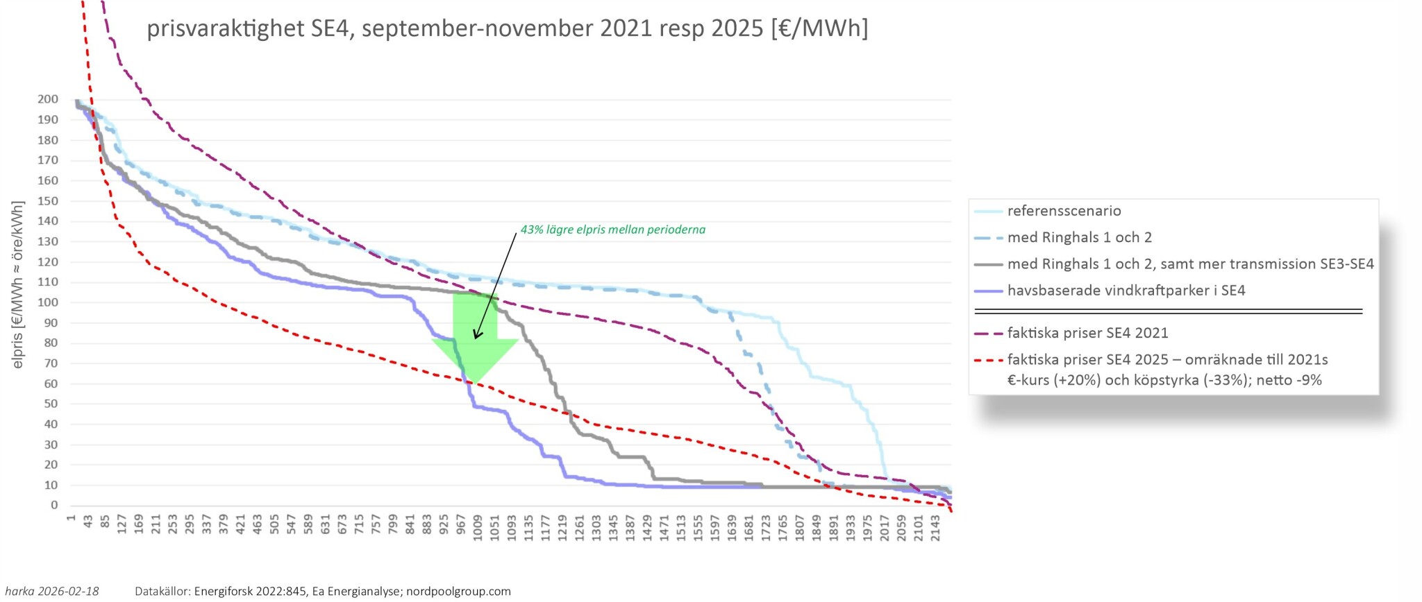

så tittar vi på det faktiska utfallet på elpriset under samma period som Energiforsk (alltså september-november) för både 2021 och 2025 – men kompenserar 2025 elpriser för inflationen och sämre växlingskurs för kronan mot Euron så kan vi rita (med Energiforsks graf i bakgrunden):
Graf som visar elprisutveckling i SE4 för september-november 2021 och 2025, jämför olika scenarier inklusive Ringhals och vindkraftsalternativ.
priset hösten 2025 var 43% lägre än priset 2021
så går det idag att säga ...om Ringhals hade varit kvar hade vi haft 42% lägre elpris, för det har Energiforsk visat... ?
där jag vill mena att det resonemanget inte alls fungerar
