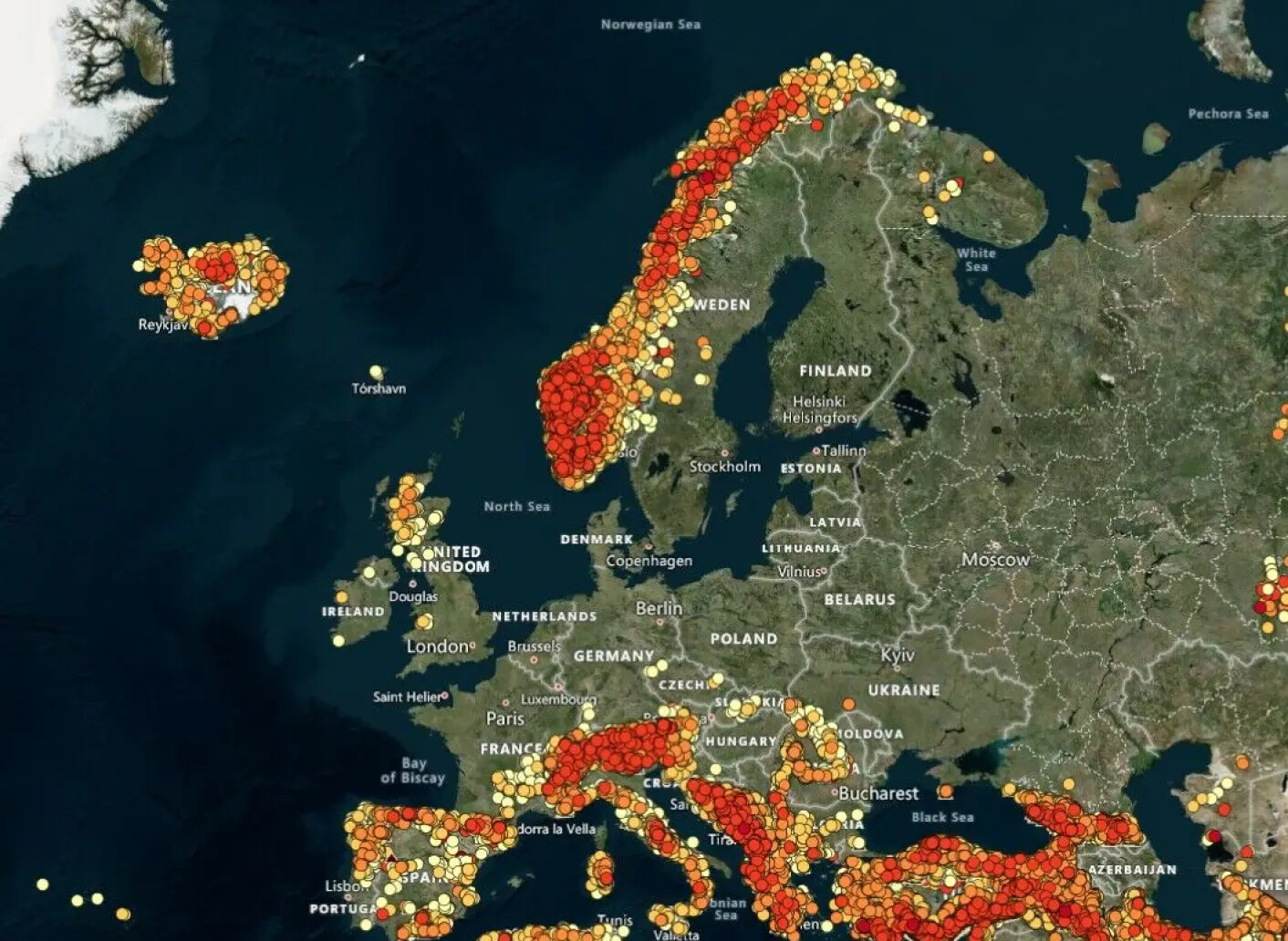

Här är en intervju med en professor från Australien. Han är mer enthusiast för det och säger att dom har 10 ggr så mycket lagring per skalle som i Europa.
Karta med markerade platser i Europa och Island som visar potential för pumpkraft, enligt Australian National Universitys kartverktyg.
"Karta över platser för potential för pumpkraft om 2 GWh i 6 timmar. Skärmbild från interaktiv kartverktyg. Australian National University"
Ska kanske vara 2 GW i 6 timmar?
I Norge kan dom ordna mycket.

Vänern-Vättern är inte med på bilden...
