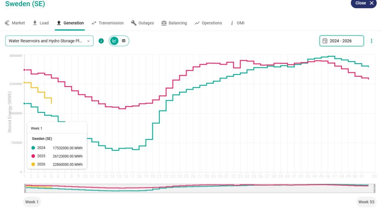

Slutligen, magasin-nivåerna.
2024-2026 (så långt vi har kommit på året.
Det ser ut som att det är ett medelår i år, helt enkelt
Diagram över vattenreservoarers energilagring i Sverige 2024-2026, visar veckovisa fluktuationer i lagrad energi i MWh.
Men var 2024 rent katastrof, och i år bara lite mindre katastrof?
När ärligt talat så var ingången på förra året ett av de allra bästa i alla tider, men 2024 var faktiskt dåligt.

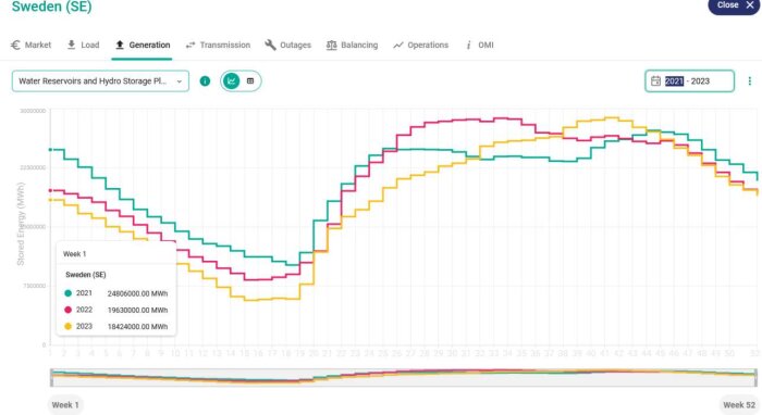

Vi kollar även 2021-2023 för säkerhets skull
Diagram över lagrad energi i vattenreservoarer i Sverige mellan 2021-2023, med linjer för varje år. Värden i MWh och justerbar y-axel.
Var noga med att kolla axlarna, eller läsa av värden i sifferrutan, för y-axeln autojusterar sig.

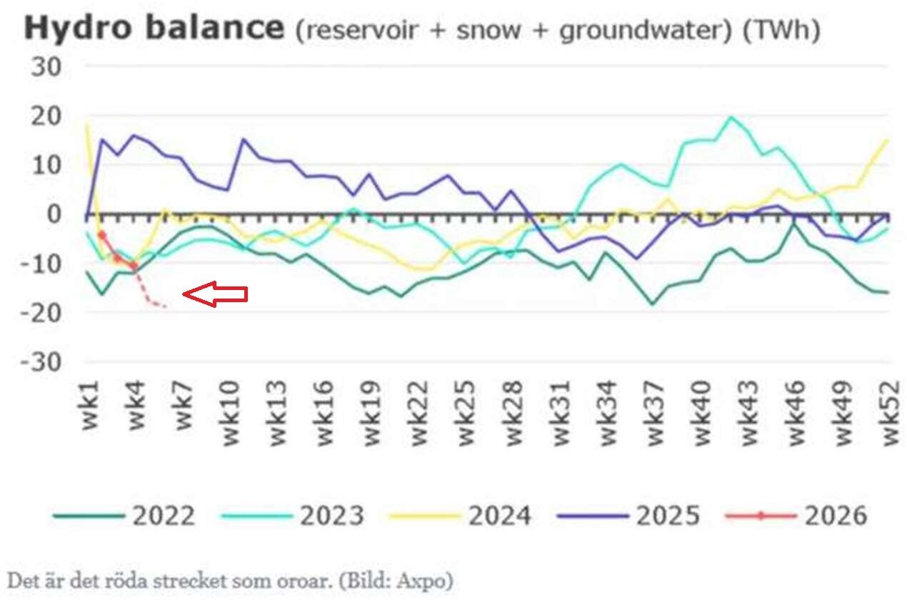

Blir vi klara här nu @pacman42 ?
Jag tycker att man borde direkt fundera på en artikels vinkling när man ser att de ritat såhär i sitt diagram
Graf över vattenbalans (TWh) från 2022-2026, med färgkodade linjer för varje år, y-axeln autojusterar. Observera det röda strecket för 2026.

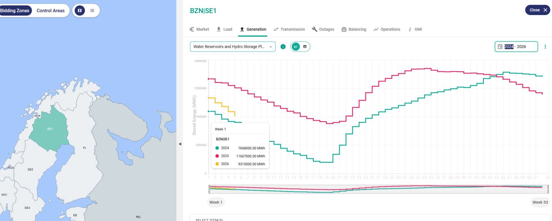

Nivån i magasin (och snölager) är inte lysande i år, men ungefär som ett snitt av de senaste 6 åren.
Jag kanske kan sammanfatta det i ett diagram under morgondagen, jag måste försöka få ihop två olika dataserier i bildform, på något vis.
Men tills vidare kan du "trust me bro"
eller ta fram data själv ...
Jag skrev specifikt om SE1 och där är nivån flera procentenheter under medelnivån.
Ser ungefär lika ut som hela landet, dvs sämre än det fantastiska rekordåret 2025 (början på året), men bättre än 2024, och ... ja det ser ut ungefär som det i gjort i genomsnitt de senaste 10 åren.
Vattenmagasinen just nu är helt enkelt vare sig speciellt låga eller höga.
Karta över norra Europa bredvid graf som visar lagrad energi i vattenreservoarer för SE1 mellan 2024–2026, med färgkodade linjer för olika år.
edit:
Jag vet dock inte vem som rapporterar in dessa data till entsoe, och inte heller hur datainsamlingen/mätningar går till och tillförlitligheten. Dock borde den ha hanterats lika varje år, så systematiska fel ska inte påverka jämförelse mellan åren.
2025 var ett rekordår men att SE1 idag ligger ”klart lägre” än snittet du gärna visa

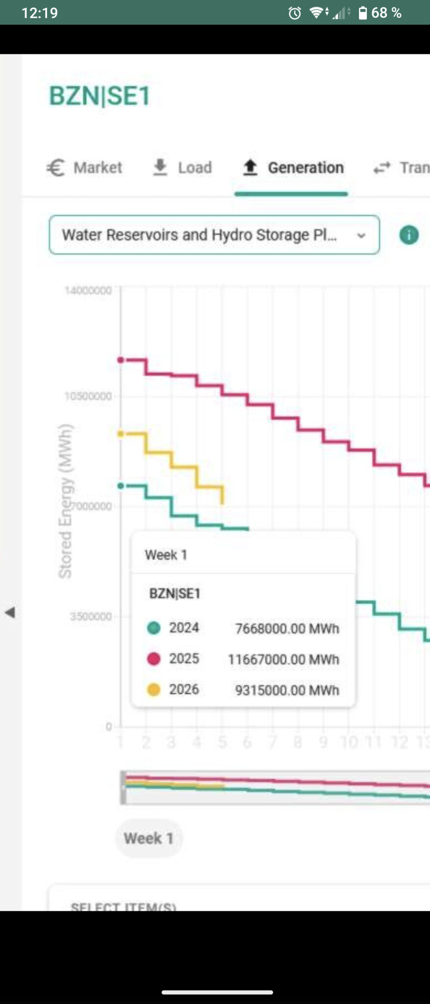

Vad är det för jäkla skärmdumpar i usel kvalitet du postar hela tiden? Går knappt att läsa ens vid inzoomning pga allt myggsvärmsbrus.
Inga problem att läsa, bara att zooma in...
  • Graf som visar lagrad energi (MWh) per vecka från 2024 till 2026 för BZN|SE1. Färger representerar olika år.
Inte för mig med chrome. Är det kanske någon image enhancement funktion som kickar in för de som får ökad skärpa?
