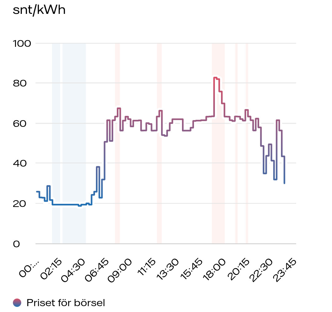

Priserna i Finland igår var verkligen inget för de med svaga hjärtan och/eller plånböcker...
Graf över elpriser i Finland den senaste dagen, visande kraftiga svängningar med pristopp omkring kl. 18.00. En utmaning för plånboken.
Varför så negativ? Över 6 kronors skillnad mellan dyraste och billigaste kvarten ger ju en fantastisk besparingspotential.

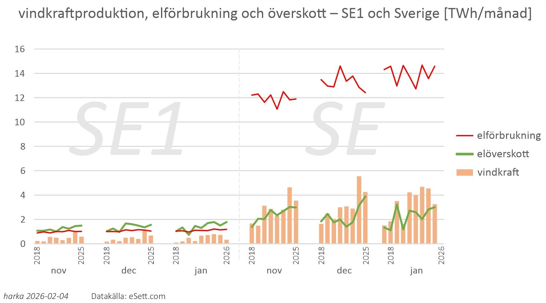

Kanske har @harka lätt tillgängliga siffror
min uppfattning om omständigheterna:
– vindkraftproduktionen har varit lägre i januari än tidigare år
– januarielförbrukningen i SE1 är den näst högsta under de nio senaste året
– trots det var elöverskottet (exporten) från SE1 den högsta i vart fall de senaste tjugoett åren – jag skulle nog hävda "den högsta någonsin"
Den extra exporten från SE1 hade lätt kunnat sparas i vattenmagasinen (där nivån i det elområdet nu är klart under medel för årstiden) så svårt att prata om överskott. Anledningen till den höga exporten är snarare hög efterfrågan från Finland och (via Finland) Baltikum. Tror inte det varit så kallt där sen de slutade importera från Ryssland och Vitryssland.

Mikael_L
Nej.
Det där har jag kollat upp idag faktiskt.
Nivån i magasin (och snölager) är inte lysande i år, men ungefär som ett snitt av de senaste 6 åren.
Jag kanske kan sammanfatta det i ett diagram under morgondagen, jag måste försöka få ihop två olika dataserier i bildform, på något vis.
Men tills vidare kan du "trust me bro"
eller ta fram data själv ...

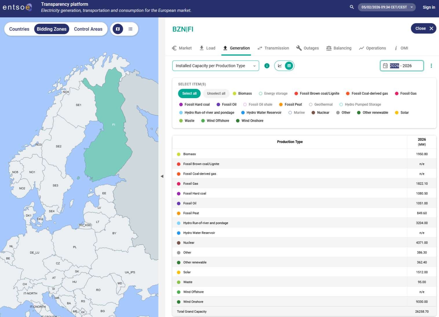

Finland har tydligen inga vattenkraftverk med magasin, enligt entsoe.
Jag drog fram den här bilden, som visar deras installerade effekt.
Men den ljuger lite, det visas t.ex. fortfarande en del installerad effekt på kol, men jag har kollat, dessa verk är nedlagda, kanske inte rivna, men en del av de som står för denna effektuppgift var det nästan 10 år sedan de stängdes. Det är kanske samma med svenska Stenungssund, som är stängt och nedlagt redan 1998, men ändå inte riktigt helt.
Jag gissar att samma gäller för siffran för installerad effekt i gaskraft i Finland, att den visar även verk som i praktiken har lagts i malpåse.

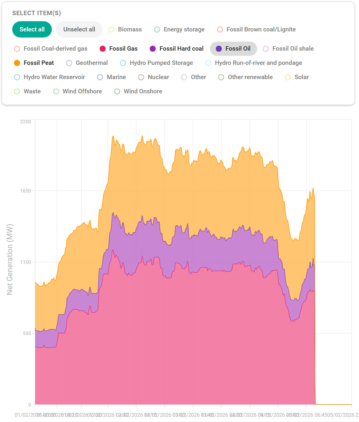

Graf som visar användning av fossila bränslen: gas (rosa), hårdkol (lila) och torv (orange) över tid i megawatt (MW).
Hard coal bränns fortfarande. (lila färg) Detta är från senaste dagarna. Det lär knappast vara fel. Det mesta fossila är gas dock. Och så eldar dom torv.
Även olja bränns, fast det är försumbart.
