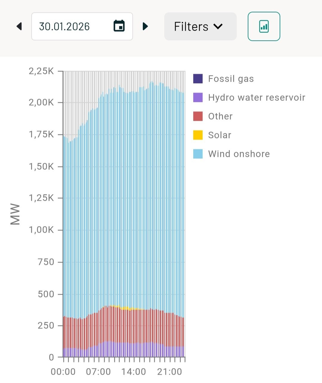

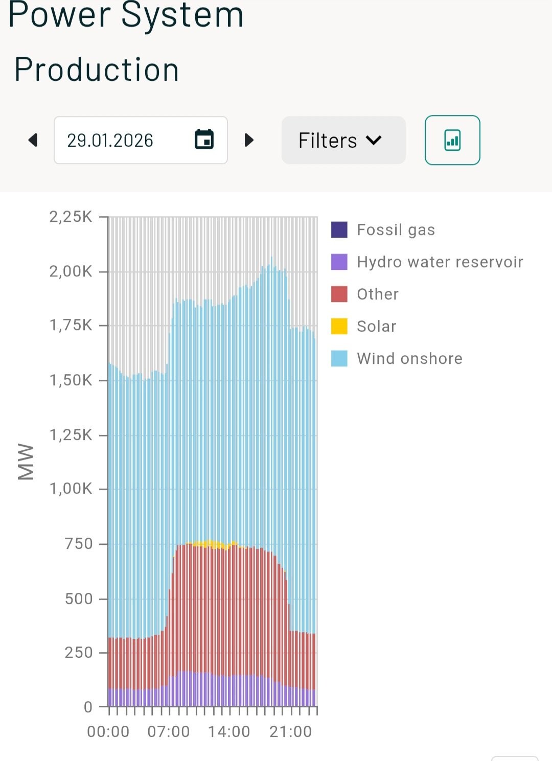

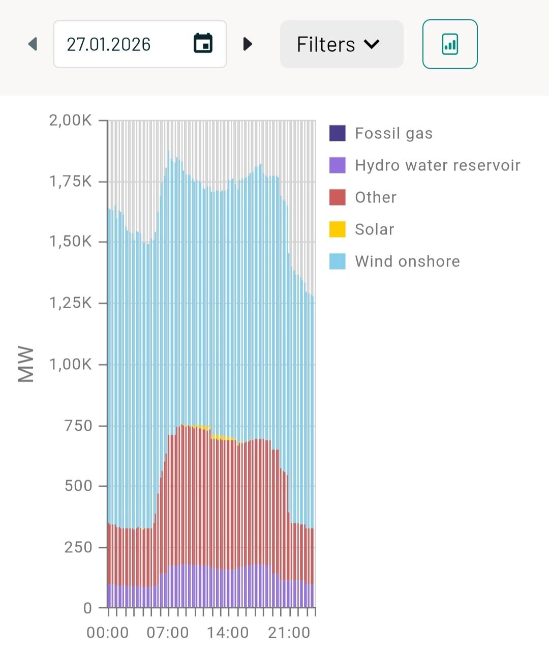

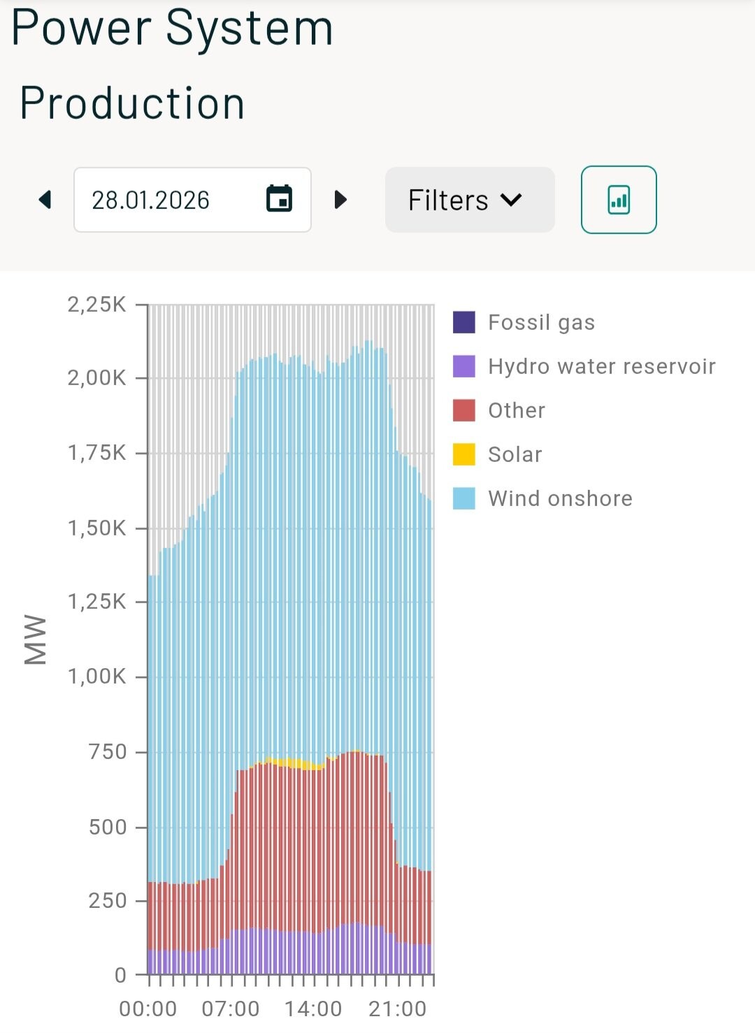

Kan man läsa ut eventuell elproduktion för Öresundsverket samt Karlshamn någonstans?
Ett block i Karlshamn är åter i effektreserven så det har SVK rådighet över till 15/3, men det andra blocket bestämmer de själv över.
Mvh
Det går att läsa ut från NordPool grafer över produktion i SE4 om man vet vad man letar efter. När jag jobbar kör jag ofta förbi Karlshamn och det går inte missa när det går och inte. Vecka 4 och 5 gick ett block med mer eller mindre full fart nästan varje vardag dagtid. Det resulterar i en ökning med runt 300MW av kategorin "Other". Dagarna 27-29 när jag vet att det gick syns kraftproduktionen medan det den 30de stod stilla, vilket syns. När de producerar mindre så kommer det såklart inte vara lika tydligt.
Graf över elproduktion per typ i Sverige SE4 den 27 januari 2026. Kategorier: fossil gas, vattenkraft, övrigt, sol, vind. Totalen når ca 1,85 GW.
Graf över elproduktionen i MW den 28.01.2026, visar olika energikällor: fossilgas, vattenreservoar, "Other", solenergi och vindkraft i SE4-regionen.
Stapeldiagram som visar kraftproduktion för kategorierna vind onshore, other, sol, hydro och fossil gas den 29 januari 2026 i MW.
Graf över elproduktion i MW den 30 januari 2026 med olika energikällor: fossil gas, vattenkraft, övrigt, solenergi och vindkraft.

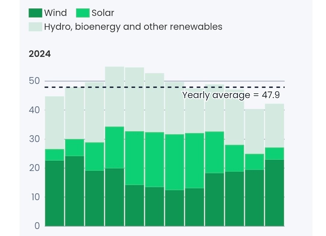

Och där blir i synnerhet solkraften snabbt ineffemtiv då den matchar efterfrågan så illa i stora delar av världen
För EU är strategin att matcha det med lagom proportioner vindkraft. Solkraft och vindkraft (med rätt proportioner) matchar efterfrågan väl över året för EU som helhet.
Diagram som visar energiproduktion från vind, sol och andra förnybara källor 2024, med en årsmedelvärde på 47,9.
Nej. Intermittent produktion motsvarar inte motsvarande mängd baskraft.
I just egenskapen att trycka undan fossilkraften så gör den det upp till en viss gräns som inte är nådd än. Syns tydligt på årsstatistiken att all ökad intermittent produktion har tryckt undan volymen fossil kraft.
Jag påstår inte att den ersätter alla andra egenskaper som behöver andra tekniska lösningar.

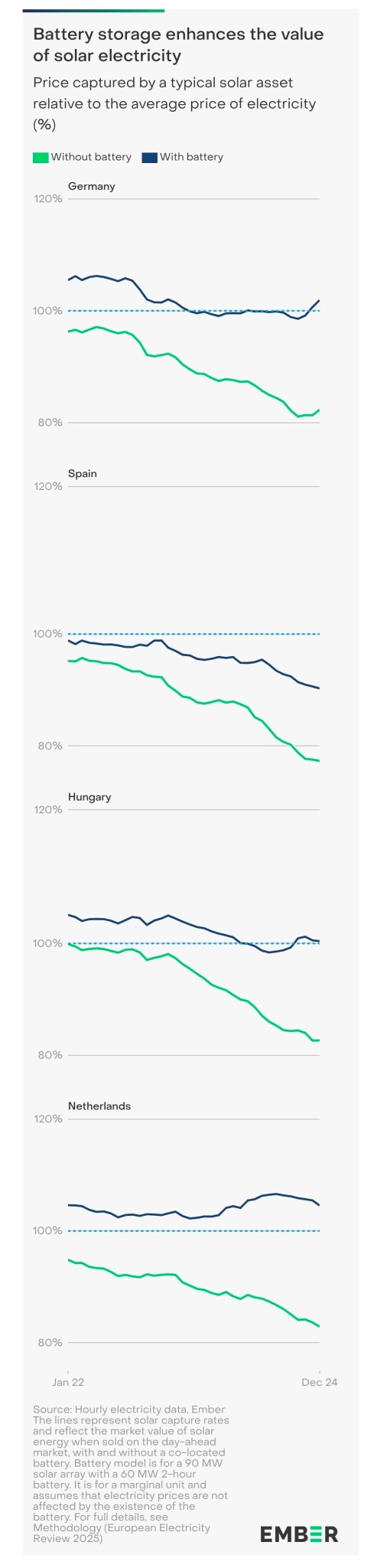

Här kommer lagring in som en viktig komponent för att motverka detta.
Graf över solkraftens marknadsvärde med och utan batterilagring i fyra länder: Tyskland, Spanien, Ungern och Nederländerna, från jan 2022 till dec 2024.

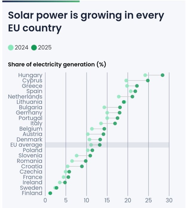

Hur många sådana länder finns kvar i EU? Är det där de 300 GW:en planeras?
Det vet jag inte. Men kanske kan den här grafen ge någon insikt. Det ser ut som många länder har långt kvar innan de kommer till nivåer som andra länder redan har.
Diagram över solenergins andel av elproduktionen i EU-länder 2024 och 2025, med varierande procenttal för varje land.
