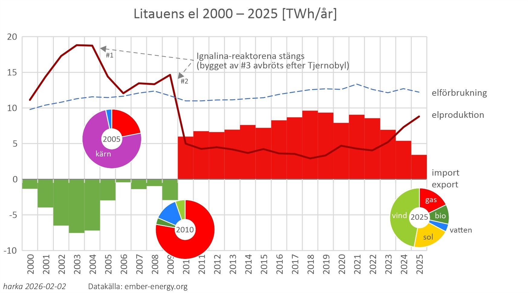

nej, det är inte längre sant att de importerar betydligt mer än de producerar
man kan nog säga att Litauen har stöpt om sitt elsystem ganska rejält ett par gånger på 2000-talet
med två ryskbyggda reaktorer i drift hade de i början av seklet ett rejält överskott i elproduktionen – men Ignalina-reaktorerna stängdes ner 2004 respektive 2009 (men kom till användning igen vid inspelningen av HBO-serien Chernobyl, 2018)
produktionsbortfallet från Ignalina kompenserades med lite ökad fossilbränning och stor import från bland annat Belarus och Ryssland – elkabeln till Sverige (NordBalt) togs i drift först 2016
efter Rysslands anfall mot Ukraina så har Litauen byggt ut vind- och solkraft mycket snabbt, och numera är deras inhemska elproduktion större än importen, och den fortsätter att växa och bör med lätthet överskrida 10 TWh i år (deras elförbrukning är cirka 12 TWh per år)
Litauen har på senare tid 75-85% förnybart i elproduktionen, med import – från i första hand Sverige – som livlina
men de får ju "passa sig för att inte bli fastna i naturgasberoendet" – man brände dubbelt så mycket gas 2005 med en reaktor i drift, än vad man gjorde i fjol...
och i samband med att baltstaterna klippte de elektriska banden med Belarus och Ryssland för ganska precis ett år sedan, så har de petat in synkronkompensatorer och batterilager i nätet för att fortsatt ha ett robust elsystem – och hitintills förefaller det ha fungerat alldeles utmärkt – peppar, peppar
Diagram som visar Litauens elproduktion och förbrukning från 2000 till 2025, med cirkeldiagram för energikällor åren 2005, 2010 och 2025.

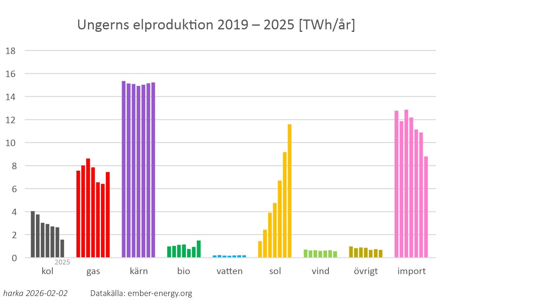

vad gäller Ungern så är dom [förstås] EUs udda fågel med ganska mycket statlig inblandning (ligger nog mer åt vårt gamla Vattenfall, än en marknadsorienterad inriktning)
dom förlitar sin elförsörjning till
– ett kärnkraftverk med fyra ryska reaktorer från 80-talet, två nya reaktorer är på gång (ryska Rosatom), med byggstart i år och tänkta att kopplas in 2032
– import av rysk gas
– import av el från grannländerna, främst Slovakien och Österrike
det verkar vara svårt att få tillstånd för vindkraft på grund av regler och den uppstyrda energimarknaden, däremot satsar dom mycket på solkraft
Diagram över Ungerns elproduktion 2019–2025 i TWh/år, kategoriserad i kol, gas, kärnkraft, bio, vatten, sol, vind, övrigt och import.
produktionen från solkraften verkar mest gå till att minska koleldandet och elimporten

Imponerande av Litauen (och återigen är jag snett ute pga. bara ett par års släpande uppfattning om läget)!
Och även om de ligger på årsmedel över vad vi tycker är högt i SE4 så är de i paritet med Tyskland. Misstänker att volatiliteten är hög pga. energimixen, men det råder det ju delade meningar om hur stort det problemet är.
Det verkar för övrigt som om även de har en förnyad diskussion om kärnkraft kopplad till prisstabilitet och säkerhetspolitik.
Imponerande. Och intressant inlägg.
Men det är sådant som ovanstående citat som gör att dina inlägg ibland dras åt Ebba Busch hållet…
Läser man om Litauen så inser man att deras gasbehov 2005, med Ignalina i drift hade väldigt lite med elproduktion att göra.
Sanningen är att man är mer beroende av gas för elförsörjningen nu jmf med då.
