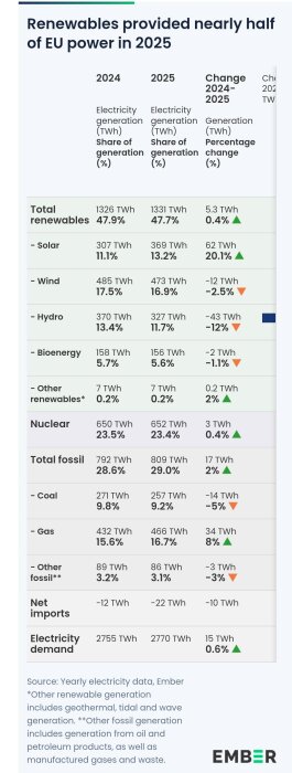

Jo, men den är fortfarande i stort ett marginalfenomen.
Det var en udda definition på marginalfenomen du har.
Solkraften i EU är numera lika stor som vattenkraften och 50% av kärnkraften. Och den växte med 65 TWh bara detta år. Dvs som om kärnkraftsflottan skulle ökat med 10%.
Så jag vill hävda att den med snabb takt trycker undan det fossila. Mycket snabbare än vad kärnkraften bevisligen klarar av.
Tabell som visar EU:s elproduktion 2024-2025 med förnybara och fossila energikällor samt kärnkraft, och deras procentuella förändring.
