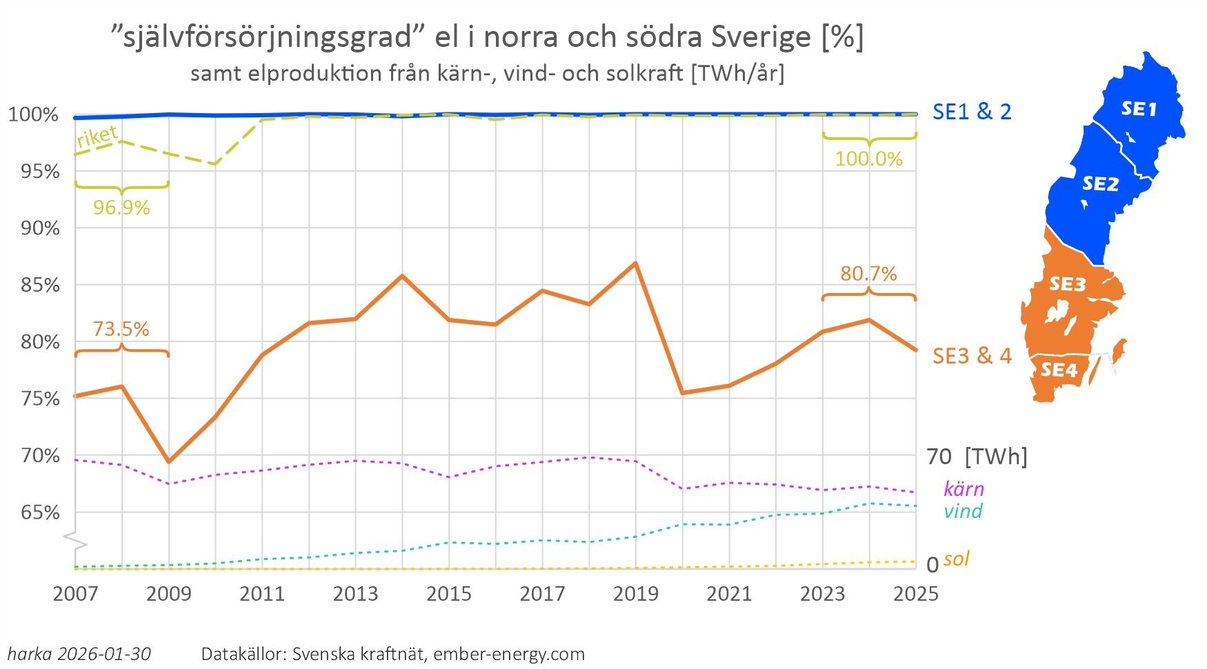

Du som har alla data nedladdade, vad får du för självförsörjningsgrad i SE4?
Och SE3-4 tillsammans?
"självförsörjningsgraden" är här beräknad som 1 minus hur mycket elektrisk energi området har importerat de timmar när nettoimport skett, dividerat med områdets helårsförbrukning
läget för SE4 framgår rätt väl av första grafen i mitt tidigare inlägg #18179, där SE4 ligger i ständigt underskott, under årets samtliga timmar – med undantag för ett 70-tal timmar de tre senaste åren
den nettoimporterade elmängden har under samma period (den andra grafen i inlägget) minskat från 16-18 TWh/år ner till cirka 12 TWh – beroende på ny vindkraft (troligen främst i Smålands nordligare delar av SE4), utbyggnad av solkraft samt minskad förbrukning
"självförsörjningsgraden" för SE4 uppgick 2007 till 26% – i fjol hade den stigit till 41%
för SE 3 och 4 tillsammans? grafik över "självförsörjningsgraden" i SE 1&2, SE 3&4 samt för riket:
Graf som visar självförsörjningsgrad av el i norra och södra Sverige från 2007 till 2025, inklusive kärn-, vind- och solkraftproduktion i TWh/år.
ser vi till SE 3&4 så låg måttet i grafens början på 73.5%, för att sedan stiga under 10-talet – dels för att Oskarshamn 3 höjt effekten, dels för vindkraftens utbyggnad
år 2020 sjönk "självförsörjningsgraden" i samband med stängningen av Ringhals 1 och 2 – och den sjönk då tillbaka ner till 00-talets nivå – för att sedan stiga i takt med fortsatt utbyggnad av vind- och solkraft
för riket som helhet så låg måttet runt 97% i grafens början för att i fjol landa på 99.98%

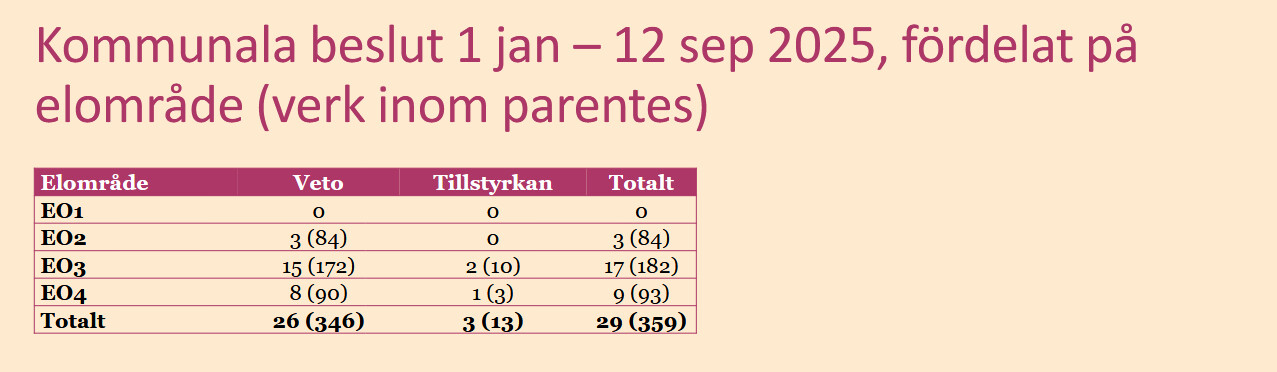

Under 2024 och 2025 har det nästan inte uppförts någon ny vindkraft alls, antagligen är elpriset för lågt.
turbingrafen visar turbinbeställningar – de driftsätts typiskt ett par år senare
att det inte beställs turbiner beror också på att projekten stoppas med det kommunala vetot – under fjolårets första åtta månader tillstyrktes 13 nya vindkraftverk i Sverige (tio i Västra Götaland, tre i Skåne) medan 346 vindkraftverk stoppades med vetot – så även om man vill investera (i exempelvis SE3 eller SE4 med bättre lönsamhetsutsikter) finns inga tillstånd
ska det bli någon ny elproduktion i det här landet de kommande [10-15] åren ser det ut som att vi får förlita oss på solceller
grattis Sverige!
Kommunala beslut kring vindkraft 2025, indelat efter elområden, visar antal veton och tillstyrkanden i tabellform.
